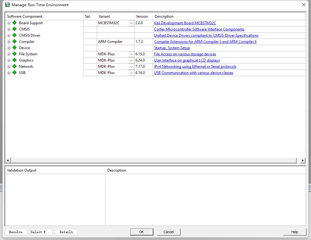

上一篇文章里写了新建工程的过程中,使用了keil提供的文件,也可以不使用,自己手动拷贝,这样工程会更简单一些,只需要拷贝启动文件一个即可,如下界面里不做选择
新建工程的时候不选软件部件

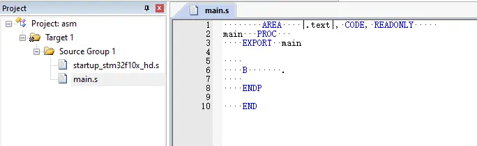

然后直接新建工程,新建完工程后,再去之前的工程中,只将startup_stm32f10x_hd.s文件拷贝过来,放置到新建的工程目录下,然后在界面中加入已经存在的文件,然后新建一个main.s文件,将上篇文章中的代码拷贝过来,如下图

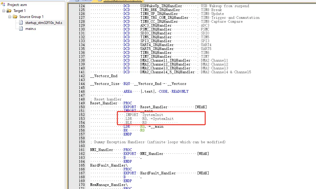

由于没有系统时钟配置部分的c代码,需要修改启动代码中调用了系统时钟初始化的部分,注释掉即可,如下图
注释掉启动文件中的调用系统时钟初始化的部分

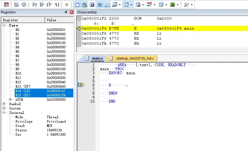

然后编译,启动调试,可以看到依然会停到main.s中的B .的那一行。只不过时钟没有初始化为72M,默认用了内部的8M
运行结果
