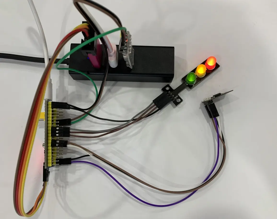

2. 通信示意图
实现目标是我们有一个三色 LED 灯,电脑上使用网络调试助手向 WIFI 模块发送关键词「green」绿灯亮,再次发送「green」绿灯灭,黄灯和红灯的关键词是「yellow」、「red」,效果一样。

3.1 硬件接线
本教程使用的硬件如下:
  • 单片机:STM32F103C8T6
  • WIFI模块:ESP-01S
  • 小灯:三色 LED 灯模块
  • 串口:USB 转 TTL
  • 烧录器:ST-LINK V2
ESP8266LEDSTM32USB 转 TTL
3V3
3.3
RX
A2
TX
A3
GND
RA5
YA6
GA7
GNDG
A10TX
A9RX
GGND
烧录的时候接线如下表,如果不会烧录的话可以看我之前的文章【STM32下载程序的五种方法:https://www.lxlinux.net/e/stm32/five-ways-to-flash-program-to-stm32.html】。
ST-Link V2STM32
SWCLKSWCLK
SWDIOSWDIO
GNDGND
3.3V3V3
接好如下图:

  1. 将硬件连好,插到电脑 USB 口。
  2. 打开网络调试助手。协议选 TCP Server,本机主机地址是自动识别的,端口号选8080,点击打开。
  3. 打开电脑串口软件。设置串口助手波特率 115200(你们不一定要用我这款,随便的串口助手都可以),选择串口号,最后打开串口开始准备接收数据。
这个串口工具接收的是 MCU 串口 1 的数据,也就是 log 。WIFI接收到数据后,我们使用串口 1 打印到下面的串口助手里。
烧录代码,串口输出如下。
我们给 WIFI 模块发送数据「green」、「yellow」、「red」。
可以看到串口助手成功接收到了 「green」、「yellow」、「red」这些数据。
我们的三个小灯也打开了。(我的小绿灯不是很亮,用旧了,嘻嘻)
再次发送关键词即可关对应的灯。当然,一次发送 “green yellow red”,就可以控制三个小灯一起反转。
