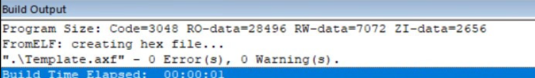

stm32f1系列单片机,在keil5环境下编译后显示四个储存区域,分别是
Code, RO-data,RW-data,ZI-data
Code为程序代码部分
RO-data 表示 程序定义的常量const
RW-data 表示 已初始化的全局变量
ZI-data 表示 未初始化的全局变量
储存区域如下:
Code, RO-data,RW-data ............flash
RW-data, ZIdata...................RAM
不过初始化时RW-data从flash拷贝到RAM
所以相当于Code, RO-data占用flash的空间;RW-data, ZIdata占用RAM的空间。
如图所示的是我用的一块c6t6的板子,flash 32k,RAM 10k。我们可以计算一下,Code+RO-data一共31544字节,RW-data,+ZIdata一共9728字节。内存没有溢出,但是快满了哈。
这里说一下,如果RAM里的数据超过上限,程序可以烧录,但是不会运行;flash数据超过上限,程序无法烧录进单片机。
