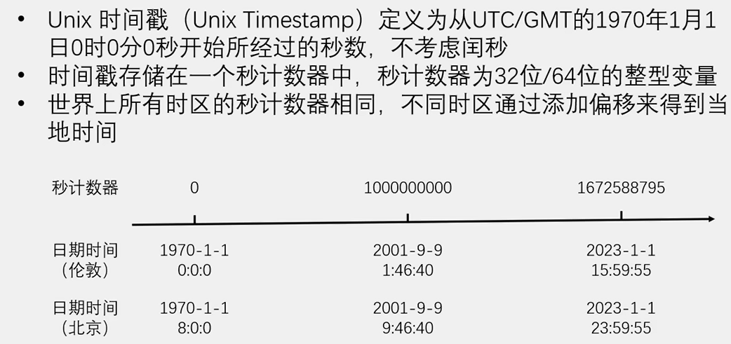

一、Unix时间戳
想要计算当地北京时间,需要根据经度和闰年之类的运算得到(c语言里面可以调用time.h的函数)

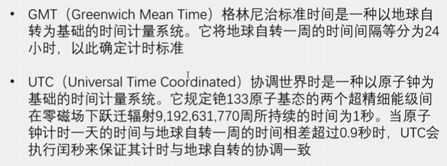

二、UTC/GMT(科普)

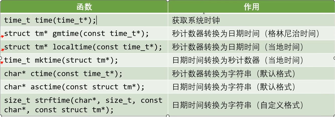

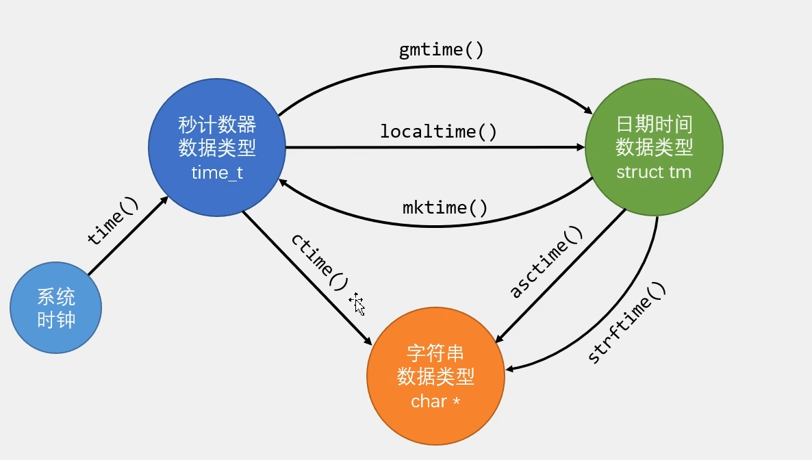

C语言的time.h模块提供了时间获取和时间戳转换的相关函数,可以方便的进行秒计数器、日期时间和字符串之间的转化
标红的三个最为重要
注:在STM32里面,因为没有系统时钟,所以time()函数用不了,描述转换为日期是默认使用local time()。但是需要提前预设时间数组。

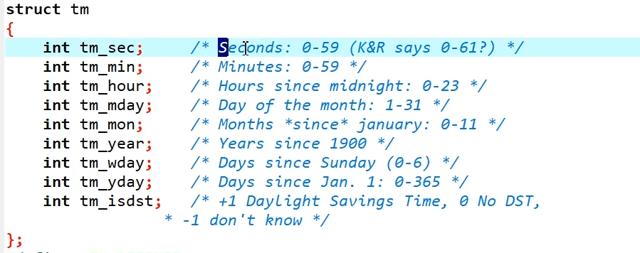

2.struct tm 是一个封装的结构体类型
成员分别为:秒、分钟、午夜开始的小时、一个月的几号、从一月开始的第几个月、从1900的第几年、从周末开始的星期几(0表示周日)、从1月1号开始的第几天、是否使用夏令时(+1使用,0不使用,-1表示不知道)

再附一张时间图 :
mktime();函数是一个逆过程。
3.char*,就是char型数据的指针,用来指向一个表示时间的字符串。

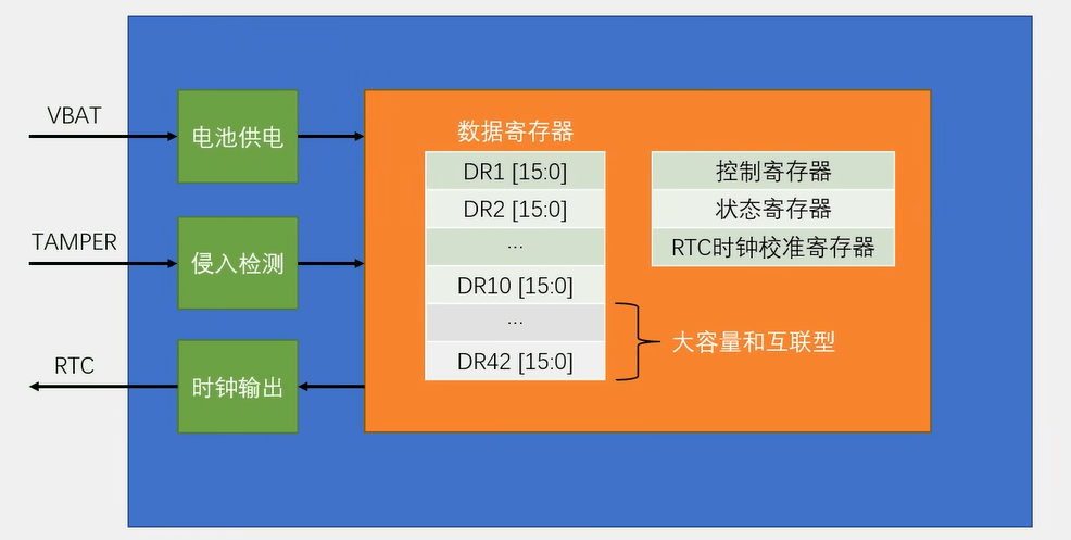

四、BKP简介
基本结构:
 橙色部分为后备区,由VBAT供电,主电源有电时由主电源供电。BKP有四个寄存器,如上图。

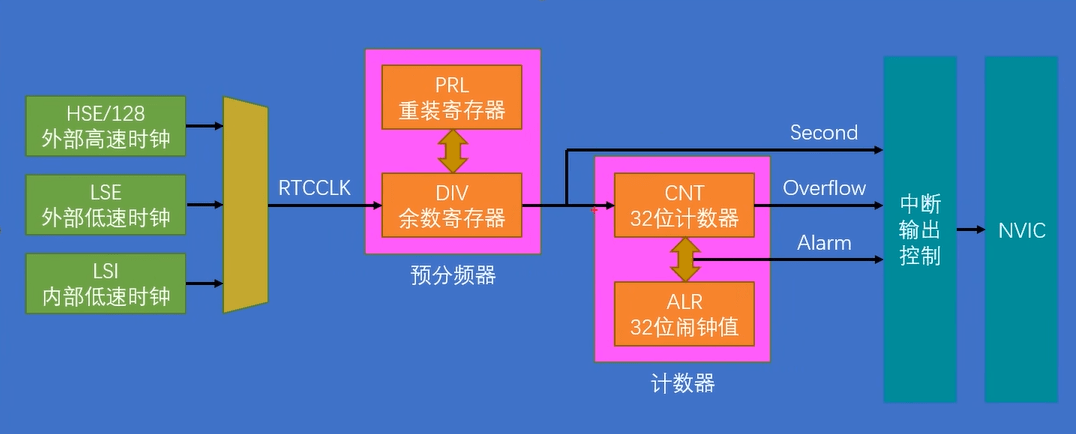

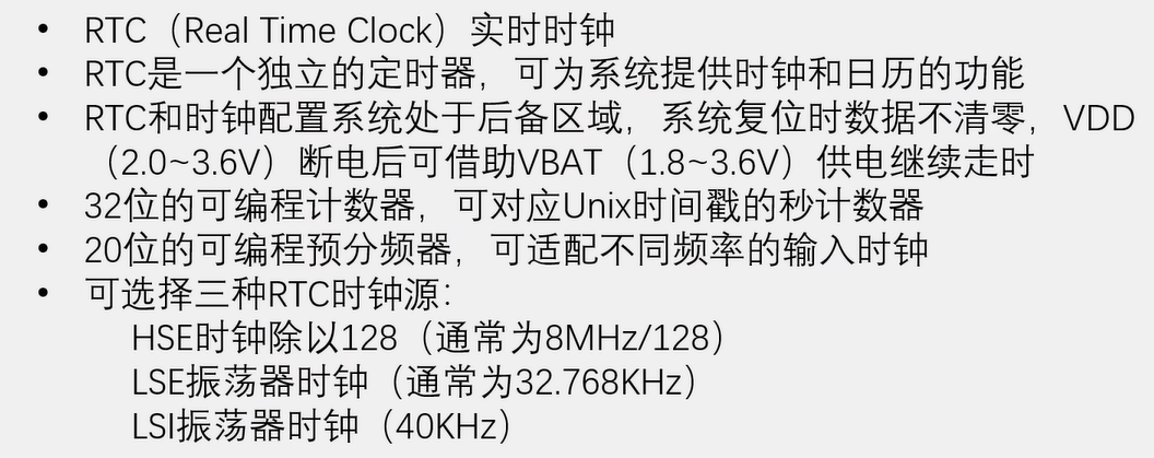

五、RTC简介
  • 首先配置RTCCLK时钟来源,从绿色部选一个。
  • 之后通过预分频器对时钟进行分频。余数寄存器是一个自减计数器,存储当前的计数值;从中寄存器时技术目标,决定分频值。
  • 之后配置32位计数器,可以进行日期时间的读写。

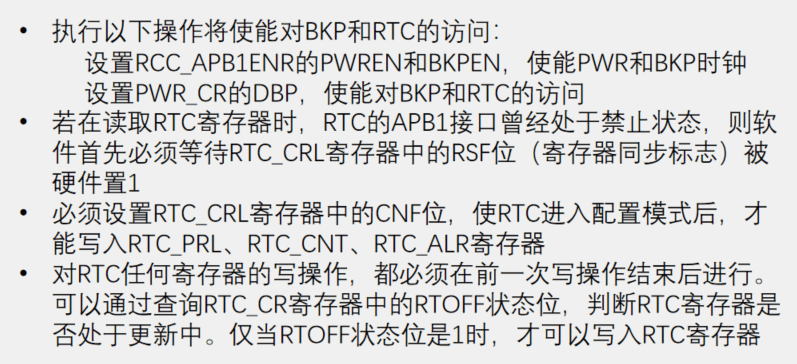

  • 一些操作注意事项:
    1. 开启PWR和BKP的时钟、实验PWR使能BKP和RTC的访问
    2. 调用等待同步函数
    3. 调用一个等待的函数
