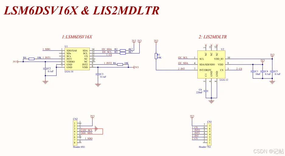

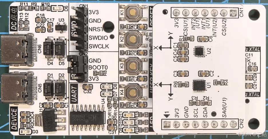

首先需要准备一个开发板,这里我准备的是自己绘制的开发板,需要的可以进行申请。
主控为STM32H503CB,陀螺仪为LSM6DSV16X,磁力计为LIS2MDL。

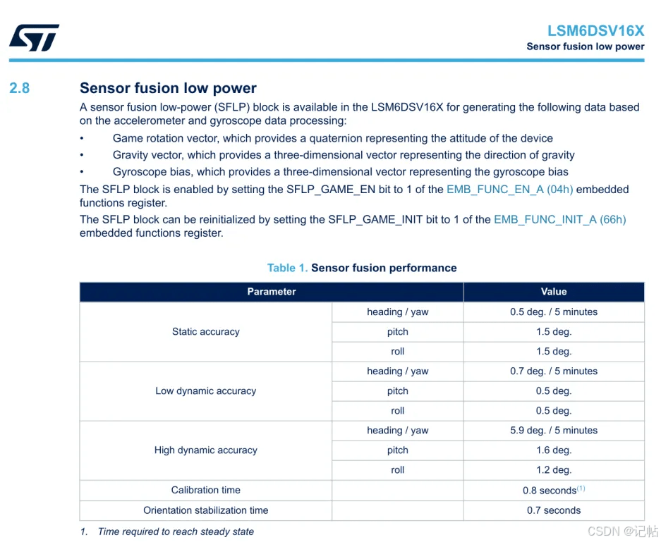

图片包含了关于 LSM6DSV16X 传感器的低功耗传感器融合(Sensor Fusion Low Power, SFLP)功能的说明。这里是对图片内容的解释:
SFLP 功能:
  1. SFLP 单元用于生成基于加速度计和陀螺仪数据处理的以下数据:
  2. 游戏旋转向量:以四元数形式表示设备的姿态。
  3. 重力向量:提供一个三维向量,表示重力方向。
  4. 陀螺仪偏差:提供一个三维向量,表示陀螺仪的偏差。
    激活与重置:
  5. 通过在 EMB_FUNC_EN_A(04h)嵌入式功能寄存器中设置 SFLP_GAME_EN 位为 1 来激活 SFLP 单元。
  6. 通过在 EMB_FUNC_INIT_A(66h)嵌入式功能寄存器中设置 SFLP_GAME_INIT 位为 1 来重置 SFLP 单元。
    性能参数表:
    表格展示了 SFLP 功能在不同情况下的性能,包括静态精度、低动态精度和高动态精度,以及校准时间和方向稳定时间。这些参数反映了传感器在不同运动状态下的精确度和响应速度。

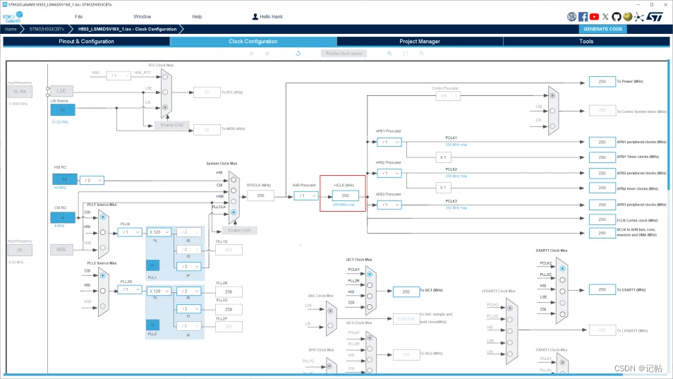

配置时钟树,配置时钟为250M。

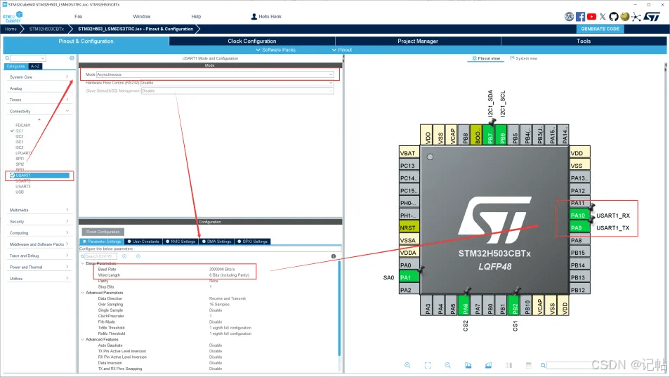

串口配置

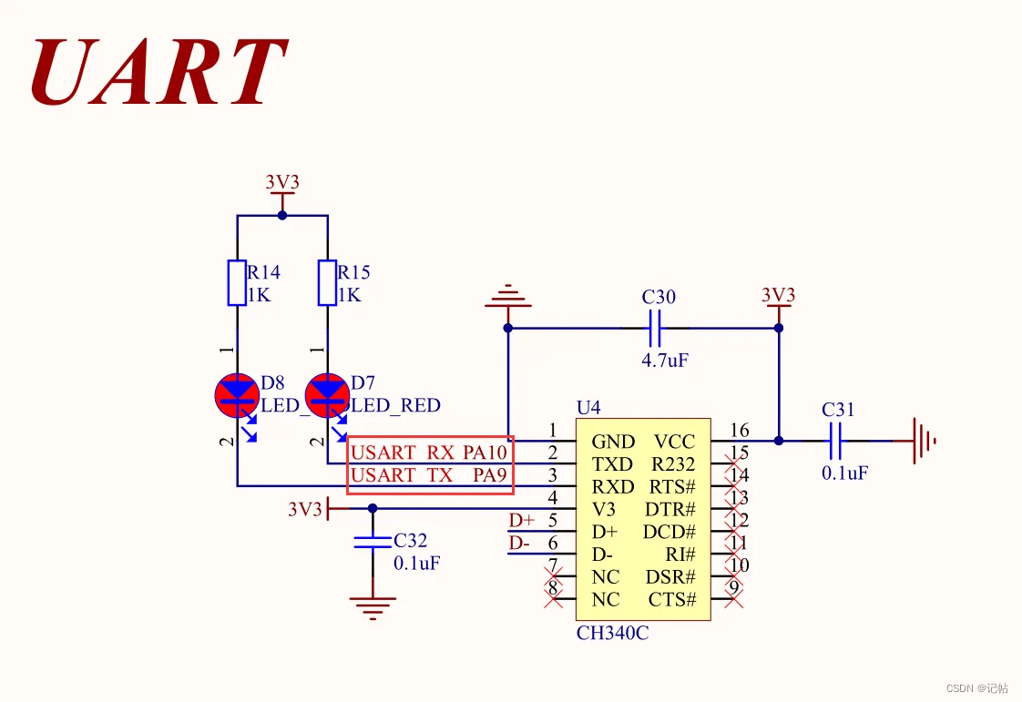

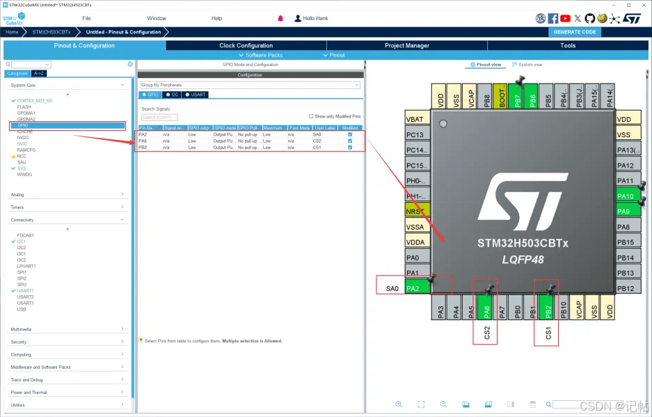

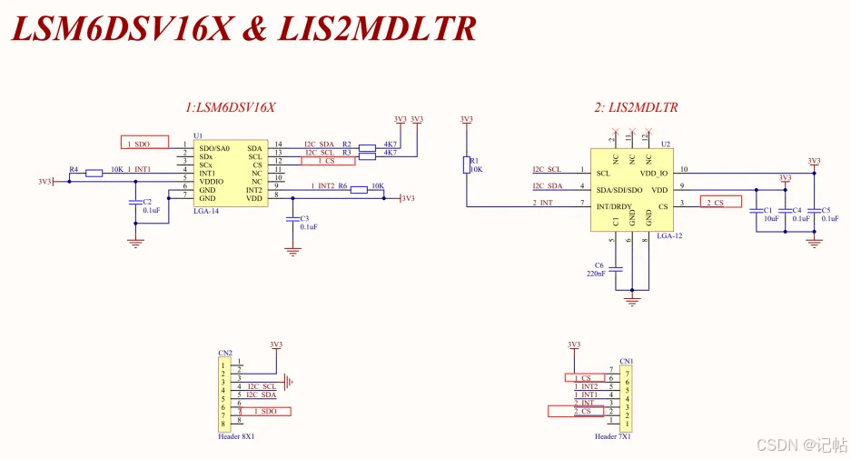

查看原理图,PA9和PA10设置为开发板的串口。
配置串口,速率为2000000。

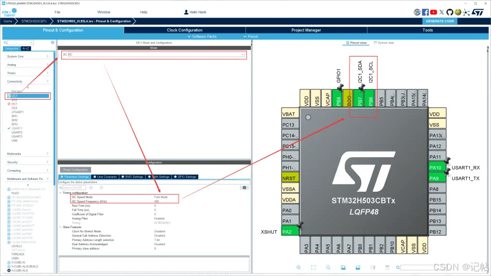

IIC配置
配置IIC为快速模式,速度为400k。
CS和SA0设置

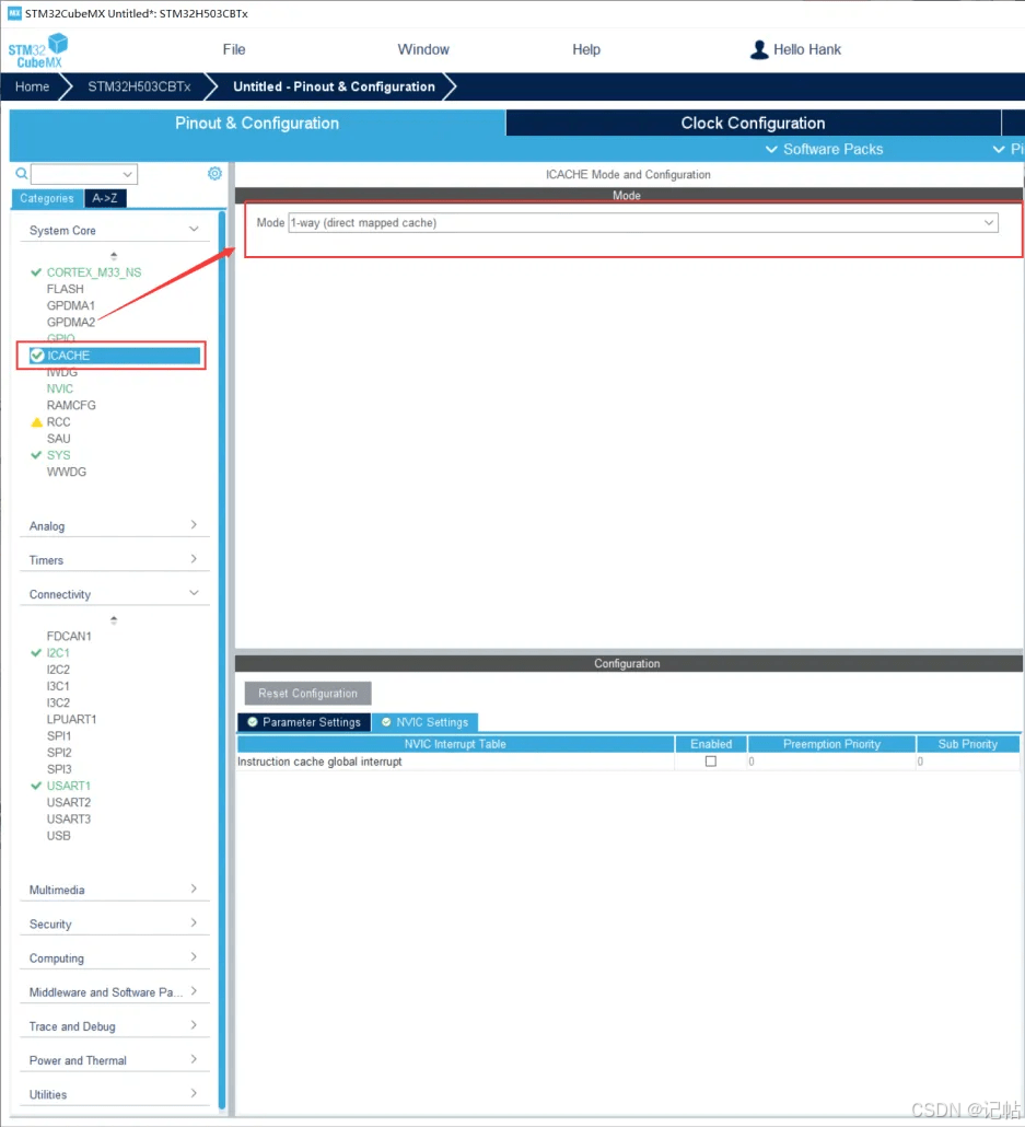

ICASHE

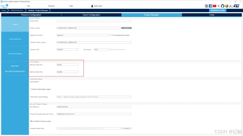

修改堆栈

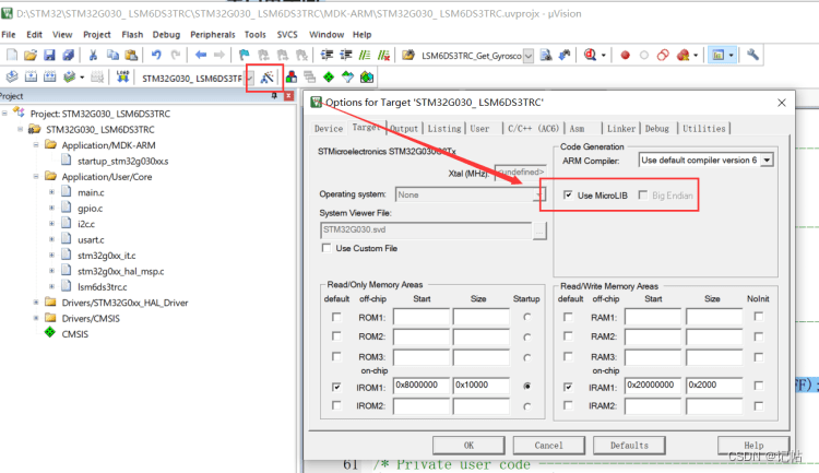

打开魔术棒,勾选MicroLIB
在main.c中,添加头文件,若不添加会出现 identifier “FILE” is undefined报错。
