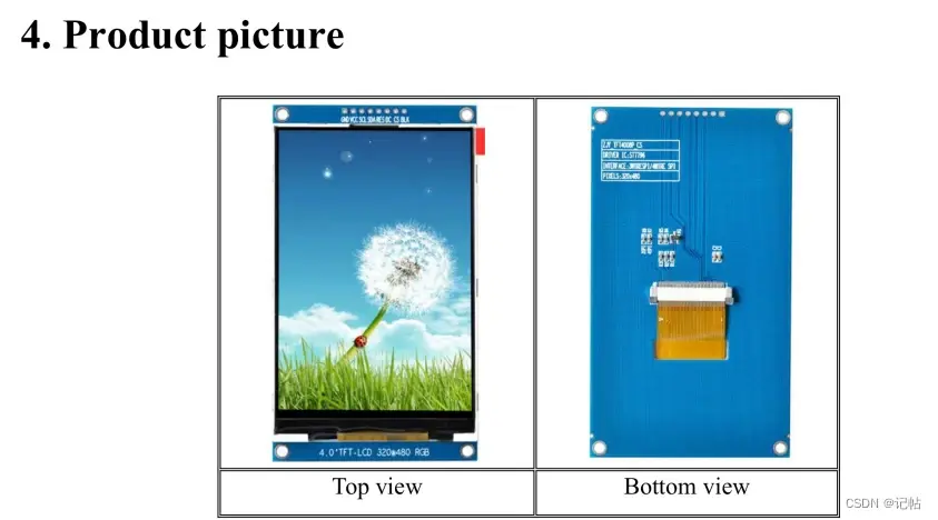

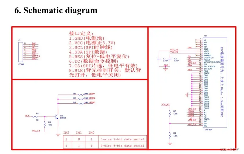

屏幕接口
屏幕接口如下所示,此分辨率的屏幕提供了320个水平像素和480个垂直像素,使其成为中小型应用的理想选择。

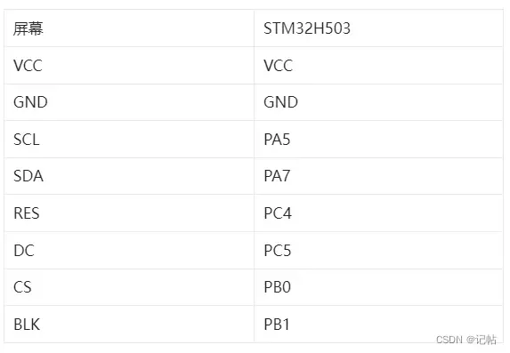

接线方式
STM32CUBEMX配置

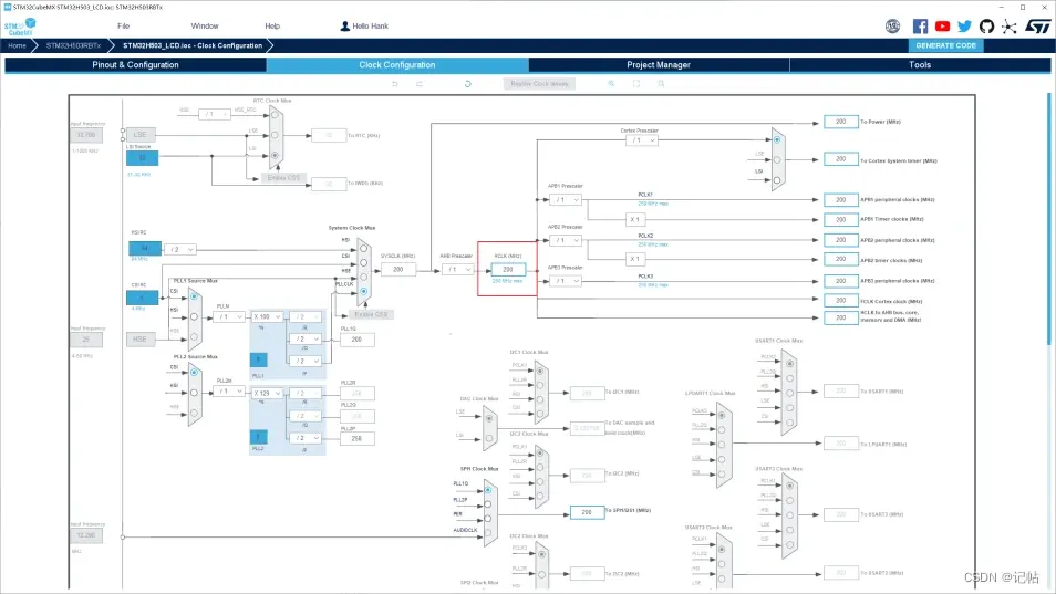

主频配置
屏幕数据由spi驱动,所以主频需要快点。

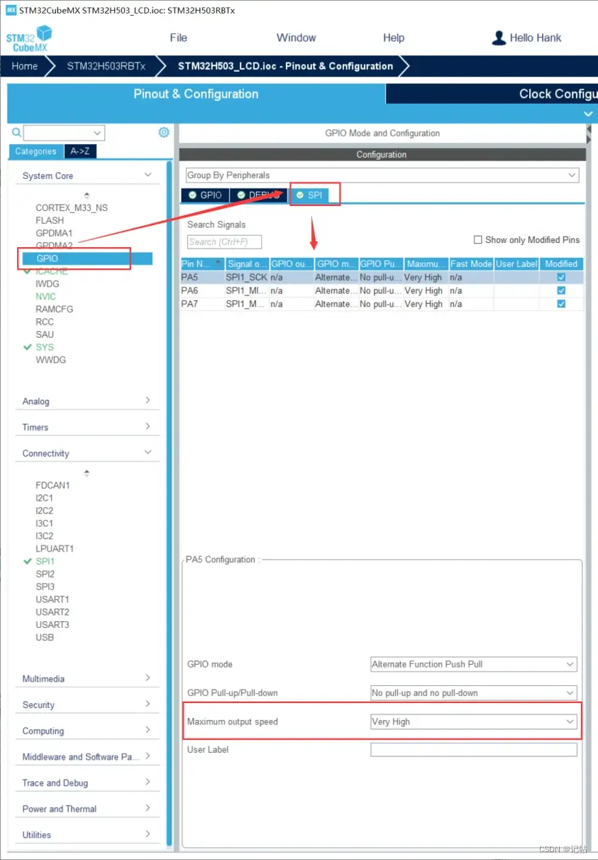

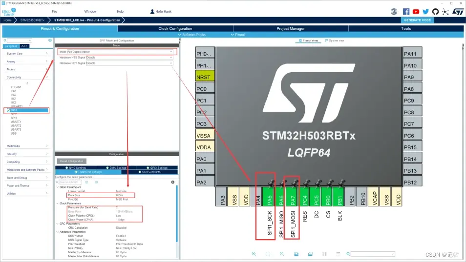

SPI配置
主要使用SPI的sck和mosi管脚进行时钟和数据的输出。
将IO口速率修改为最快。

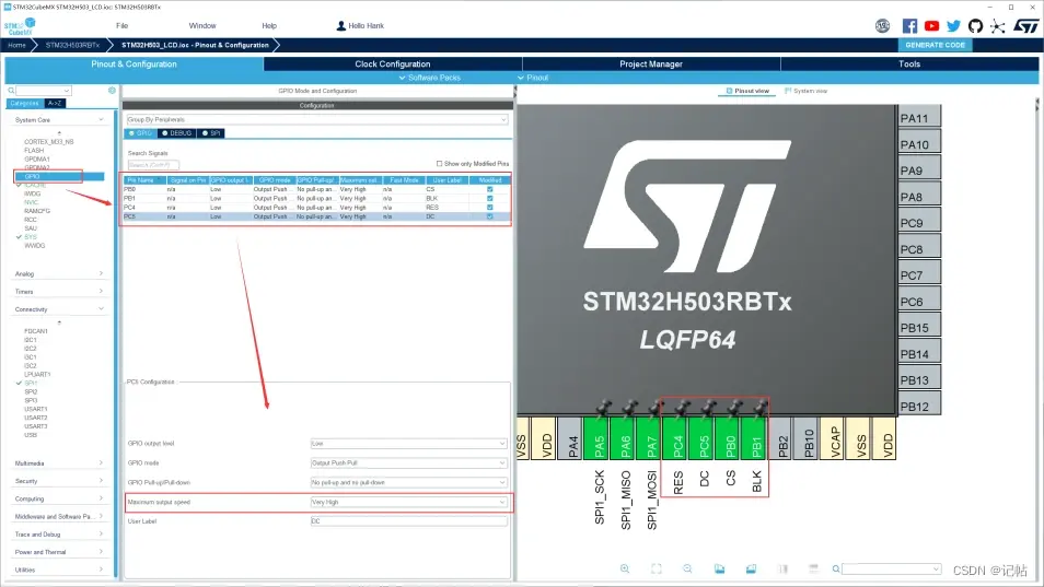

IO配置
添加RES、DC、CS、BLK管脚。,管脚速率也修改为最快。

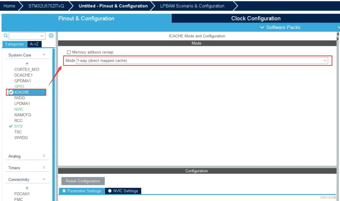

配置ICACHE
在STM32U5系列微控制器中,ICACHE是指指令缓存(Instruction Cache)。ICACHE是一个硬件缓存单元,用于提高处理器执行指令的效率。具体来说,当处理器需要执行指令时,它首先检查指令是否已经在ICACHE中缓存。如果指令已经在ICACHE中缓存,则处理器可以直接从ICACHE中读取指令,从而避免了从闪存或其他存储器中读取指令的时间延迟。
通过使用ICACHE,STM32U5系列微控制器可以显著提高处理器执行指令的速度,从而提高系统的整体性能。在使用ICACHE时,需要特别注意缓存的一致性,以确保指令的正确性和系统的稳定性。

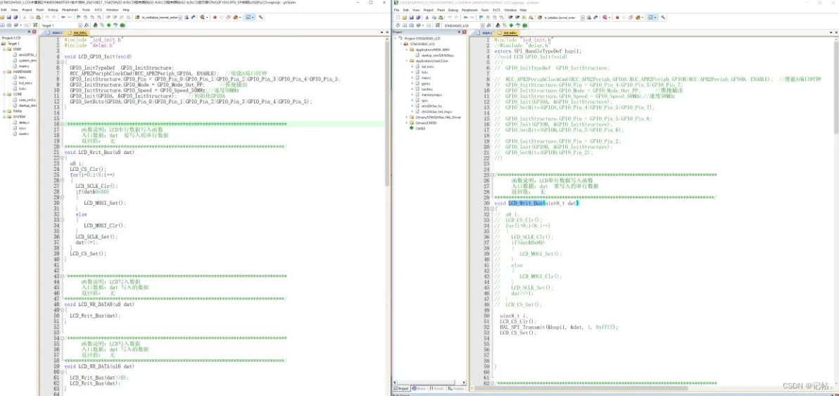

这个文件主要是提供TFT LCD显示屏(基于ILI9488驱动芯片)与STM32H5系列微控制器之间的交互功能。
void LCD_Writ_Bus(uint8_t dat): 此函数用于将8位数据通过SPI发送到LCD。先前使用的是位操作来手动发送数据,但现在改用HAL库函数HAL_SPI_Transmit来处理。
左边为所提供的代码,右边为修改为HAL_SPI_Transmit发送。

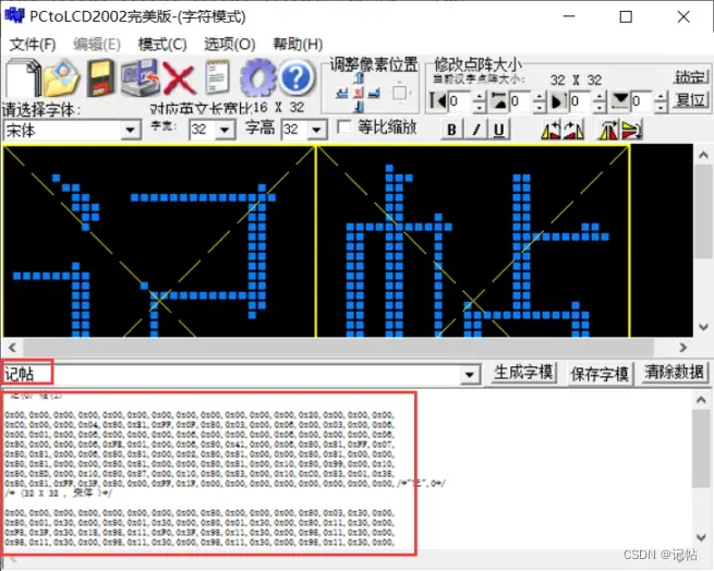

显示汉字
LCD_ShowChinese 函数用于在液晶屏上显示汉字串。根据给定的字号,这个函数会选择对应大小的汉字字库来显示汉字

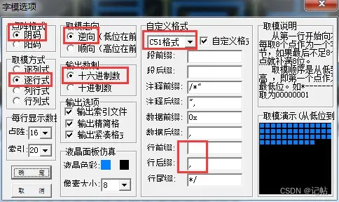

使用取模软件进行汉字字模生成,设置如下所示。
输入需要取模的汉字,这里设置大小为32*32.

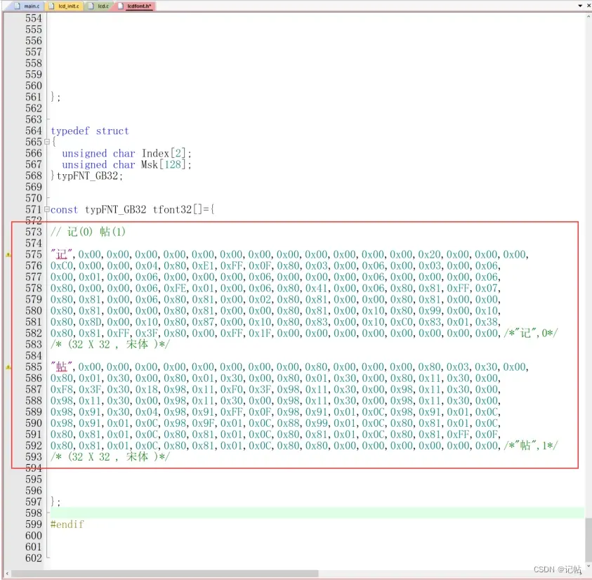

将字模复制到例程lcdfont.h文件夹 如下数组内
注:每个字的字模前需要添加这个汉字,并用双引号括起来然后加上逗号!
驱动代码如下所示。

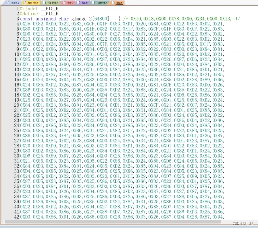

显示图片
LCD_ShowPicture此函数用于显示一张图片。它接受一个图片数组作为输入,该数组包含图片的RGB值,并将图片数据写入LCD。

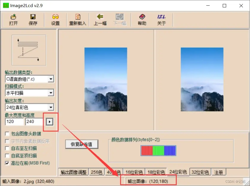

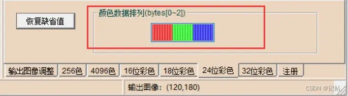

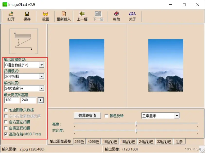

打开Img2Lcd软件,设置如下所示,需要注意的是24位真彩色。
 24位真彩色配置如下所示。
配置好分辨率之后点击一下小箭头,最下方会出现输出的实际比例。
然后点击保存,然后将生成的数组复制到到例程pic.h文件内。
驱动代码如下所示。

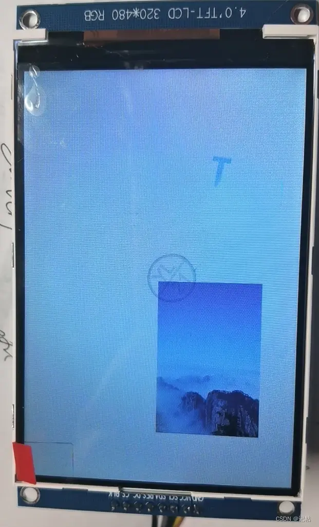

结果演示
