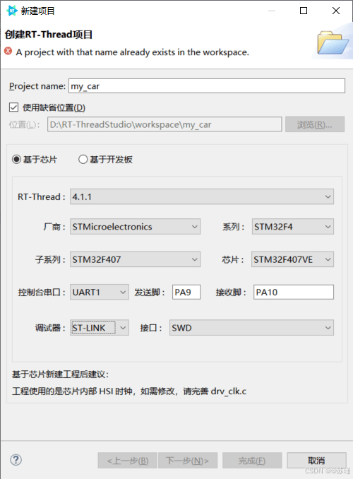

1.创建工程
这个我建议使用RT_Thread4.1.1版本,因为rtthreadstudio在5.0以上有一些报误,而且在所以chubemx生成驱动包时,使用过程中4.1.1版本也比较友好

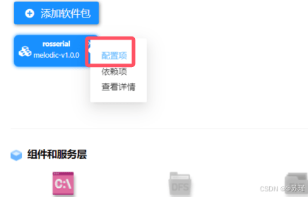

2.添加软件包rosserial
3.修改配置项
rosserial支持使用串口和tcp进行通信,按照实际选择,但是版本那里,根据使用使用过程中建议选择melodic,因为我一开始默认选择的是nietic版本(因为我ros版本也是noetic),但实际发现根本与ros建立连接不上,后来试了好久选择melodic才成功
4.修改串口通信相关配置
这里根据实际使用串口和波特率修改(前面在RT-Thread Settings修改的串口号好像没有作用)

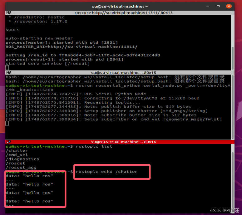

三.ros端
1.打开ros节点
roscore

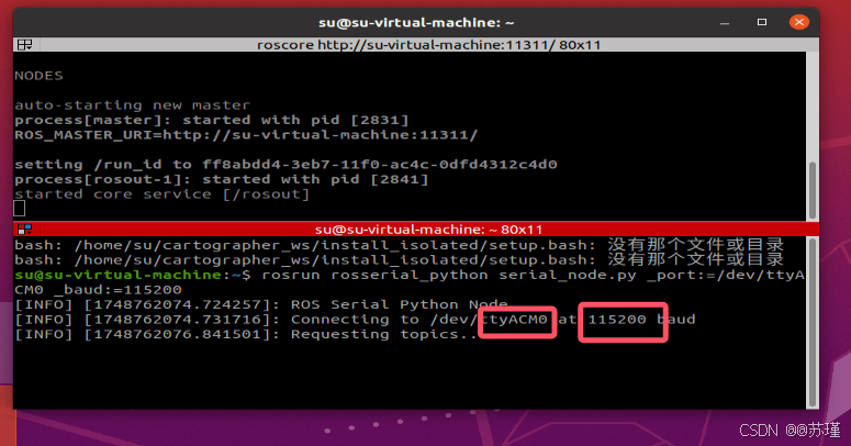

 2.建立串口联系
rosrun rosserial_python serial_node.py _port:=/dev/ttyACM0 _baud:=115200
 这里根据需要的串口号和波特率
 3.查看话题
rostopic list
 可以看到单片机发送的话题'chatter'
 4.查看话题数据
rostopic echo /chatter
 可以看到可以正确接收到话题留
