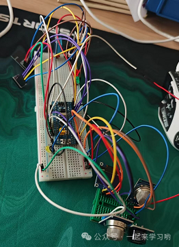

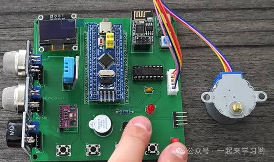

实物展示:

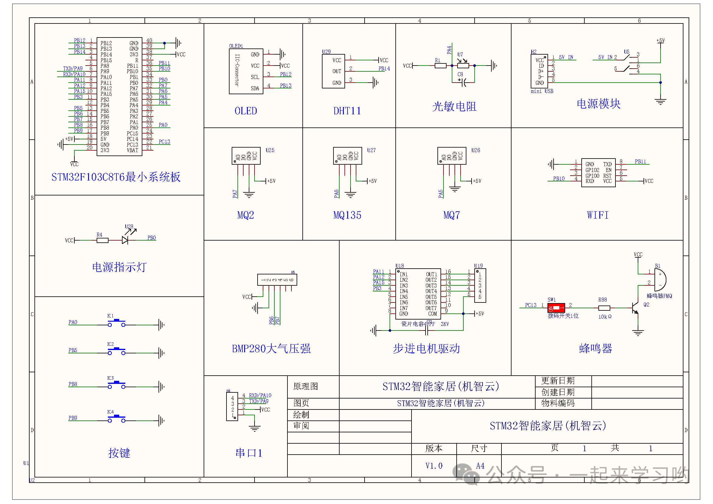

电路:
系统硬件主要包括以下模块:
  1. 核心控制器:STM32F103C8T6最小系统板
  2. 传感器模块:
  3. BMP280大气压强传感器
  4. DHT11温湿度传感器
  5. 光敏电阻(光照检测)
  6. MQ2烟雾传感器
  7. MQ7一氧化碳传感器
  8. MQ135空气质量传感器
  9. 执行机构:
  10. 步进电机(窗帘控制)
  11. LED灯(照明控制)
  12. 蜂鸣器(报警)

硬件设计详解
传感器选型方面,系统采用了DHT11数字温湿度传感器,该传感器采用单总线通信协议,具有成本低、响应快的特点。气压检测选用BMP280传感器,这是一款高精度数字气压计,通过I2C接口与主控通信,可同时测量气压和温度。环境气体检测方面,系统集成了MQ系列传感器:MQ2检测烟雾和可燃气体,MQ7专门检测一氧化碳,MQ135检测空气质量。这些传感器均通过ADC接口接入,将气体浓度转换为模拟电压信号供MCU采集。
执行机构设计上,照明控制采用普通LED灯,通过GPIO直接驱动。窗帘控制使用28BYJ-48步进电机,这是一种常见的5线4相步进电机,通过ULN2003驱动芯片控制。报警装置采用有源蜂鸣器,由三极管驱动电路控制。
人机交互部分包括0.96寸OLED显示屏和4个按键。OLED采用SSD1306驱动芯片,通过I2C接口通信,可显示汉字和图形。按键设计采用独立式结构,通过外部中断和轮询方式检测。
整体电路设计
