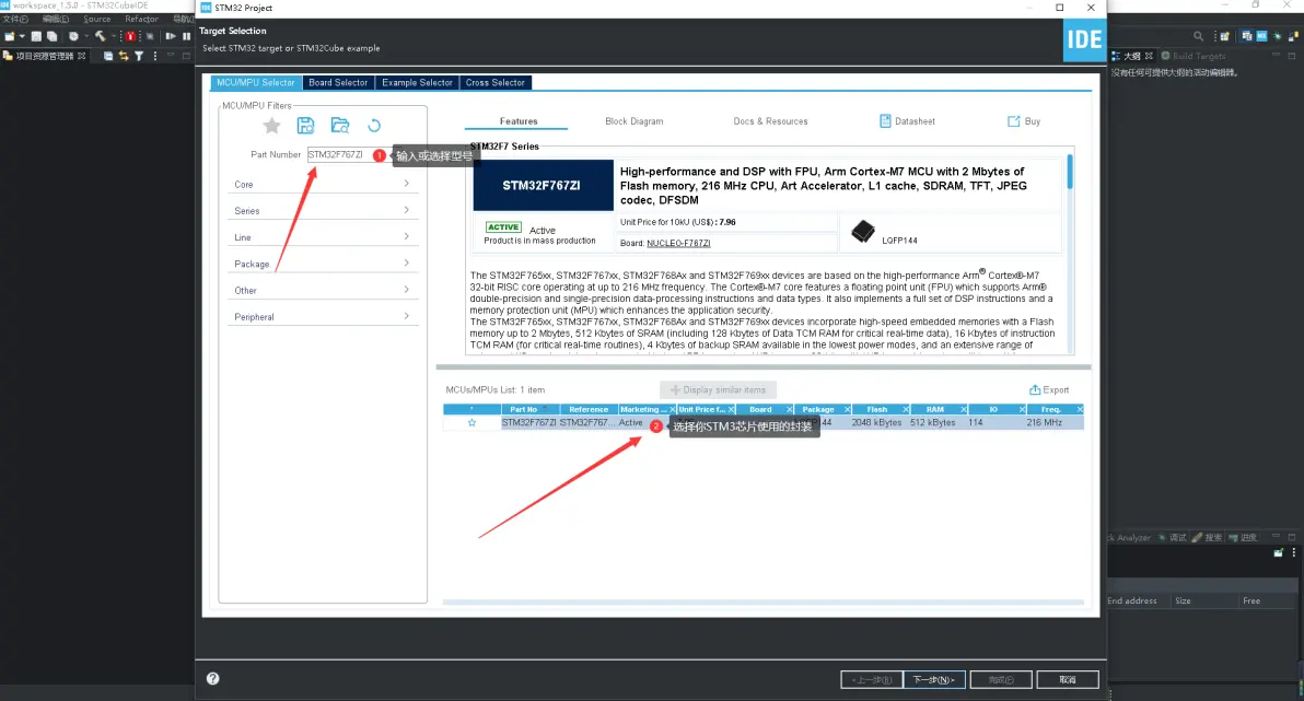

一、建立工程

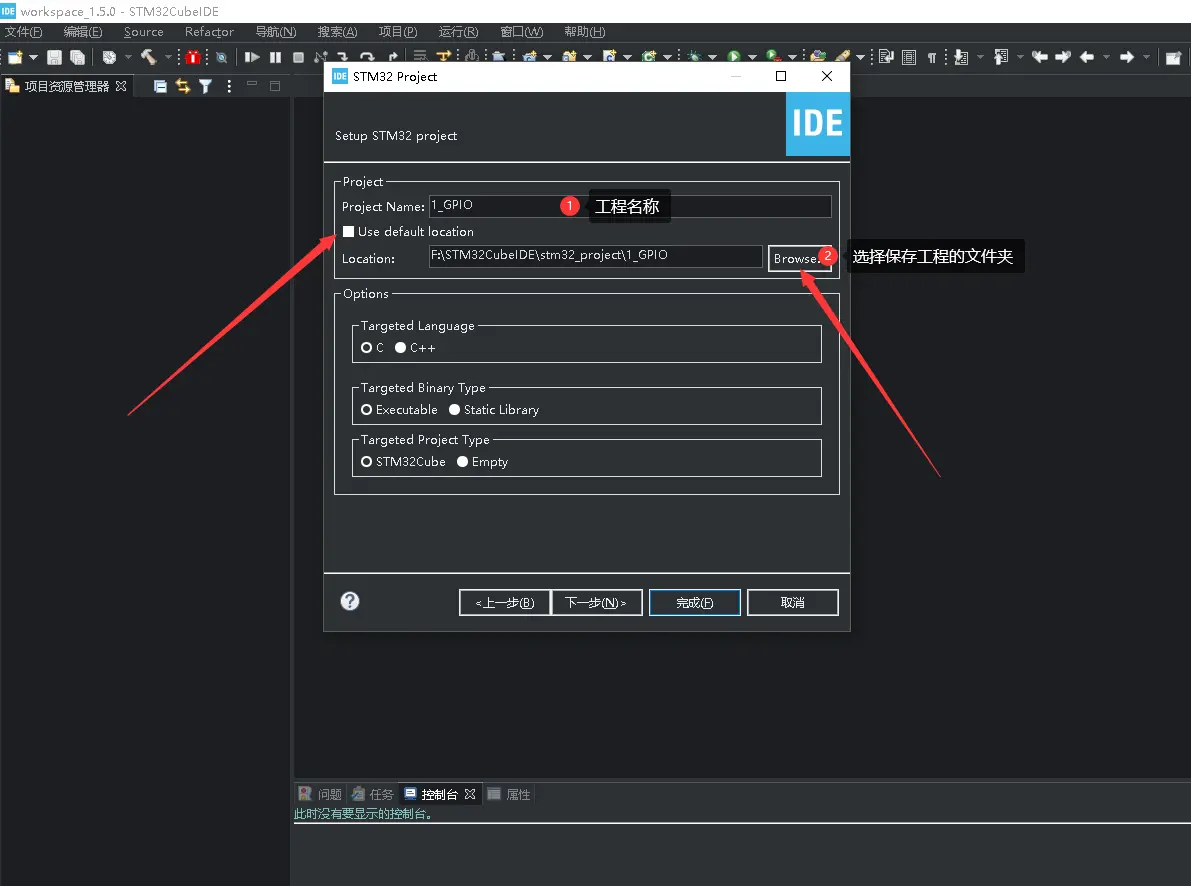

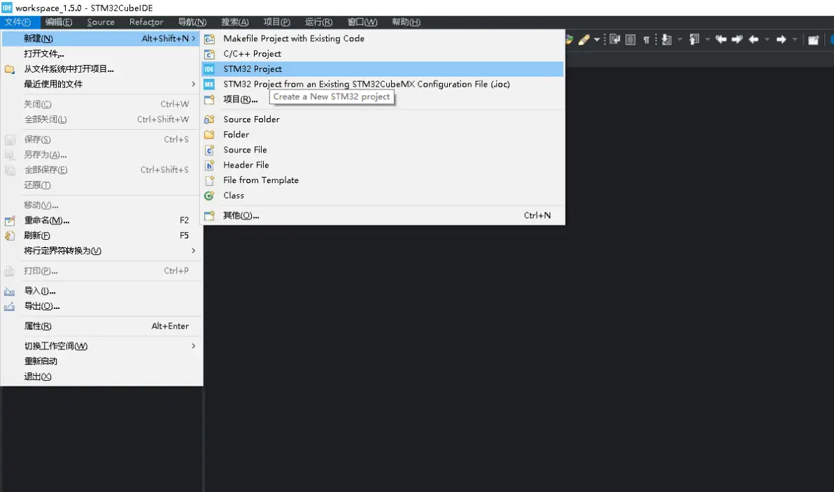

点击新建STM32工程
选择芯片型号和封装。点击下一步。
选择保存文件夹,写工程名称(注意:不能有中文路径和名称)。点击完成。

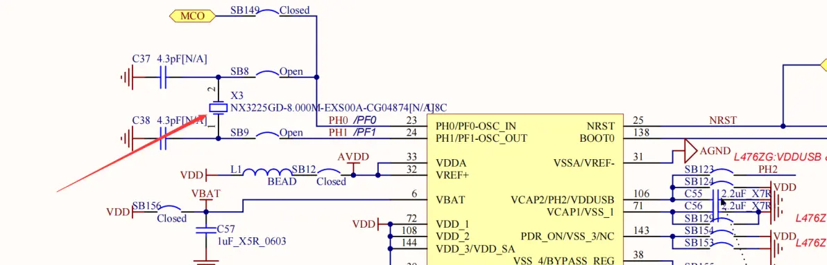

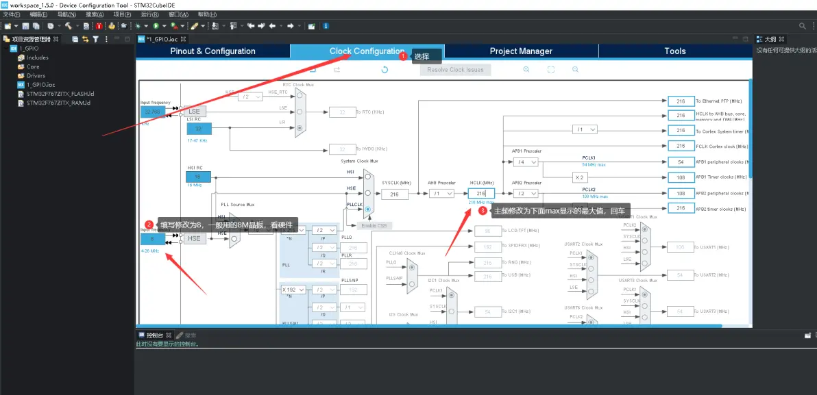

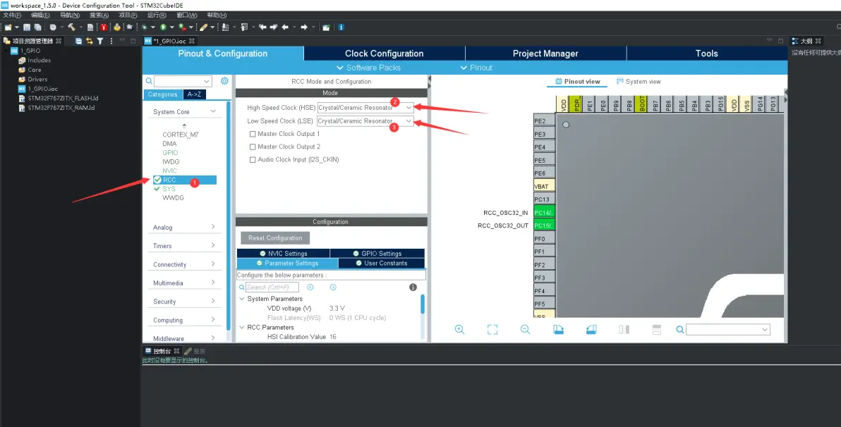

选择时钟,一般使硬件使用的都是8M的无源晶振作为时钟源,选Crystal/Ceramic Resonator。
可勾选的是时钟输出就不用管了。
BYPASS Clock Source(旁路时钟源):不需要芯片内部时钟驱动组件,直接从外部输入时钟信号。
Crystal/Ceramic Resonator(晶体/陶瓷晶振):外部无源晶体与MCU内部时钟驱动电路组成,有一定的启动时间,精度较高。

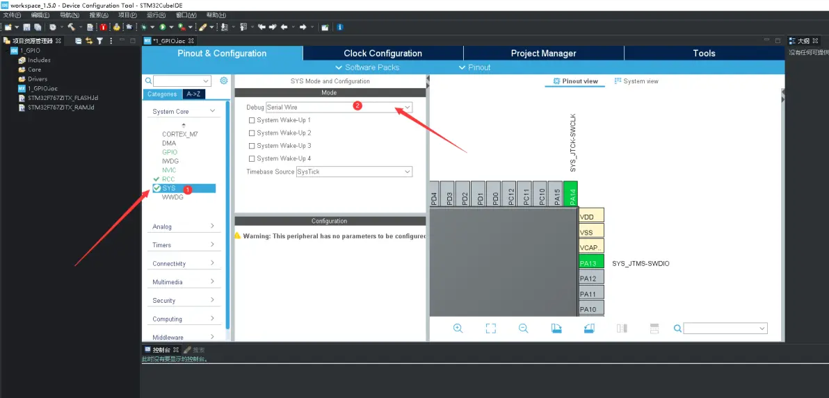

选择下载与调试的接口(这个很重要,一旦引脚配置未其他功能你就不能调试下载了 ,需要重启根据BOOT引脚电平选择启动方式,再使用串口下载程序才能恢复):
下面SysTick是时基不用管,我们现在是写裸机程序,也就是不带操作系统的程序,就选择SysTick。
配置时钟树,主频如图改到最大,让MCU最快的工作。

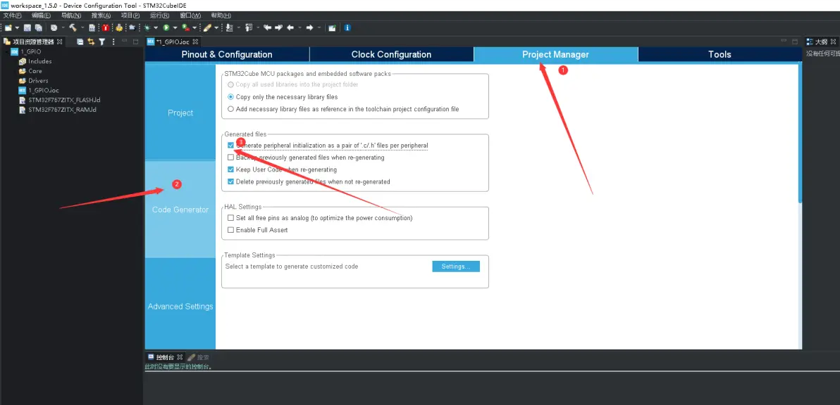

勾选该选项,配置外设时就会单独生成一个文件,方便我们修改以及使用。

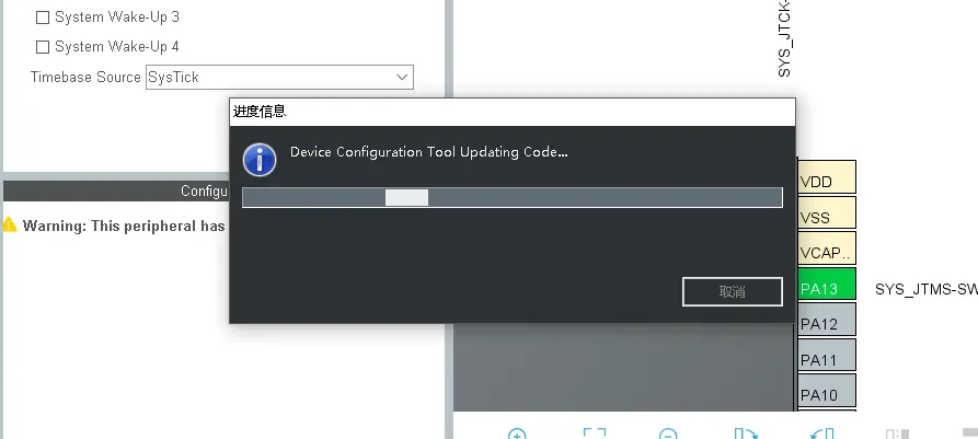

Ctrol+s保存或点击图示自动构建代码。
构建中:
代码与工程生成完毕。

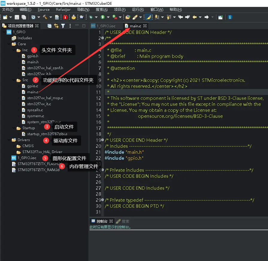

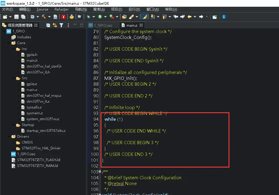

二、文件结构与代码编写

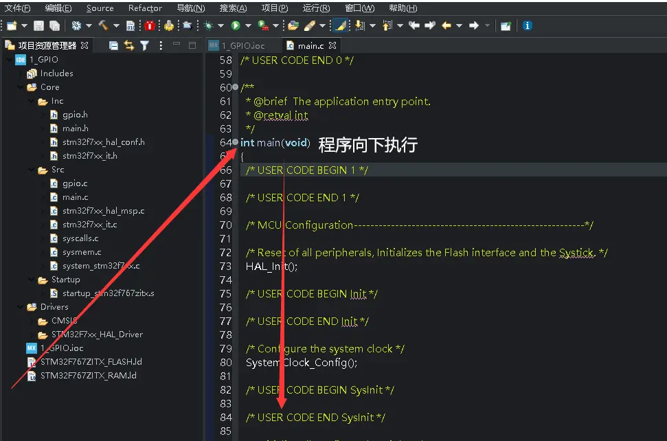

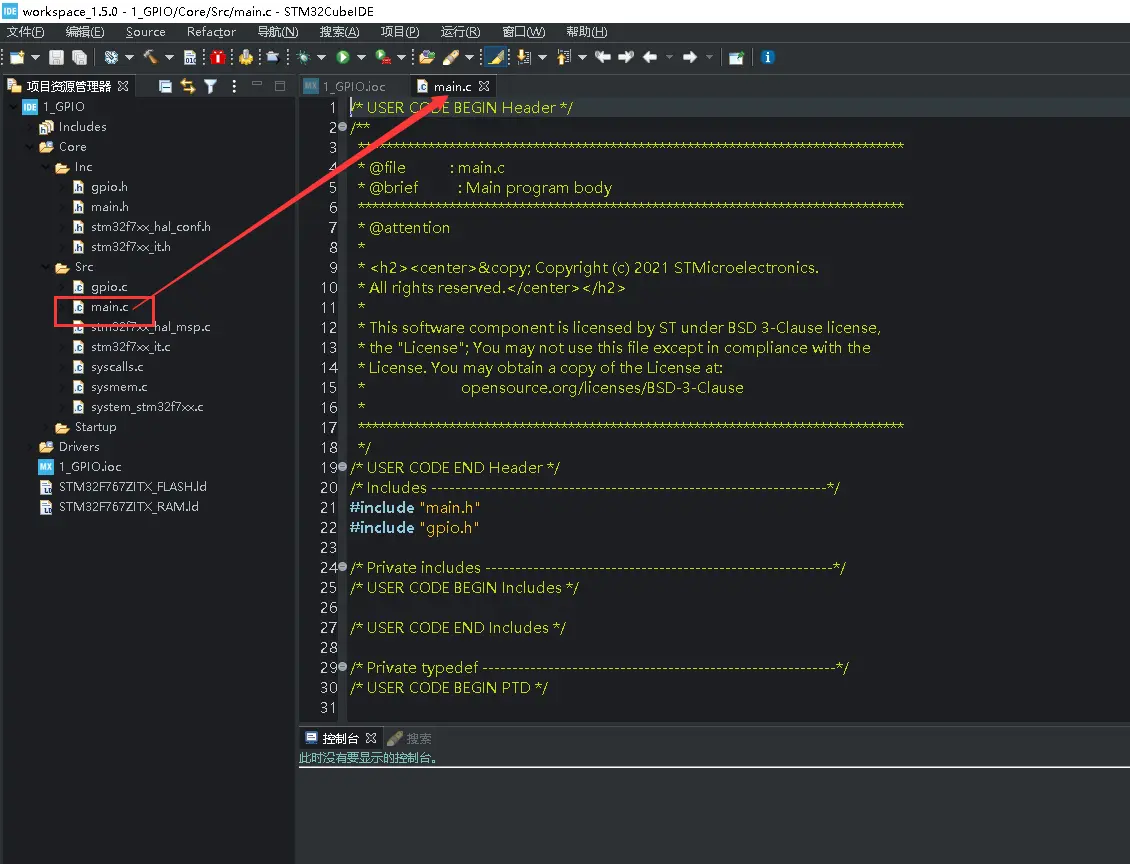

程序启动会寻址到main.c的int main(void)函数开始执行。
我们自己的代码要写在所有带USER CODE BEGIN和USER CODE END之间,如:
/* USER CODE BEGIN 1 */ /* USER CODE END 1 */
不然我们重新配置之后再构建代码,自己写的代码就会被删除。
main函数执行到while语句会进入一个死循环,循环执行里面的代码,我们的用户代码就写在里面。

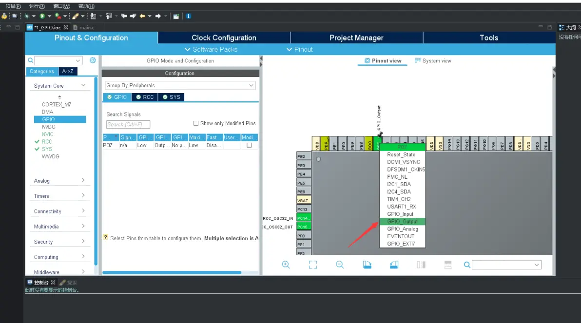

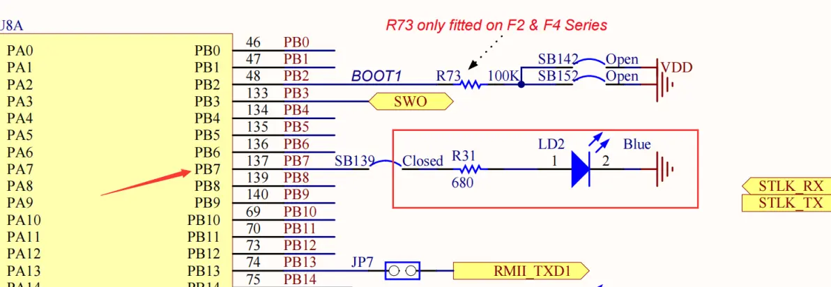

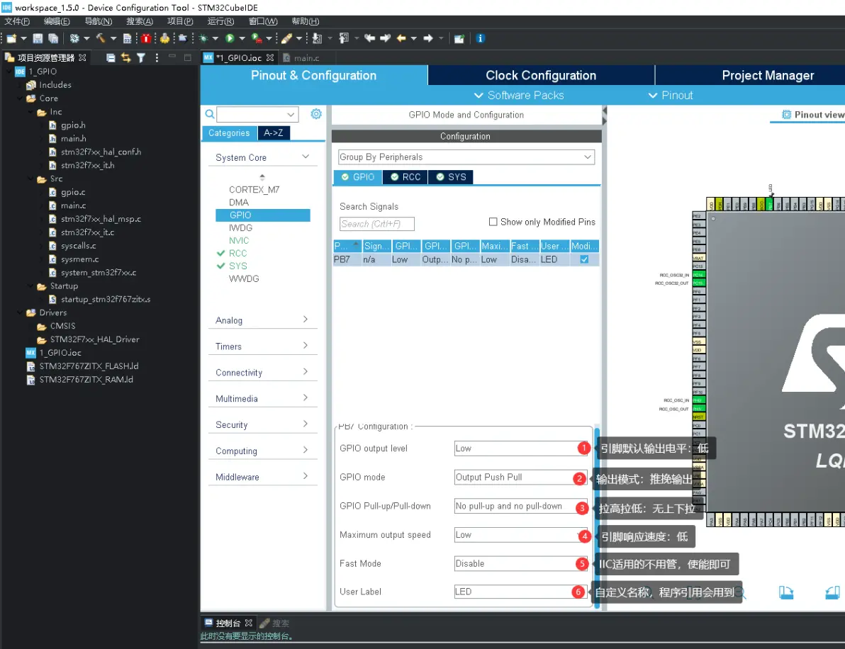

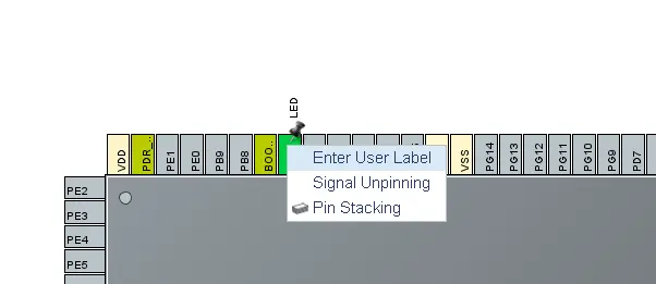

首先看下我们LED灯对应是哪个GPIO引脚,这里是PB7。输出电平高点亮LED,低灭。

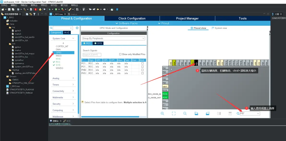

打开配置界面,配置引脚。
选择输出模式。
右键输入自定义名称
配置引脚属性,重新生成代码:
输出模式:
Output Push Pull,推挽输出:用于小电流驱动输出,可输出高低电平。
Output Open Drain,开漏输出:只能输出低电平,在没有上下拉是输出高时为高阻态。
上下拉: NO Pullup and no pull-down,浮空 Pullup,上拉电阻 pull-down,下拉电阻
电平翻转速度:
Low,2MHz Medium,25MHz High,50MHz Very_high,100MHz
引脚的各种状态我会放在嵌入式硬件篇进行讲解,这里着重讲解软件。

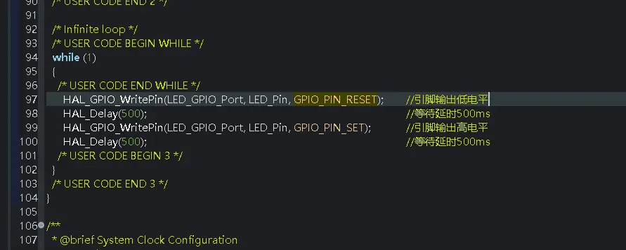

在主函数main.c的
/* USER CODE END WHILE */ /* USER CODE BEGIN 3 */
中写入:

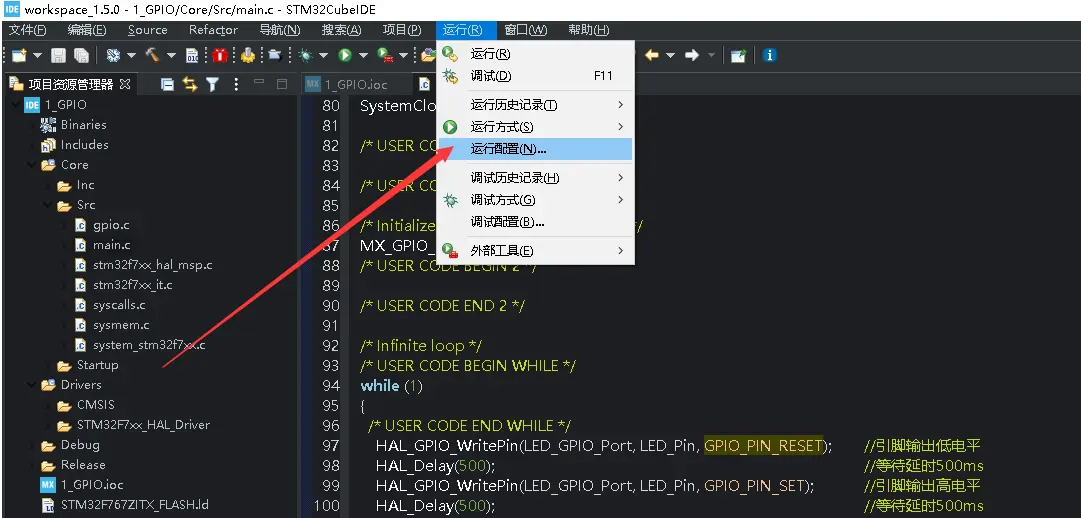

HAL_GPIO_WritePin(LED_GPIO_Port, LED_Pin, GPIO_PIN_RESET); //引脚输出低电平 HAL_Delay(500); //等待延时500ms HAL_GPIO_WritePin(LED_GPIO_Port, LED_Pin, GPIO_PIN_SET); //引脚输出高电平 HAL_Delay(500); //等待延时500ms

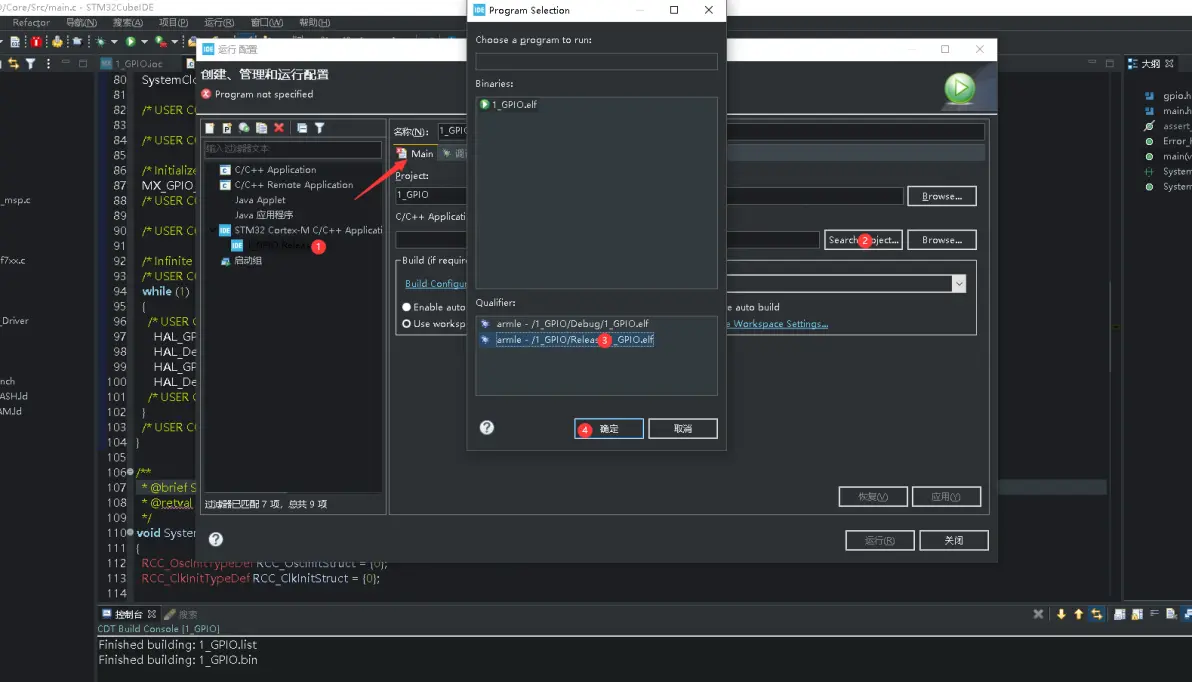

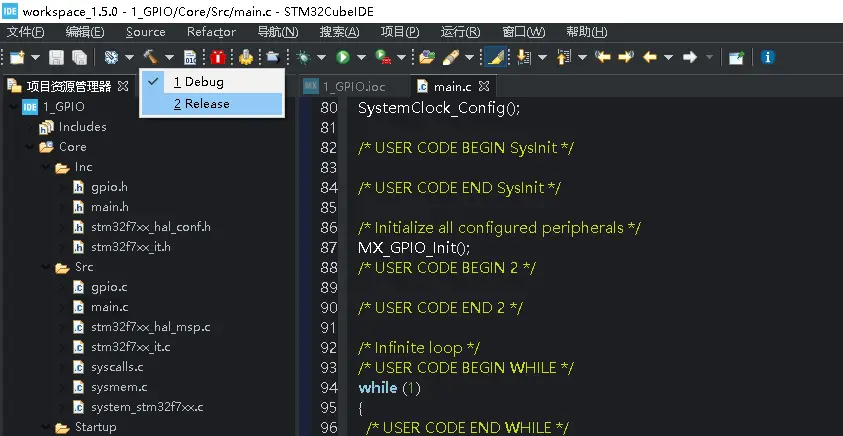

选择Release编译正式版本,Debug是调试版本。
如果控制台输出有错误信息,左键双击即可跳转到相应位置。

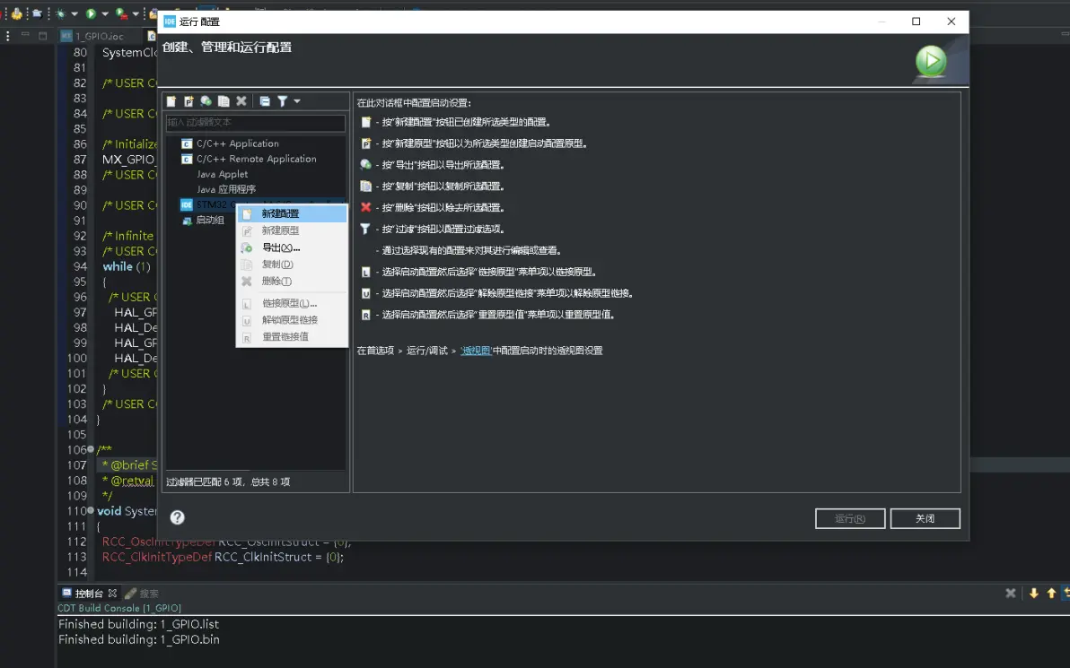

点击运行配置。
右键新建配置或者左键双击:
选择下载程序:
选择你所使用的仿真下载器,我这里使用的ST Link选择,接上仿真器点击运行即可。
下载完成,LED已经开始闪烁。
