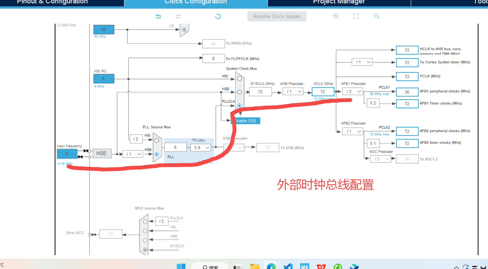

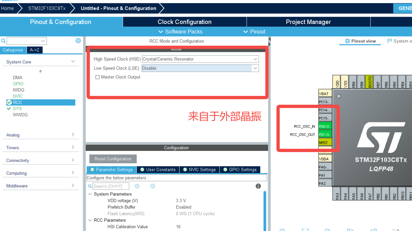

 HSE:外部高速时钟;LSE:外部低速时钟;MCO:芯片外部输出时钟
PLL:锁相环;SYSCLK:系统时钟;

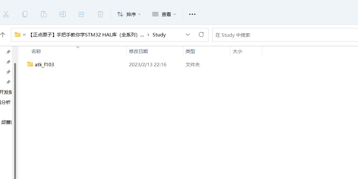

1.新建一个文件夹

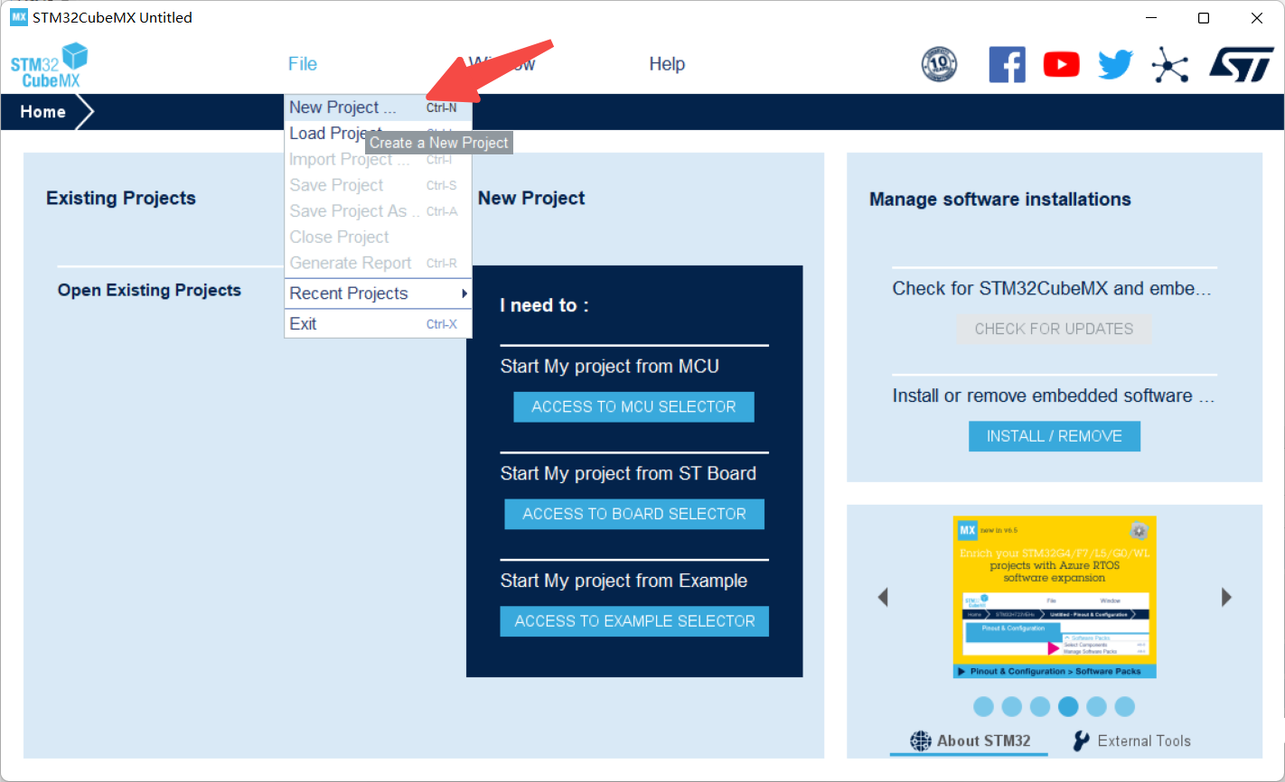

2.打开STM32cubemx
新建一个工程

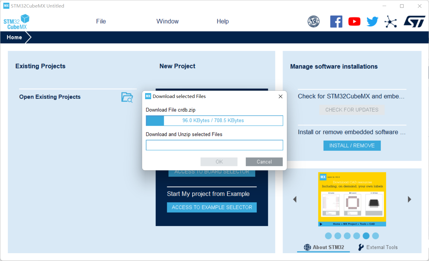

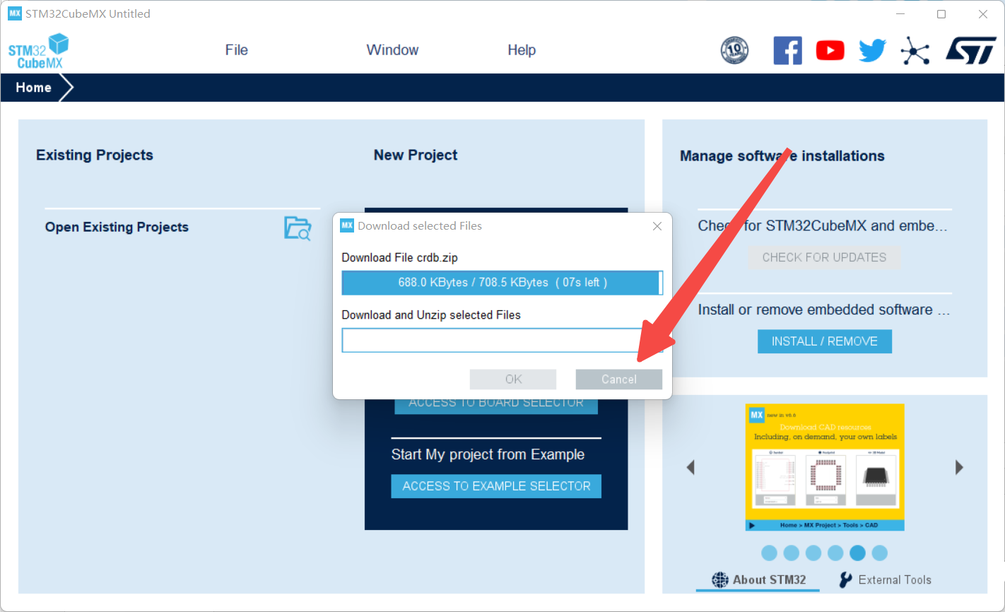

如果已经安装了固件库,可以点击取消

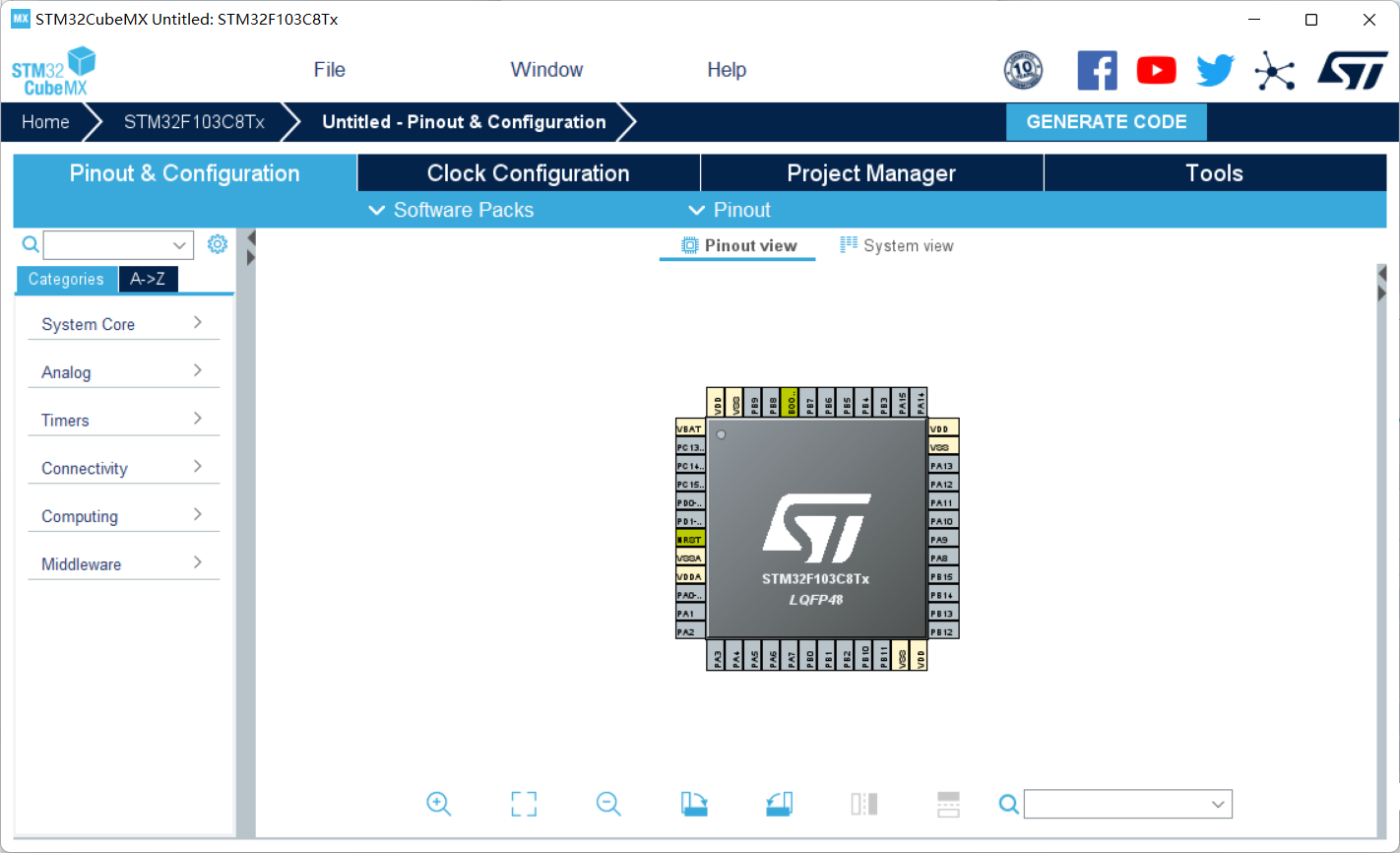

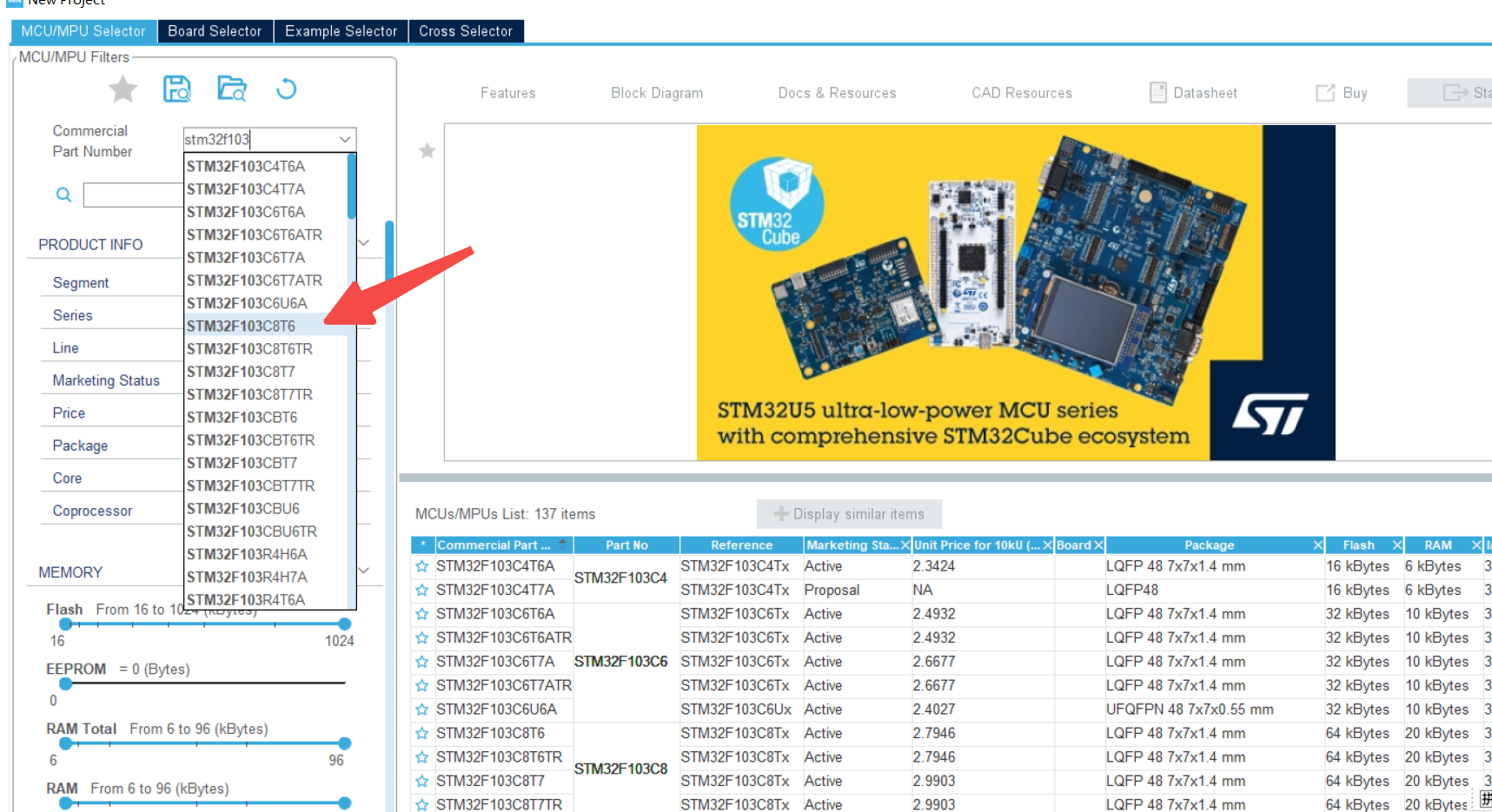

 搜寻芯片型号
 双击选择的芯片

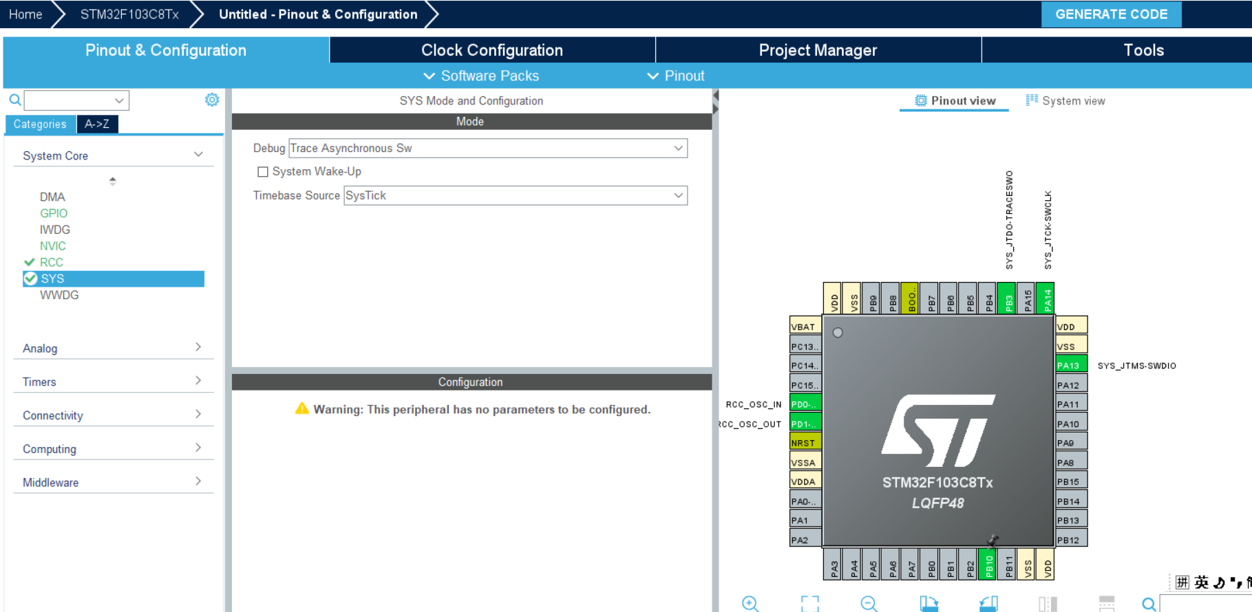

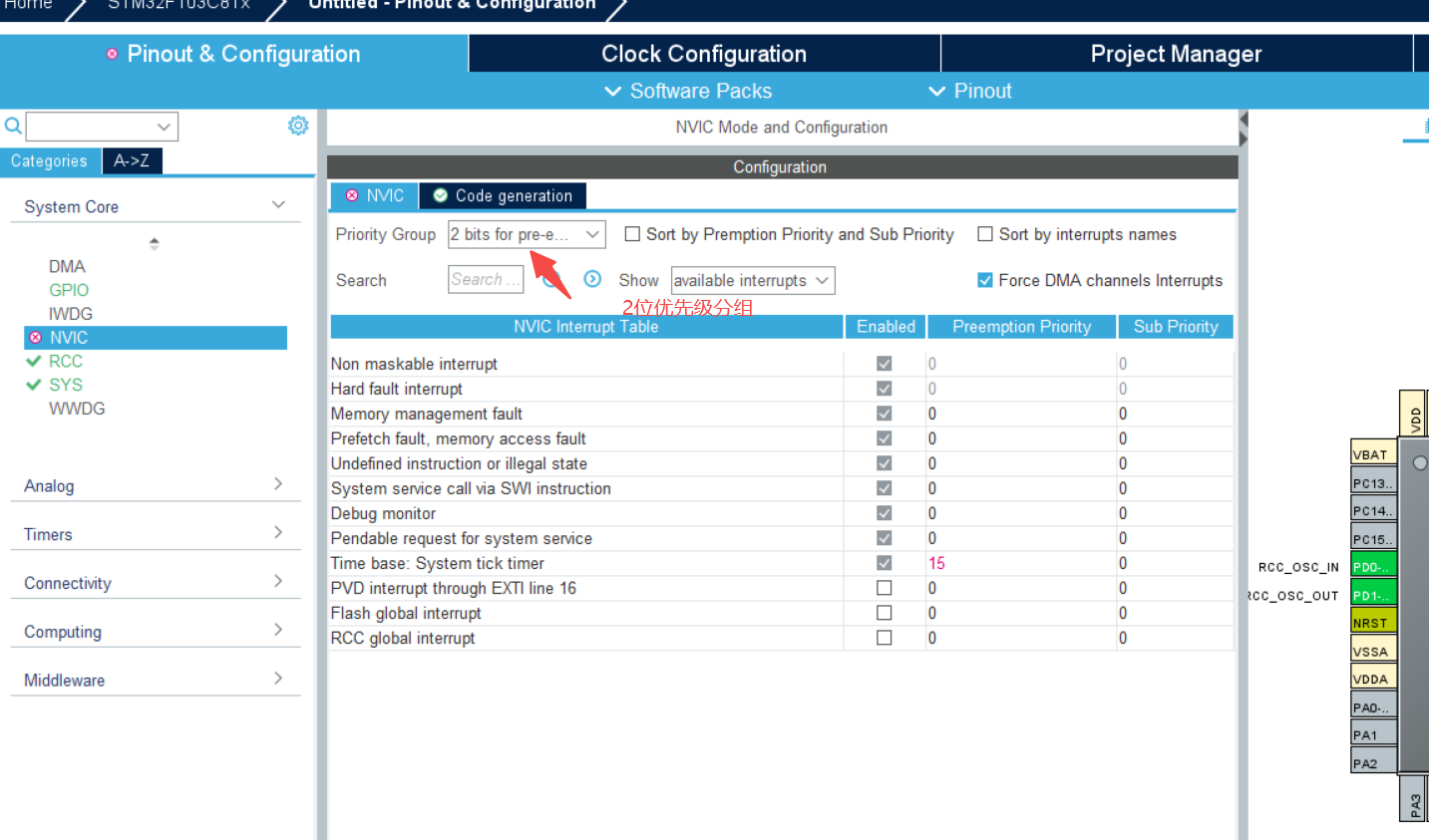

 配置时钟

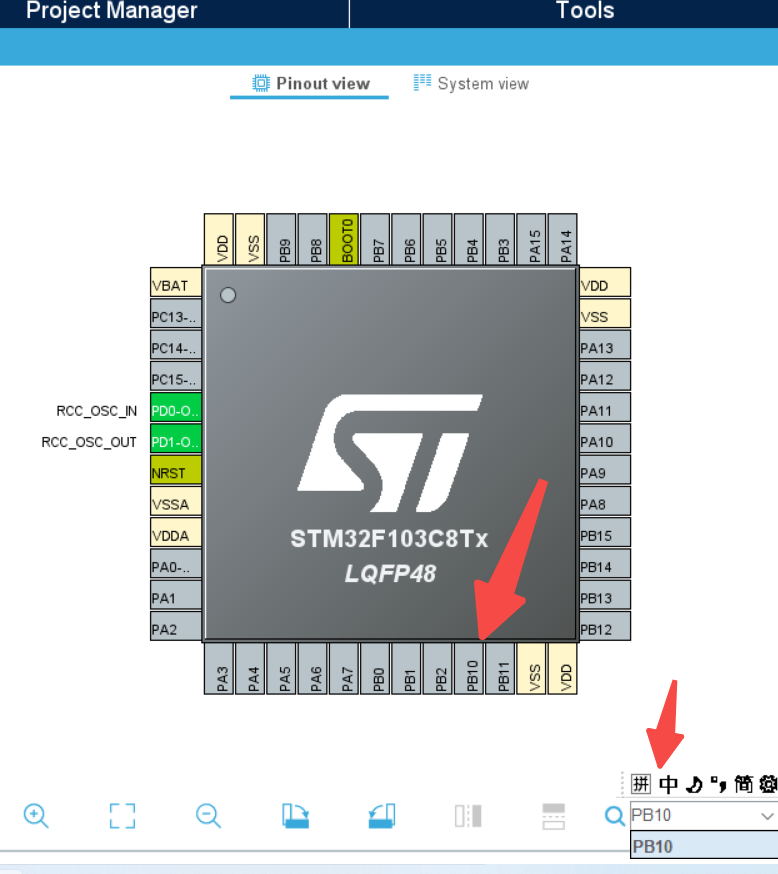

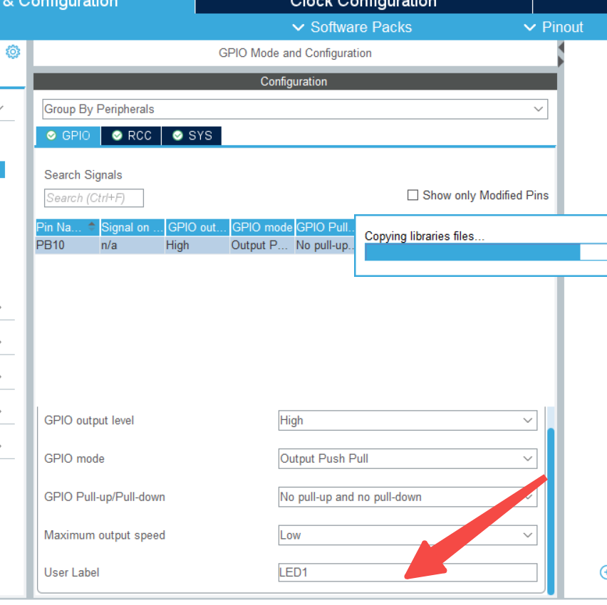

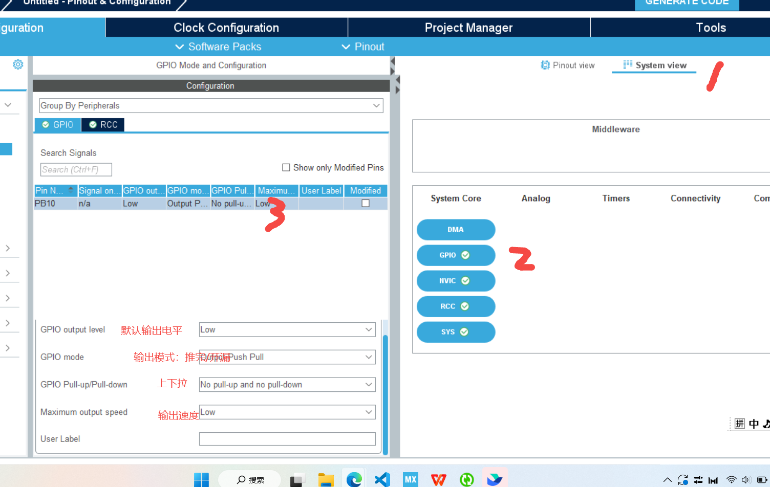

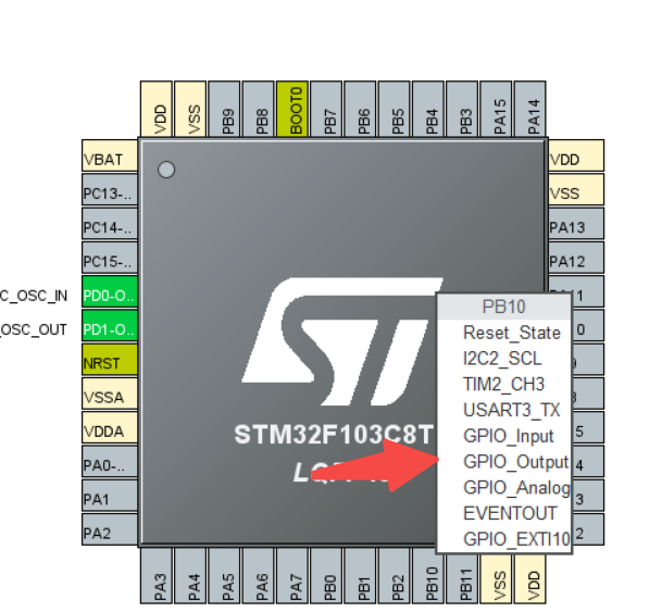

 IO口配置
点亮LED灯 在原理图PB10引脚
 配置为输出
 宏定义

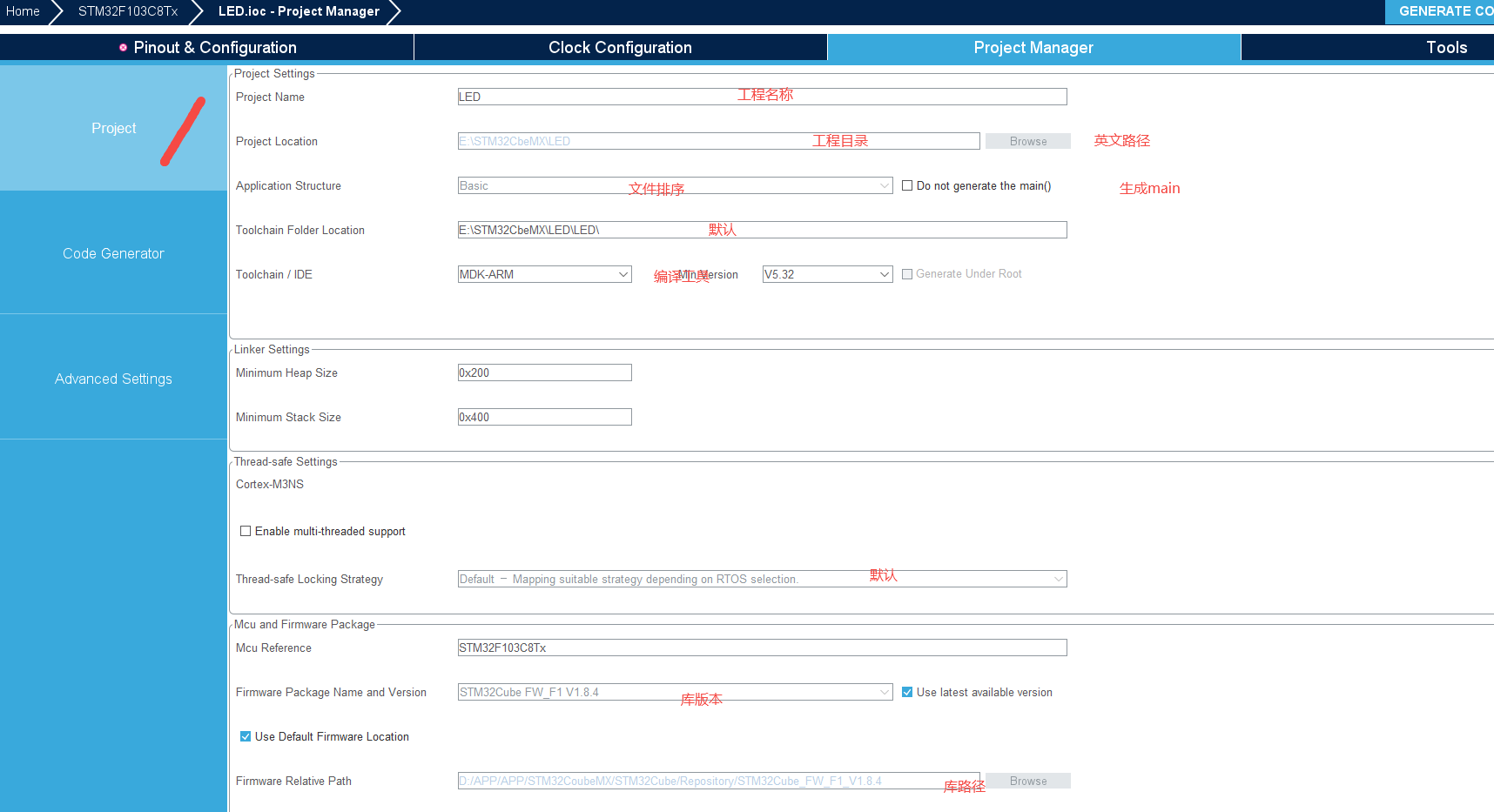

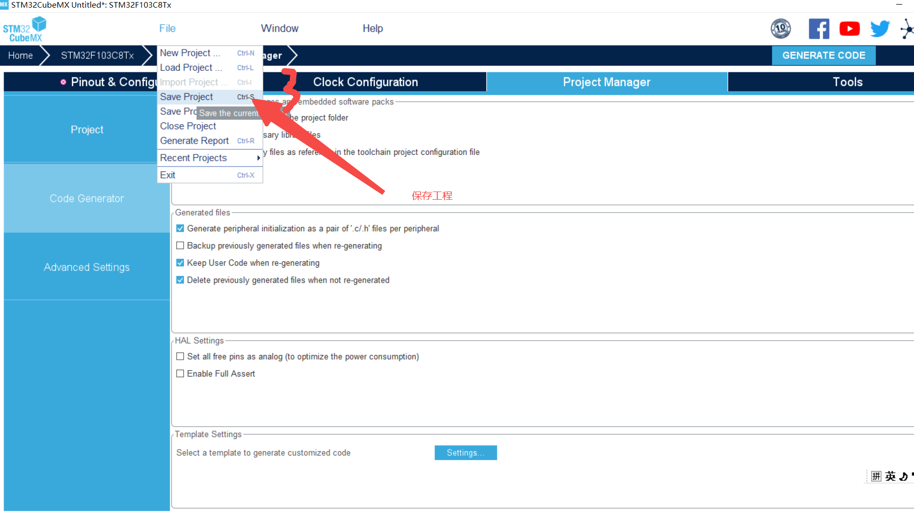

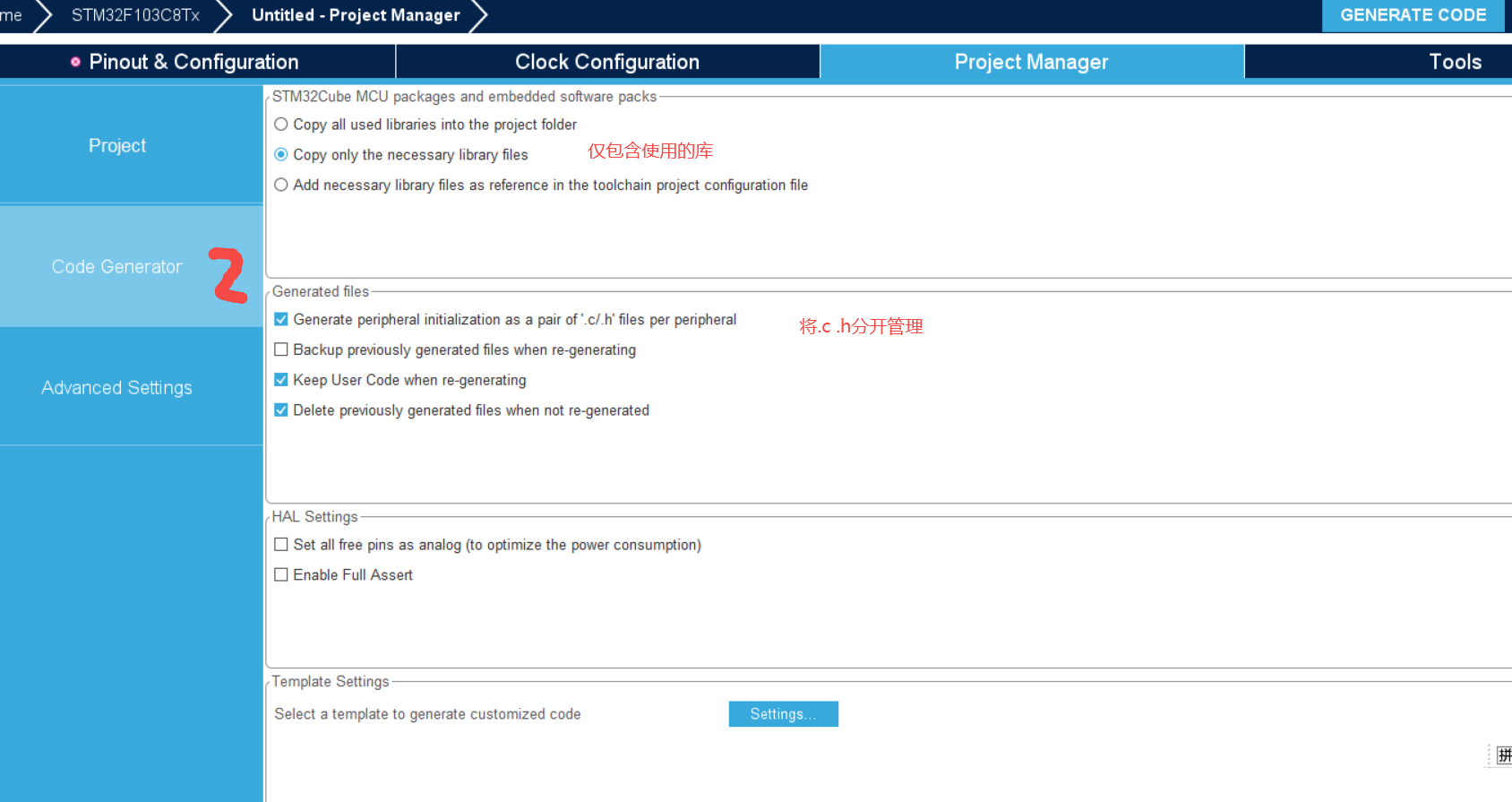

 烧录调试模式:

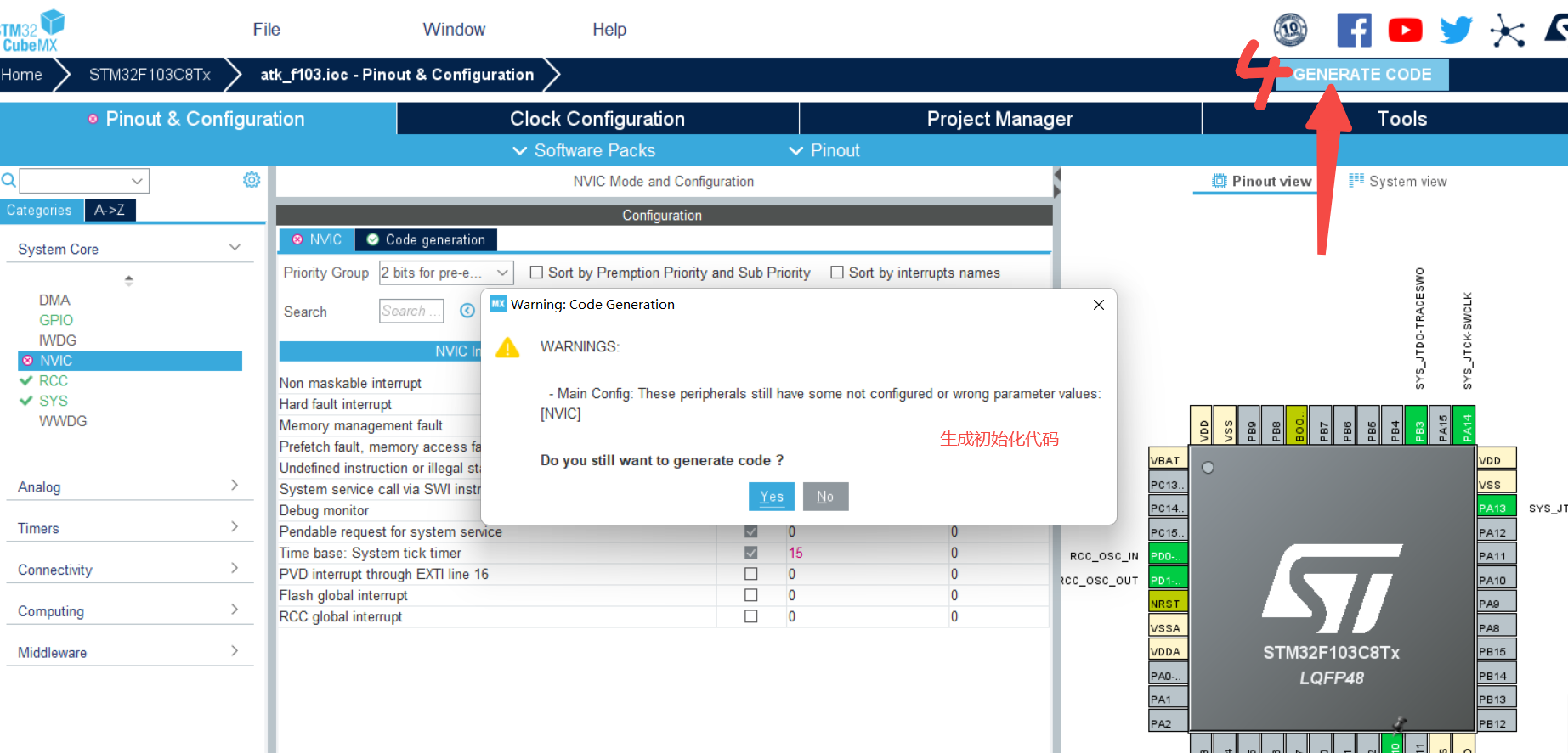

 工程创建

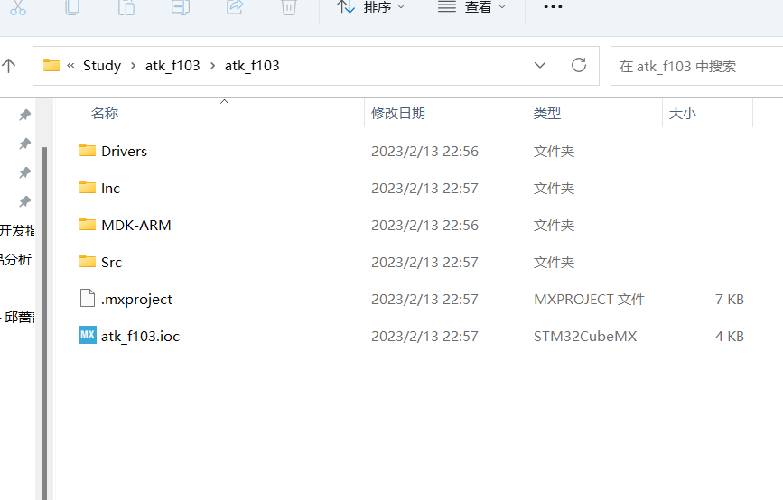

 可以看到文件下生成了工程
 工程分组
