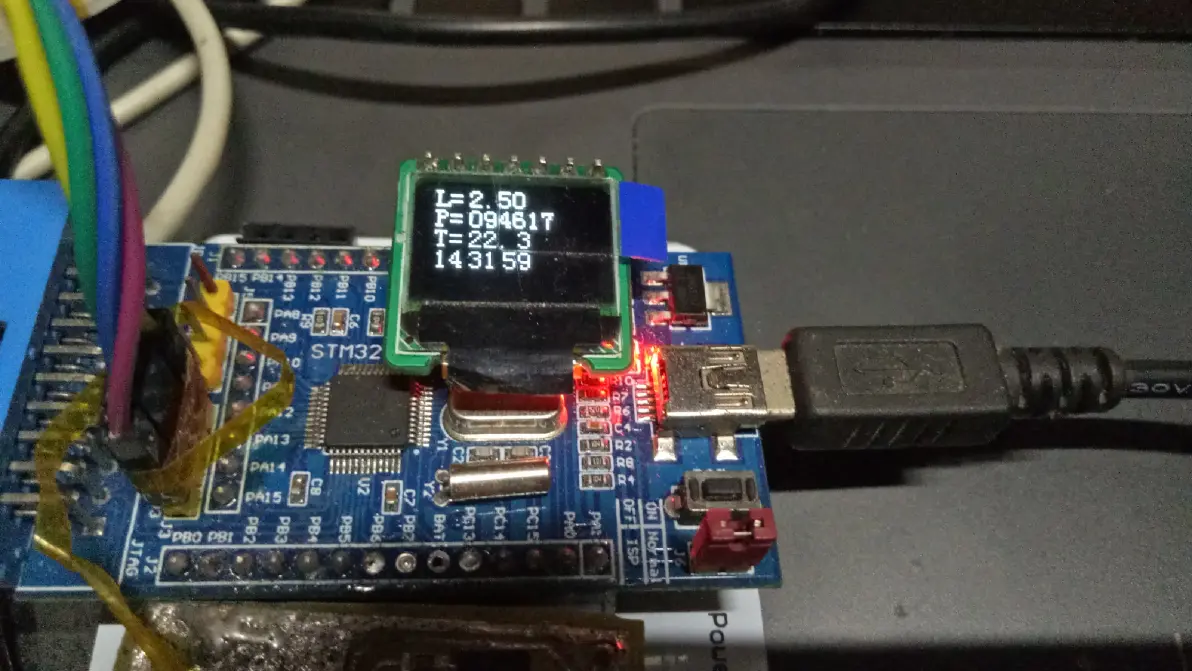

话不多说先看看效果:
光照:L=2.50勒克斯
气压:P=946.17pa
温度:T=22.3℃
当前时间:14时31分59秒
通过串口发送给上位机。

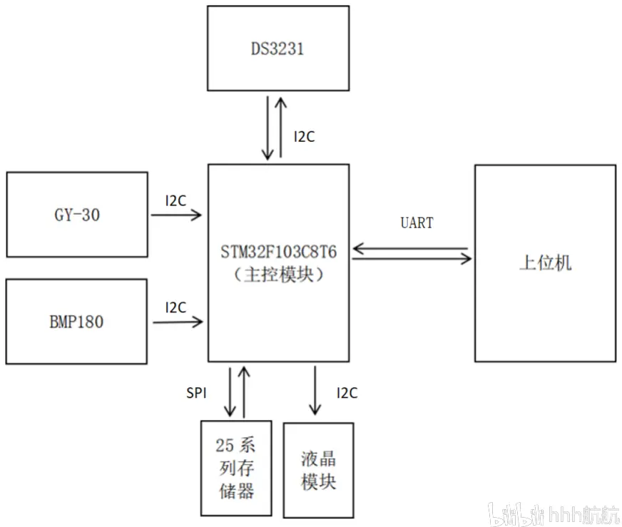

2. 系统总体设计
各采集模块把采集到的数据发送给主控模块处理,主控模块再把处理后的是数据发送给上位机。上位机再通过可视化界面把这些数据的大小、有效性直观反馈给用户。
图2-1 系统设计框图
2.1下位机设计
综合考虑该系统所需的RAM、FLASH和制作成本等因素,我们MCU采用STM32F103C8T6。由PT100铂电阻搭建惠斯通电桥配合放大器构成温度传感器。气压传感器则是用BMP180。由于GY-30的低功耗特性,我们采用它作为光照强度传感器。综合考虑容量和价格因素我们选用W25Q64作为存储模块。时钟芯片采用低成本、高精度的实时时钟DS3231。显示采用0.66寸OLED液晶显示。在下位机采集到各气象要素后要进行质控监测来判断数据的有效性,通过串口与上位机通信。
2.2上位机设计
上位机软件是在window10操作系统上基于Qt Creator软件开发环境运行的位机模块。上位机可接收并存储下位机发送的时间数据和气象各要素的质控后的测量数据,并通过柱状图和指示灯直观的显示给用户。用户还可以通过特殊指令对下位机进行查询和更改操作。具体系统框图如图2-1所示。

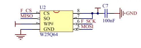

3.5储存数据模块
在储存方面W25Q64BV串行闪存为有限的系统提供存储解决方案空间,针脚和电源。 相比AT93C46 单片机直插储存器芯片,W25Q64BV提供更高的灵活性和性能。它们非常适合将代码映射到RAM,直接从Dual / Quad SPI执行代码(XIP)并存储语音,文本和数据。
图3-4 存储模块原理图

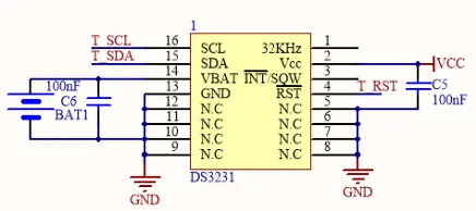

3.5时钟模块
在高精度时钟芯片方面,主要有DS3231,M41TC8025, HYM8025可供选择。
这三者在计时方面的功能都相差无几,但是DS3231除计时精度高之外,还具有一些其它功能,这些功能扩展了系统主机的附加功能和选择范围。该器件内部集成了一个非常精确的数字温度传感器,可通过I2C接口对其进行访问(如同时间一样),用来校准辅助测量温度。这个温度传感器的精度为±3°C。片上控制电路可实现自动电源检测,并管理主电源和备用电源(即低压电池)之间的电源切换。如果主电源掉电,该器件仍可继续提**确的计时和温度,性能不受影响。当主电源重新加电或电压值返回到容许范围内时,片上复位功能可用来重新启动系统微处理器。因此我们选用低成本,具有温度传感器的DS3231作为计时模块。
以下是DS3231的关键特性:
(1)0°C至+40°C范围内精度为±2ppm -40°C至+85°C范围内精度为±3.5ppm
(2)工作温度范围 商用级:0°C至+70°C 工业级:-40°C至+85°C
(3)数字温度传感器输出:精度为±3°C
图3-5 时钟模块原理图

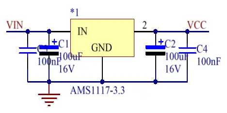

3.6稳压器模块
AMS1117-3.3是一种输出电压为3.3V的正向低压降稳压器,相比于LM7805,AMS1117-3.3内部集成过热保护和限流电路,更重要的是AMS1117在测试环境下有着更高的温度稳定性。

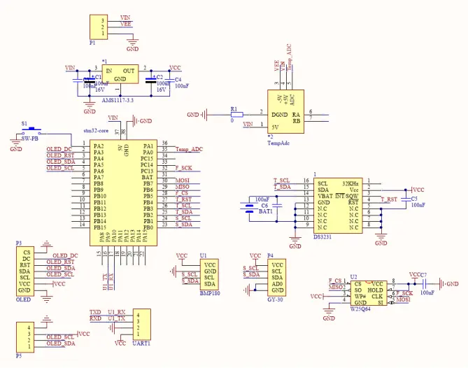

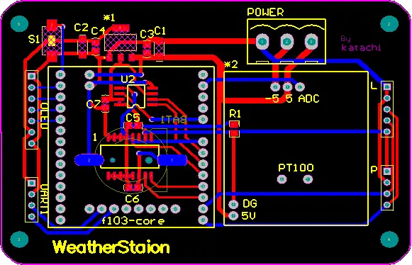

3.7系统PCB和原理图
图3-7 系统PCB图
图3-8系统原理图

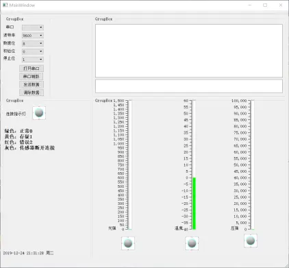

(2)数据显示:
①显示串口接收到的数据,包括日期、和测量数据;
②根据各气象要素的测量值结合坐标信息绘制图形(柱状图)。3)文件管理:将接收到的数据进行存储和更改存入PC机。

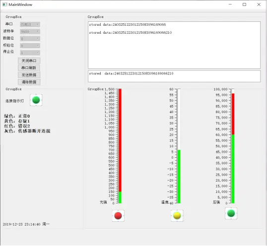

图4-1 串口调试模块

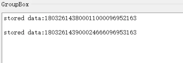

上方GroupBox框内为上位机接收的数据,如下图5-3所示。
图4-2 上位机接收的数据

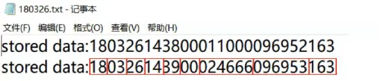

图4-3 PC机存储的数据

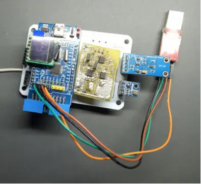

5.1作品实物展示
实物图
上位机效果图
