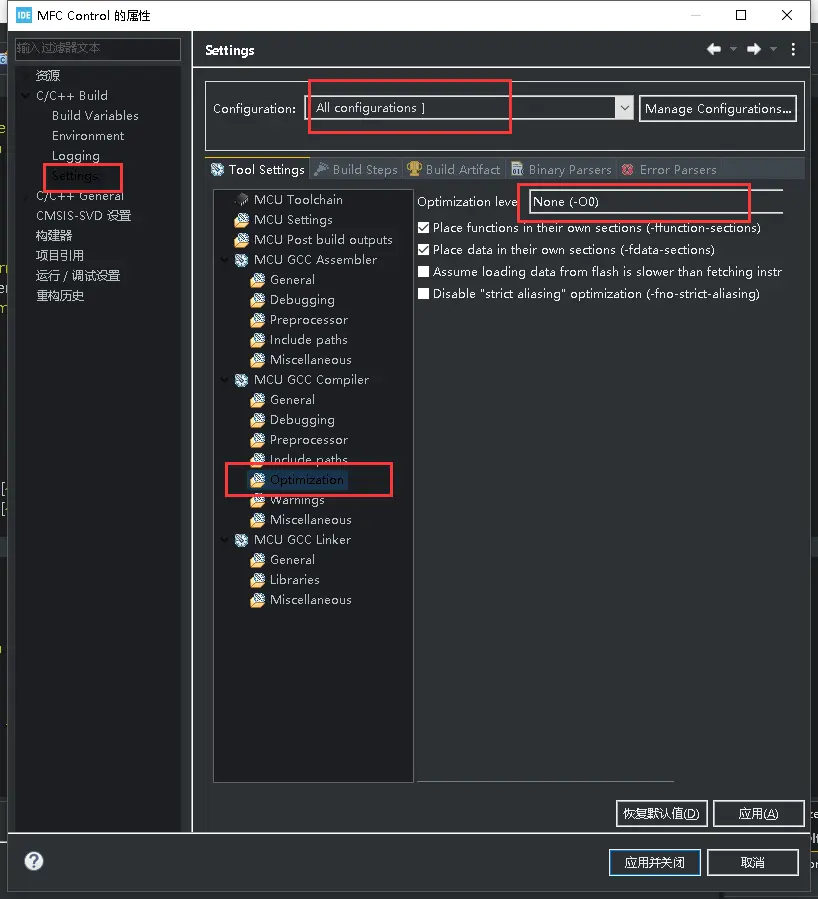

使用stm32CubeIDE优化等级的坑是踩了又踩,建议就是优化等级最低。牺牲点大小与速度可以避免很多奇奇怪怪的问题。
优化等级可能出现的问题:
问题1:打断点调试时该行被优化无法暂停直接跳过。(这个算正常没有逻辑错误)
cut-off
问题2:true为大于0真值
if(true){ 语句一; }else{ 语句二; }
程序运行到if处,语句一、二都不执行。
cut-off
问题3:true为大于0真值
程序运行到if处,语句一、二都执行。
cut-off
问题4:true1、true1为大于0真值
while(true1&true2){ 语句一; }
语句一不执行。换成:
if(true1&true2){ 语句一; }
语句一执行。
cut-off
问题5:true1、true1为大于0真值
if(true1){   if(true2){     语句一;   } }
语句一均不执行。
优化等级改为None就没有以上问题。
