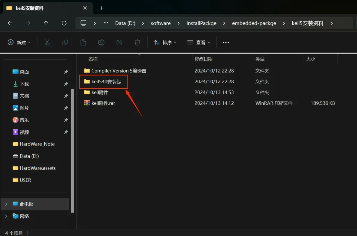

一、Keil5.40安装教程

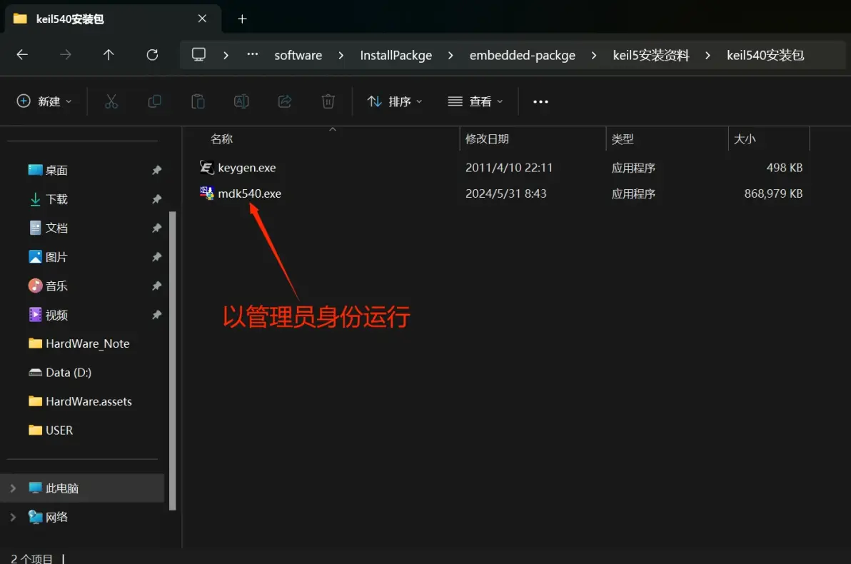

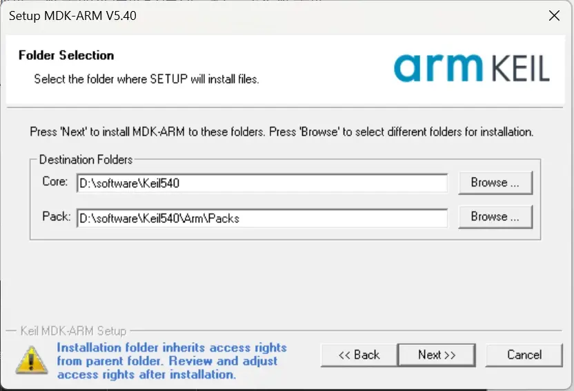

1.MDK5安装
在安装资料中找到安装包
安装路径的选择
个人习惯不按照默认路径安装,参照上图位置安装即可,之后一路next即可

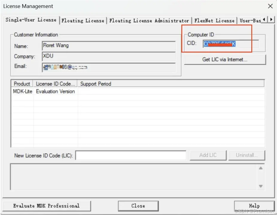

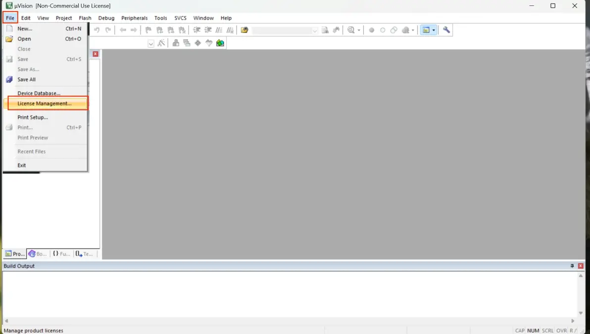

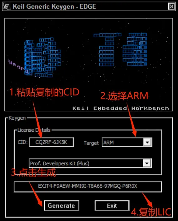

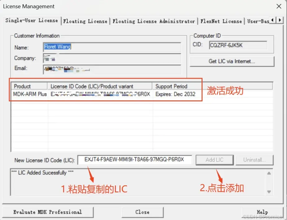

2.软件激活
以管理员身份打开Keil软件,务必以管理员身份打开,否则可能会导致激活失败
选择File-License Management
复制CID至注册机
将激活码复制回Keil软件中

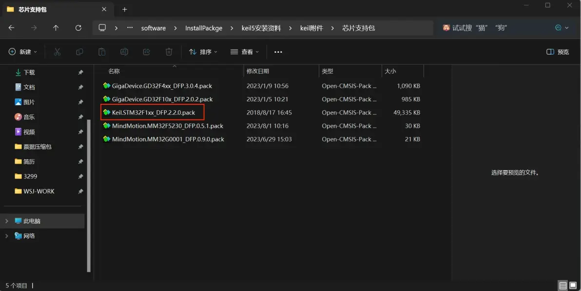

3.安装芯片支持包

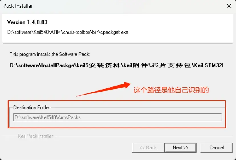

双击某个需要安装的芯片包(以STM32F1为例)
点击下一步安装即可,随后关闭对应窗口即完成。其余的芯片支持包也可根据需要自行安装,方法一样的,直接双击安装即可。

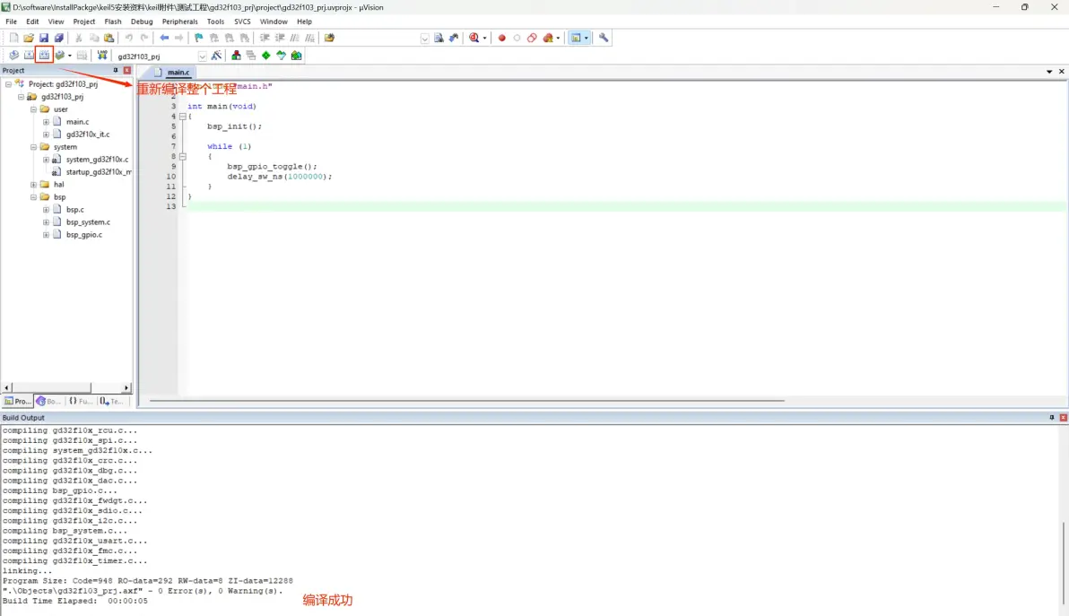

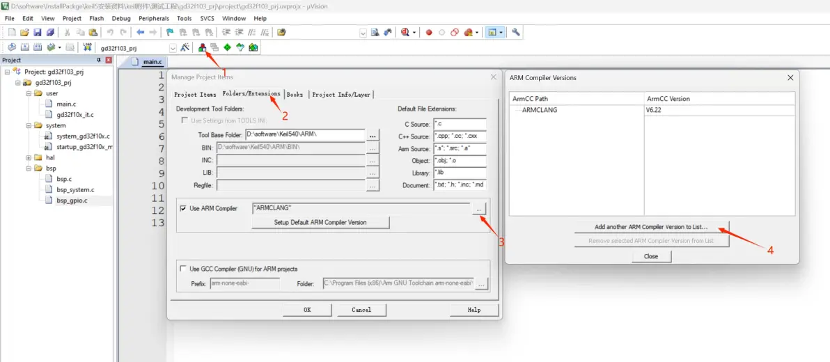

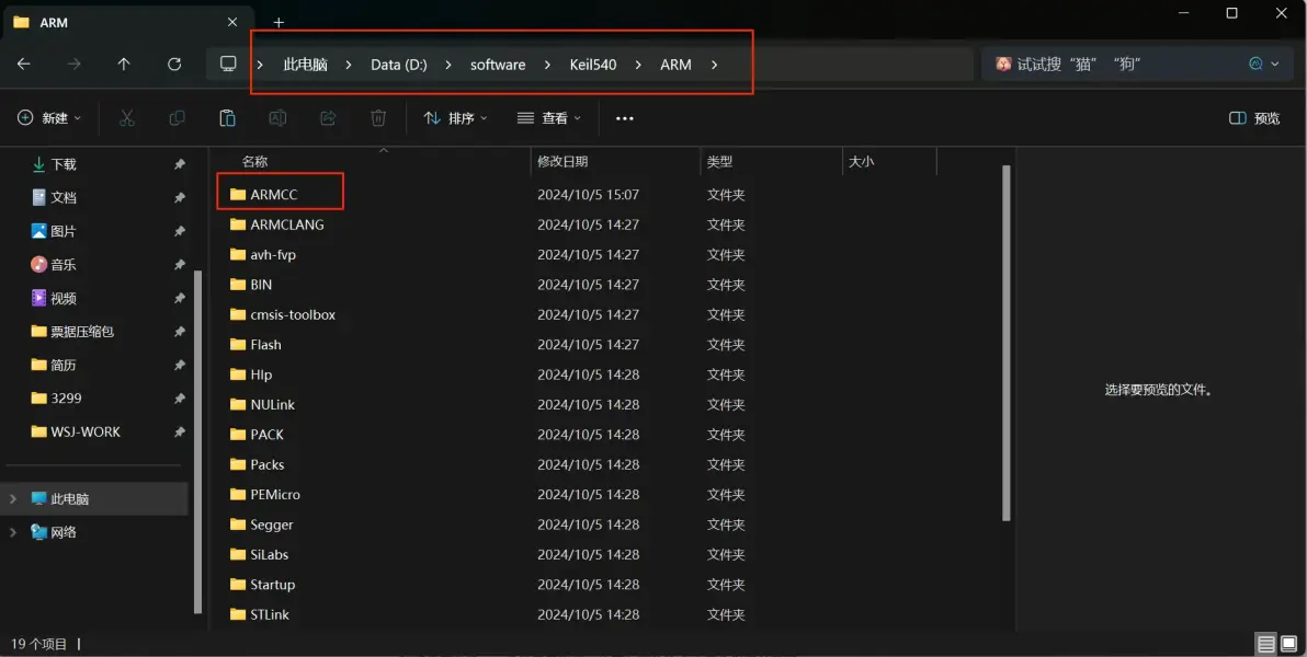

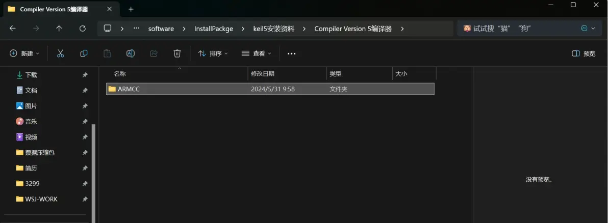

4.安装Compiler Version5编译器
从keil5.37版本以后就不再默认安装Compiler Version5编译器,而之前的很多keil工程是使用此编译器的。解决办法就是安装一下Compiler Version5编译器即可。
首先解压Compiler Version5编译器压缩包,复制解压后的ARMCC文件夹。
打开keil5安装的路径,笔者路径如下图所示,将刚才复制的文件粘贴到此路径下。
随后需要告诉keil此编译器路径,步骤如下依次点击箭头指示处即可。
完成后关闭以上窗口即可,再点击魔术棒选项卡选择编译器配置
最后,检验是否安装成功

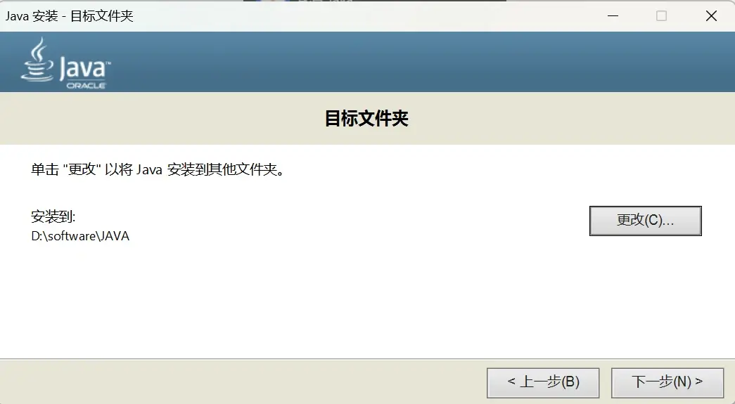

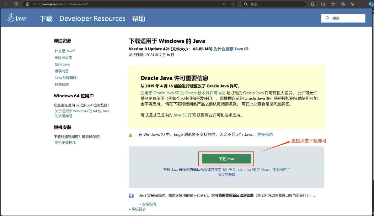

1.Java的下载与安装
下载地址: https://www.java.com/zh_CN/download/windows-64bit.jsp(尽量安装最新版 64 位的Java,也可以直接用我提供的安装包里面的JRE)

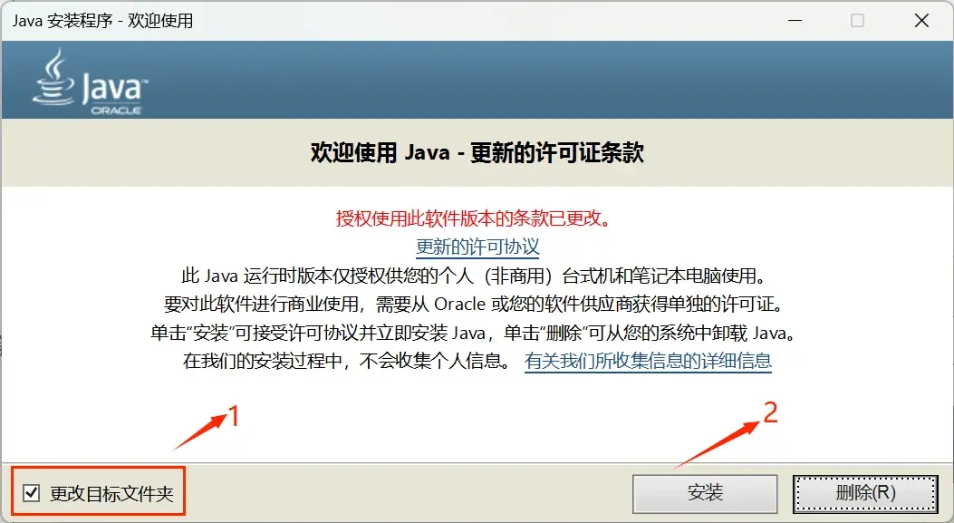

打开 jre-8u421-windows-x64.exe 安装包,勾选更改目标文件夹,点击 安装;
选择合适的安装目录,点击下一步

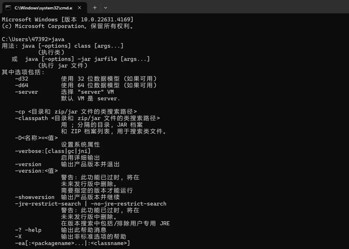

安装完成后,在命令行中输入java,不报错即安装成功

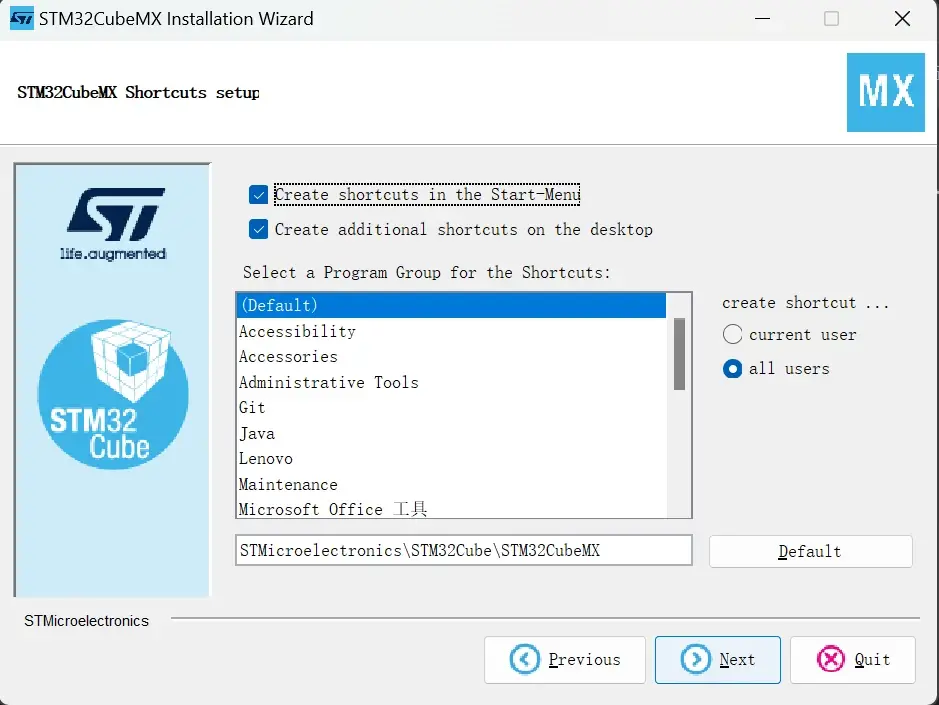

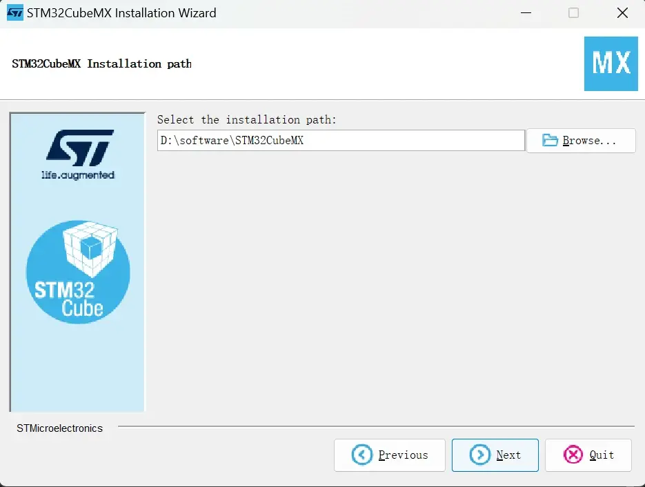

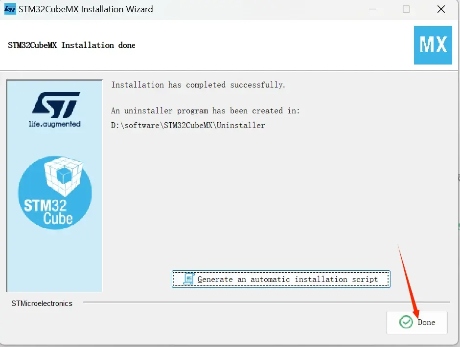

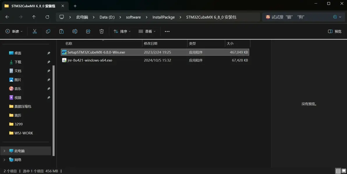

2.STM32CubMX的下载与安装
建议下载低版本软件,高版本软件需要注册账号以及登录
这里安装STM32CubMX6.8.0,选中后右键以管理员身份运行
打开后一路next即可,老规矩选择安装目录的时候换一个自己熟悉的目录
安装完成

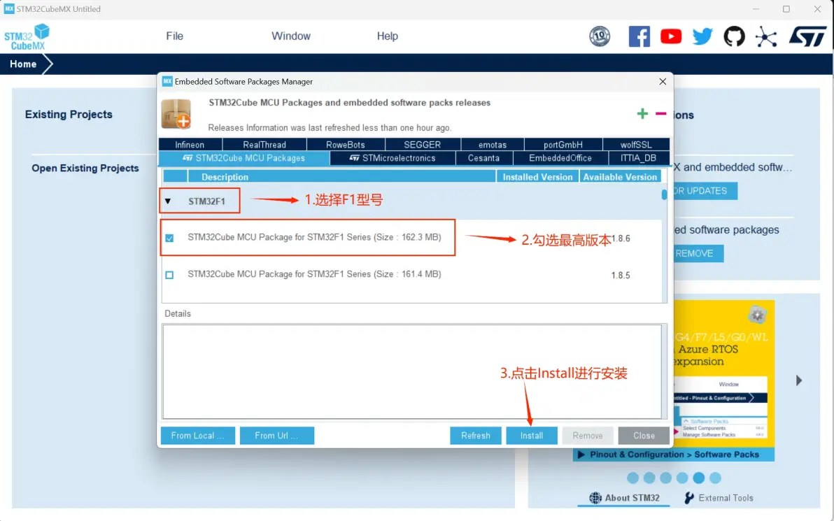

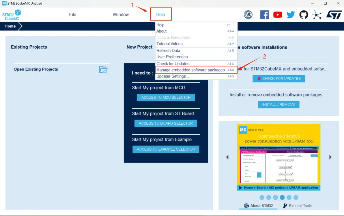

3.安装固件库
①打开安装好的STM32CubeMX软件,选择如下图所示的选项卡(此处需要注意的是,如果是第一次打开该软件,该软件会进行服务器的检查,会报错无法打开。此时无需担心,耐心等待2分钟左右即可)
②选择一个固件库进行安装,这里以STM32F1为例,其他的都一样安装即可

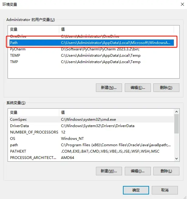

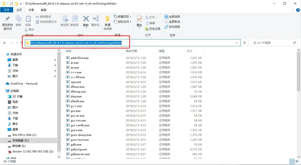

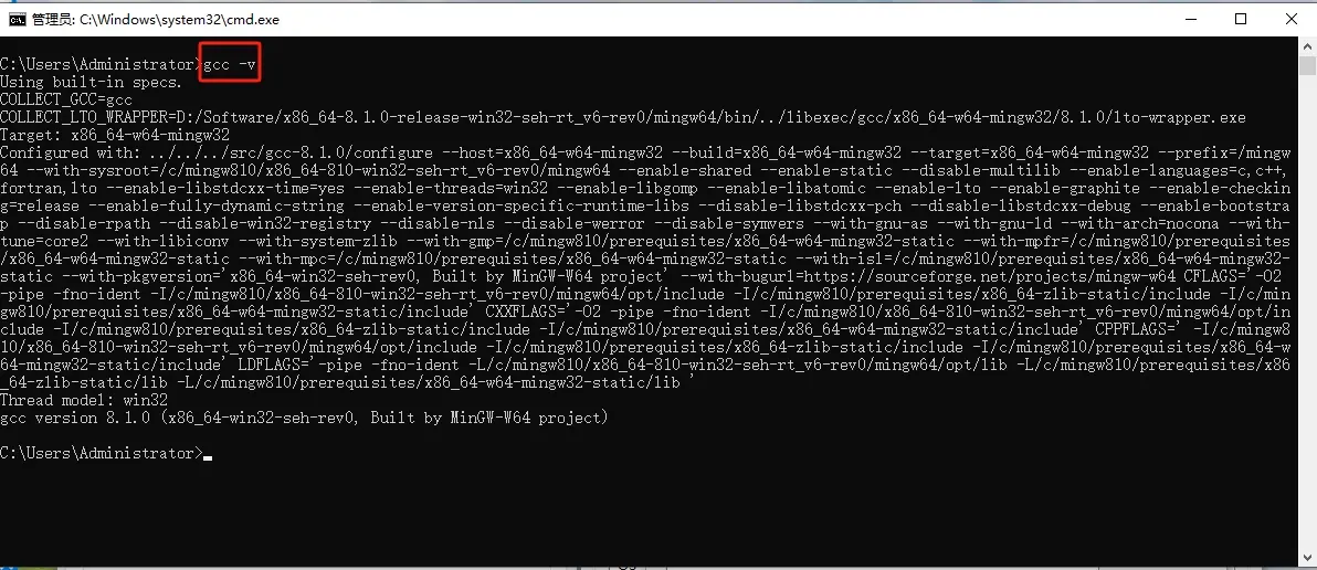

1.MinGW的安装
找到自己电脑上MinGW的安装路径
将其添加到系统的环境变量中(此电脑-属性-高级系统设置-高级-环境变量)
验证是否成功
在命令行窗口输入gcc -v,出现以下信息即代表安装成功

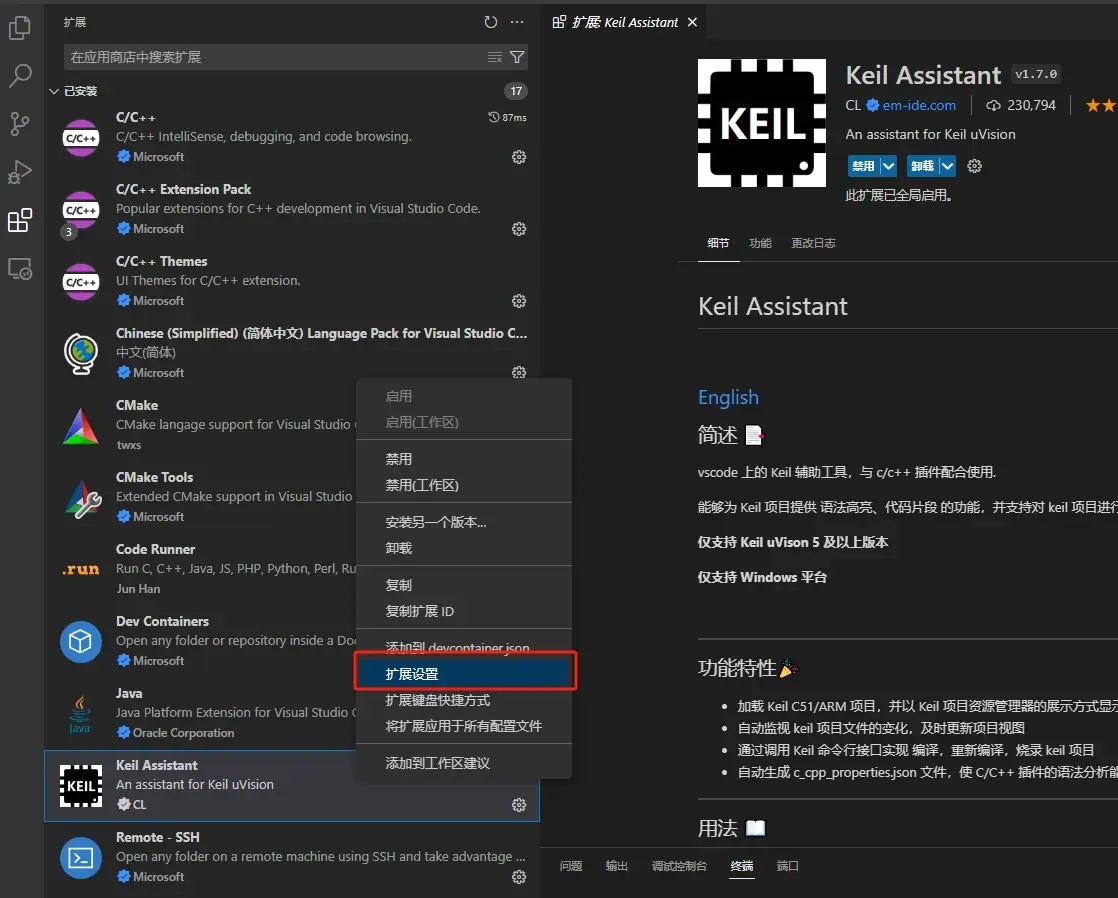

2.VSCode插件的安装
在VSCode插件商店里面安装如下插件:
  1. c/c++/插件
  2. C/C++ Extension Pack插件
  3. Keil Assistant插件

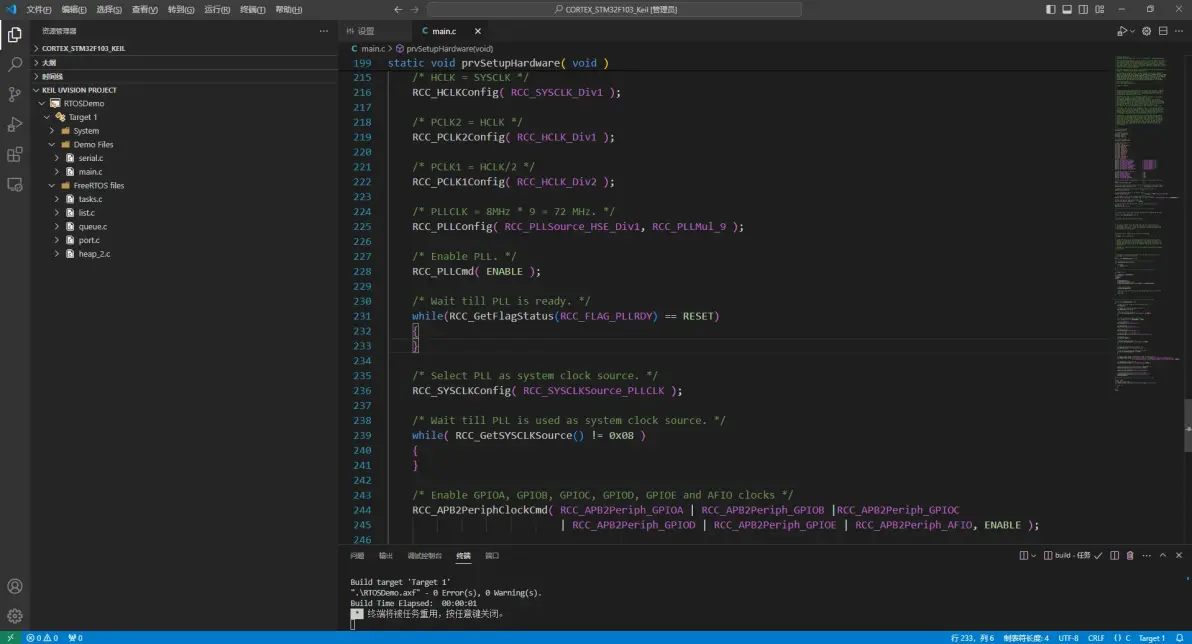

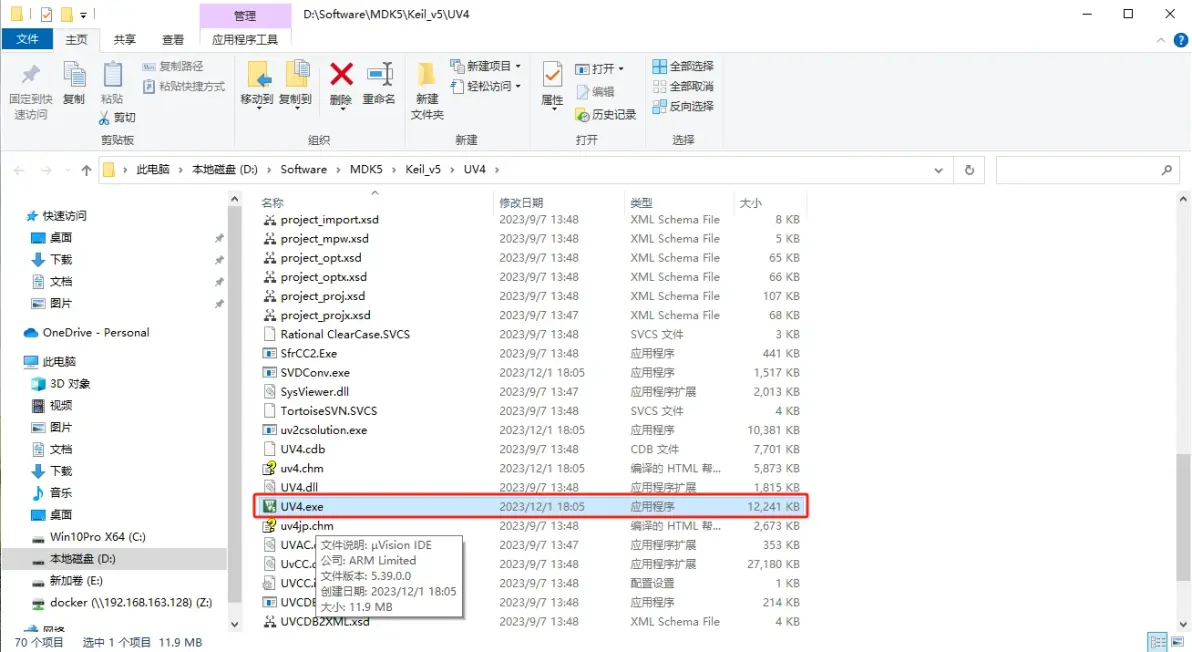

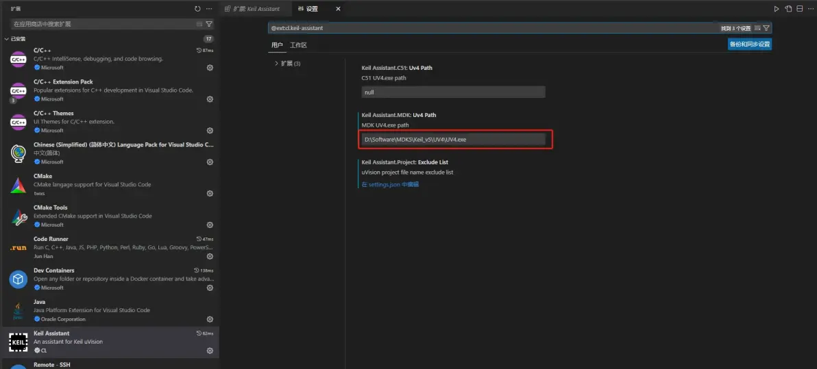

3.配置Keil Assistant插件
首先,找到自己Keil5的安装路径
找到自己电脑上的Keil5软件,右键-->打开文件所在的位置,找到该软件,复制其路径
在VSCode中找到Keil Assistant插件,右键然后选择扩展设置
将刚才找到的Keil5路径复制到MDK UV4.exe path中

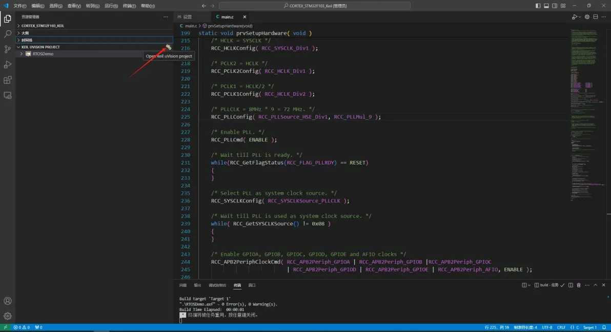

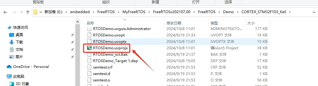

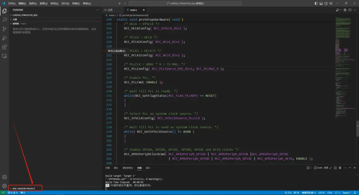

4.Keil Assistant的使用
需要首先有一个已经经过Keil5配置好的工程
选中VSCode左侧KEIL UVISION PROJECT选项,点击右侧图标,选择想要操作的keil项目文件(.uvproj),插件会自动加载此keil项目
打开一个Keil工程
到这里就已经全部完成了,可以在VSCode上进行代码的编辑了,个人建议只使用VSCode作为代码编辑器,调试编译交给keil就好了。
