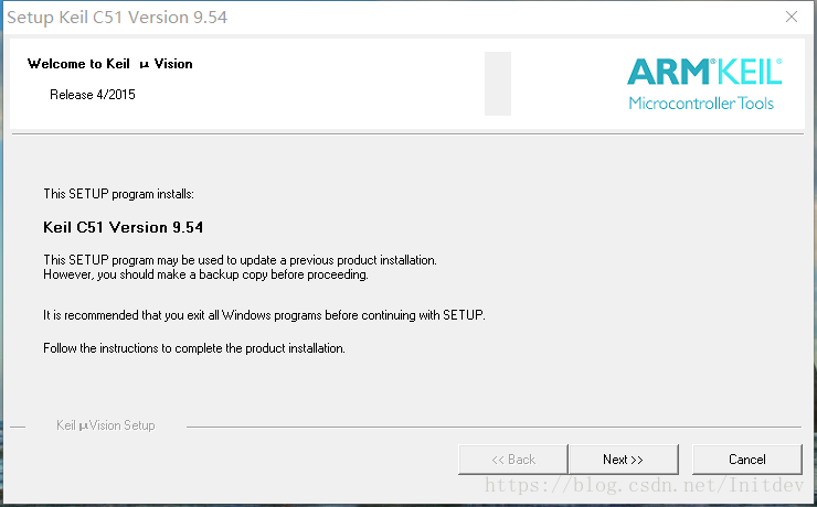

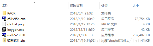

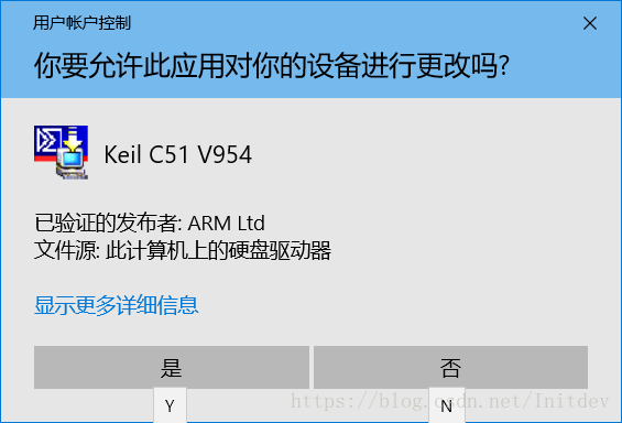

下载完成后,可以下图几个文件,首先进行c51的安装,双击C51V954.exe。
如果弹出警告窗口选择“是”。
点击NEXT

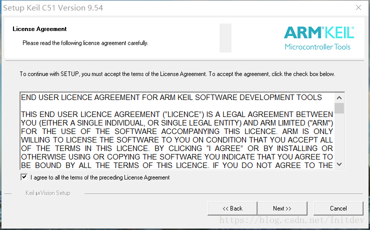

勾选 I agree to all thems of........
点击Next

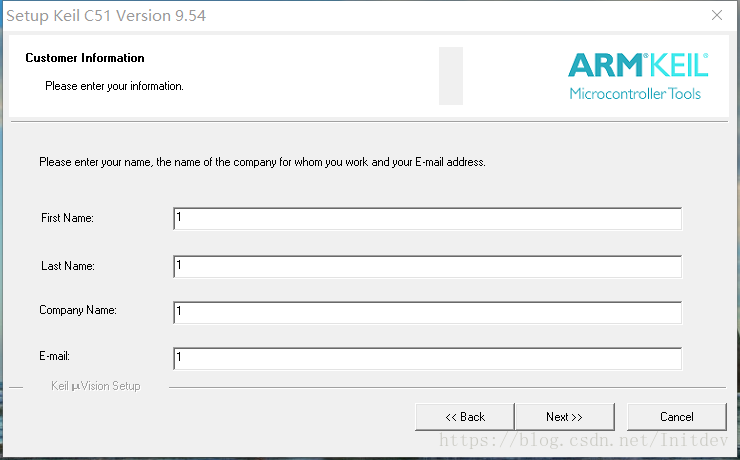

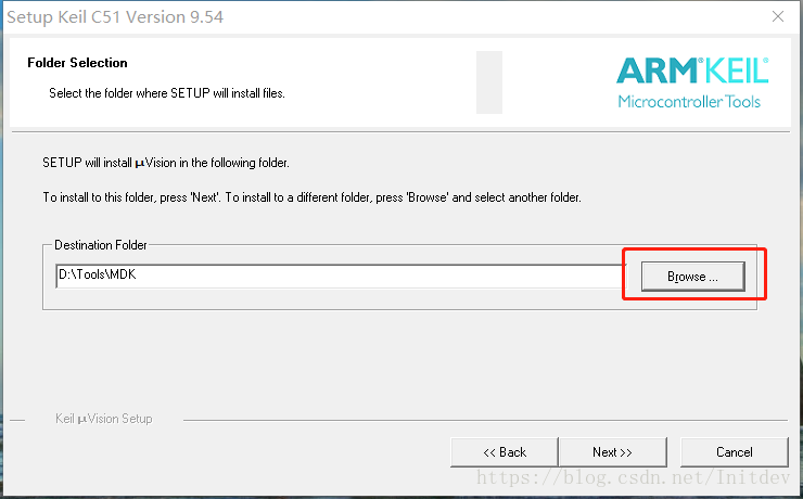

选择要安装的文件夹(路径自己需要知道,等会要用到)
这边随便输入,然后点击Next

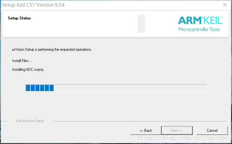

然后就是等待安装了

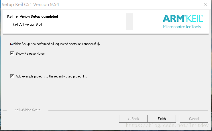

安装完成后,把打钩的都取消掉,点击完成。

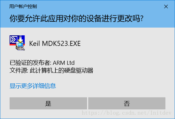

此时我们C51已经安装完成了,先不用打开和破解,下面开始MDK的安装。双击MDK523.exe,如果出现提示选择是。

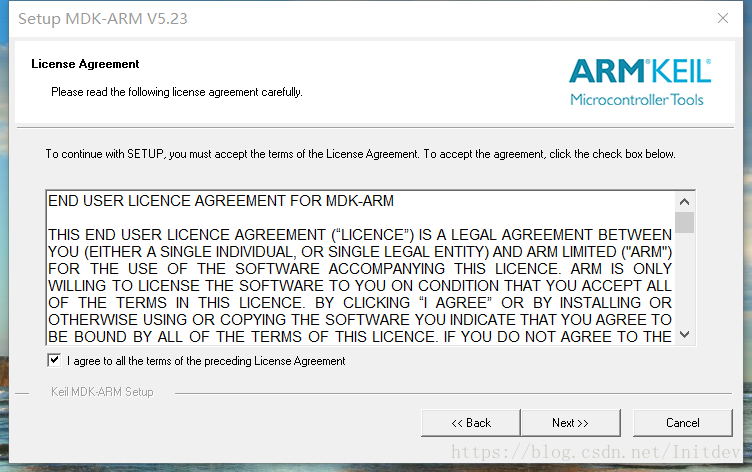

勾选 同意,点击Next

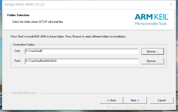

点击Core这一行的browse...,进行安装位置选择,不要和C51安装在同一文件夹。pack会自动根据core的文件夹路径自行修改,不用选择。然后点击Next。

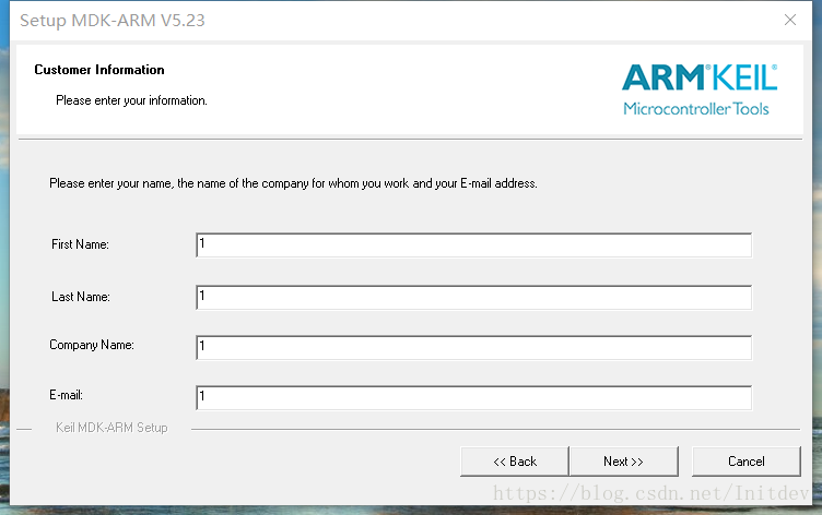

这里也是随便写,然后NEXT

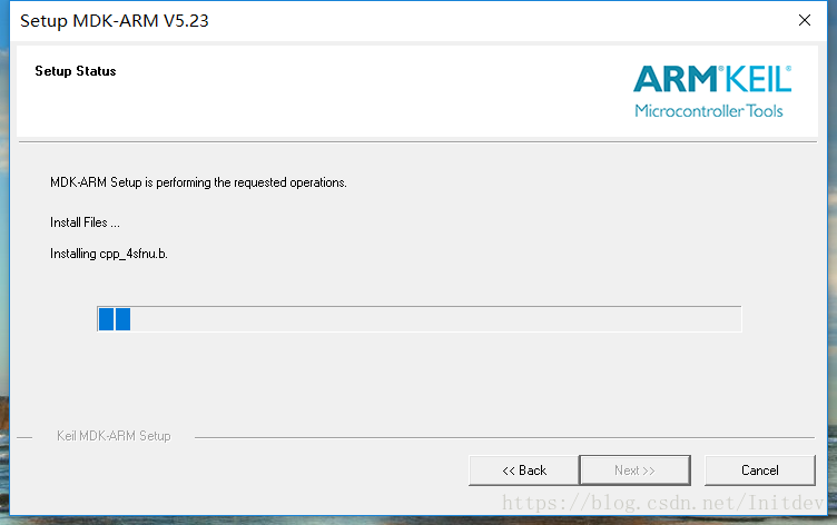

然后就开始安装了。

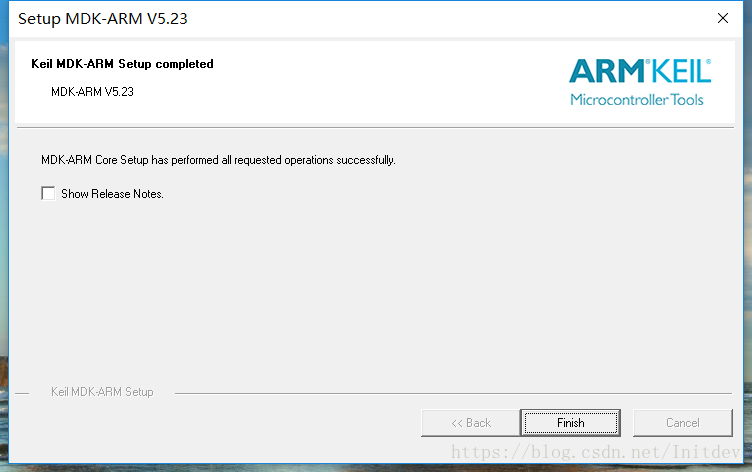

快结束的时候可能会弹出安装驱动的界面,选择是就可以安装了,安装完成后如下。取消打钩,点击完成退出安装。

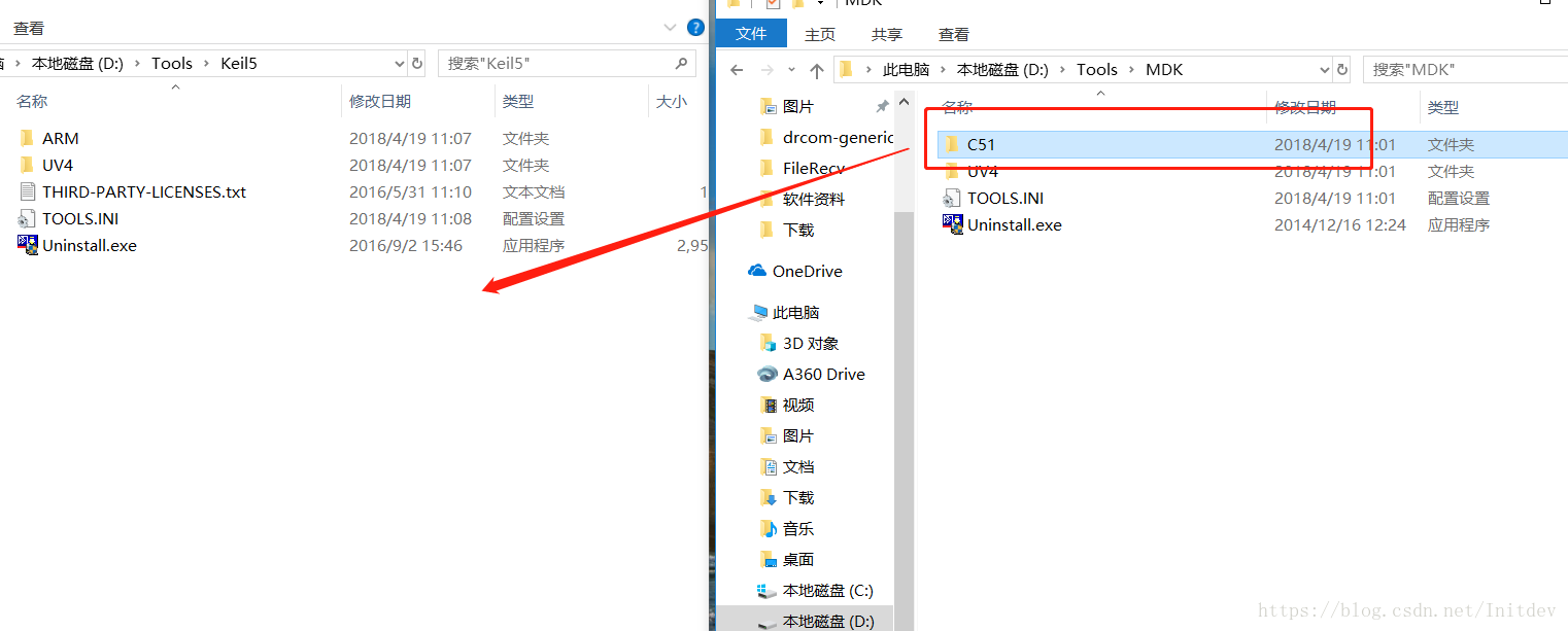

下面开始共存的操作,首先打开C51的安装目录和MDK的安装目录,把C51目录下的C51文件夹整个复制到MDK目录下。

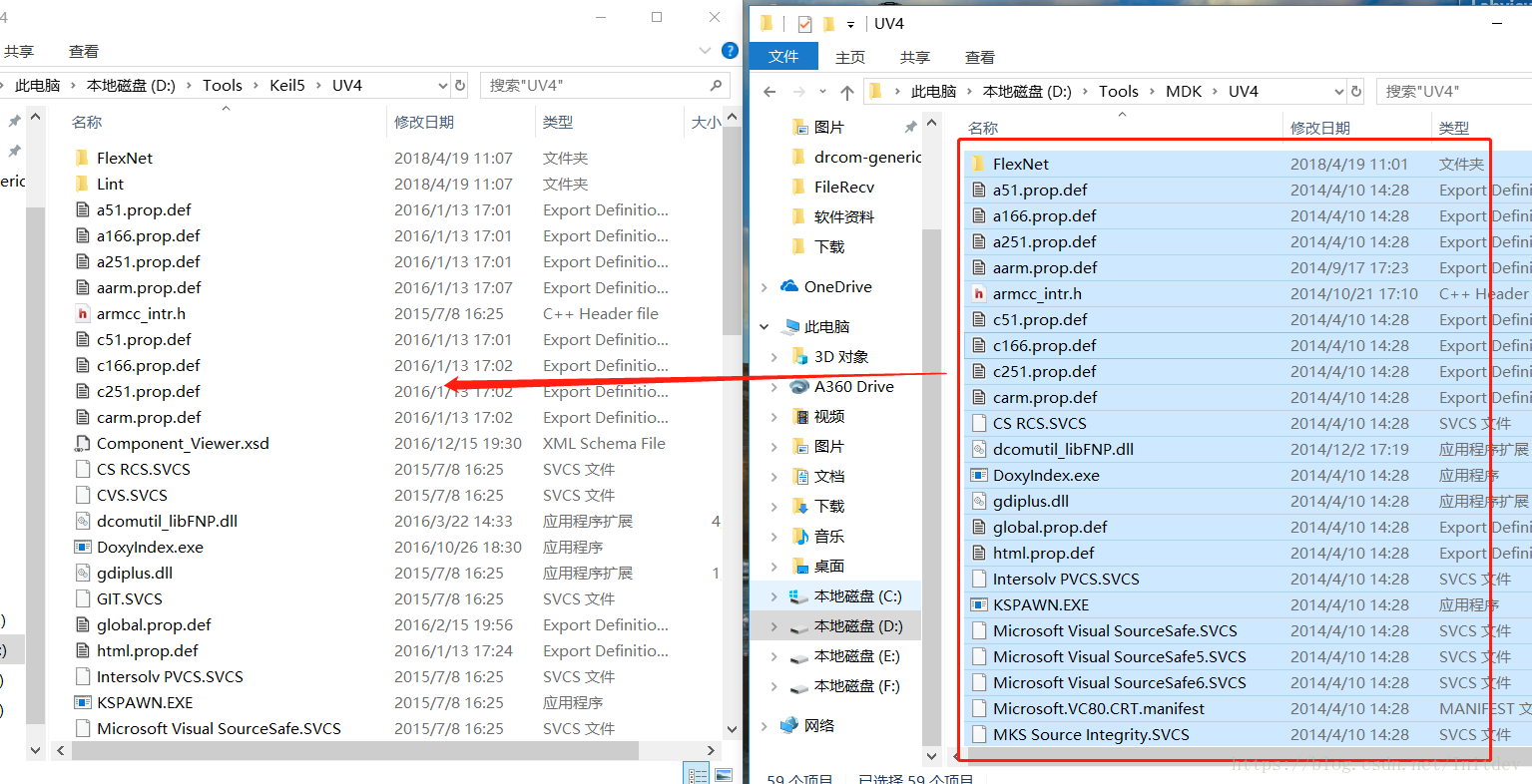

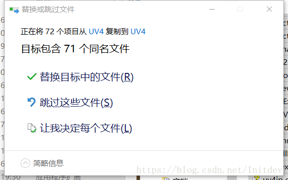

复制完成后,打开C51目录下的UV4,Ctrl+A选中全部文件,然后Ctrl+C复制,打开MDK目录下的UV4,Ctrl+V粘贴。
这时候会提示同名文件是否覆盖,选择跳过这些文件。

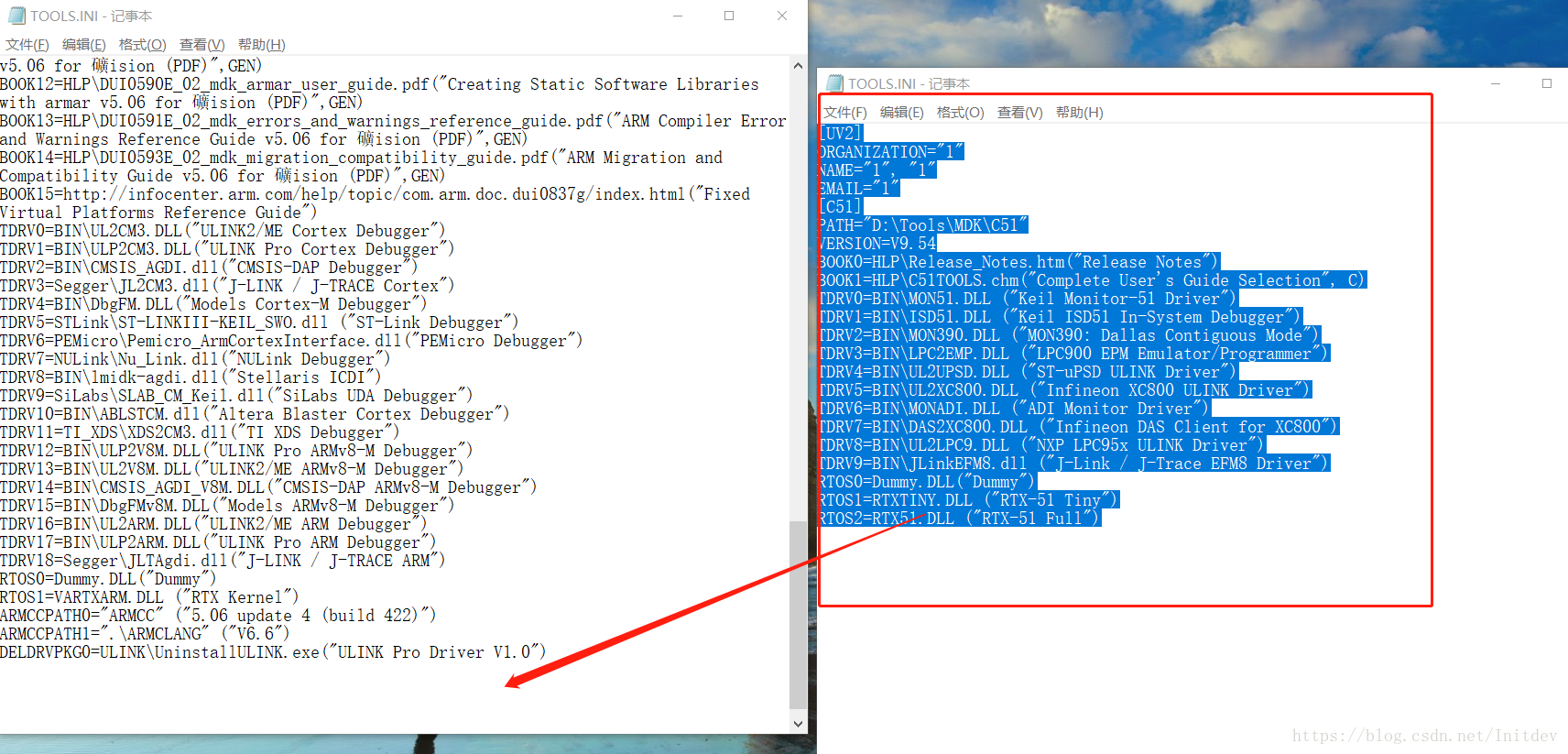

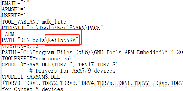

然后打开C51目录下的TOOLS.INI,Ctrl+A选中全部文件,然后Ctrl+C复制,打开MDK目录下的TOOLS.INI,在到最后一行Ctrl+V粘贴。
最后把c51复制过来的部分的PATH改成当前MDK的目录。
最终结果如上面两个图,同处于我安装时候选的MDK的目录keil5下,ARM的路径最后是ARM,C51的路径是C51。

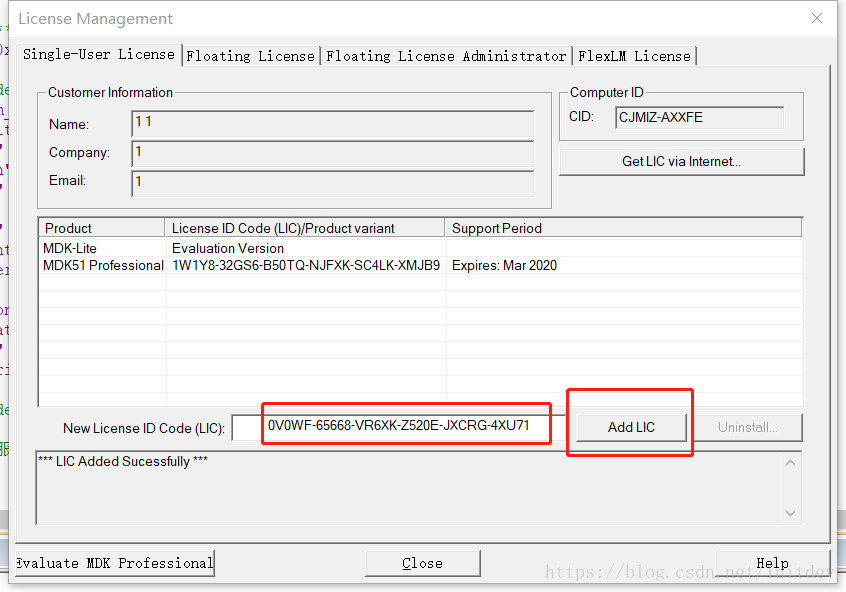

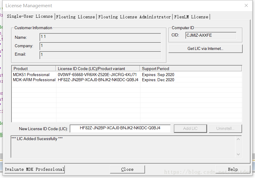

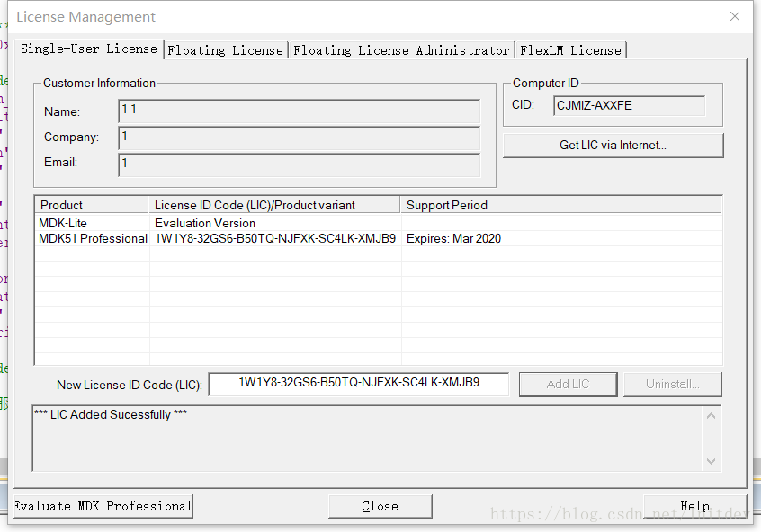

下面就开始正常的破解了,以管理员身份打开运行MDK目录下的UV4文件夹中的UV4.exe,点击左上角的file,选择下拉菜单中的,License Management...
同时以管理员身份打开下载好的破解软件。
复制CID,粘贴到破解软件的CID中,Target选C51,点击Generate,复制生成的license。
把复制好的License粘贴,单击Add,出现下图就说明添加成功了。
再把破解软件中的Target选ARM,点击Generate,复制生成的license。再去粘贴,Add。破解成功界面如下图。此时已经完成所有操作了

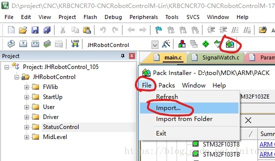

第一次打开软件,应该会自动弹出下图界面,如果没有,点击菜单栏魔术棒旁边的三个骰子图标(Pack Installer)。出现下图界面,点击File
在点击Import...选择下载好的几个stm32的pack,然后就会自动安装了。安装完成后关闭Pack Installer界面即可。

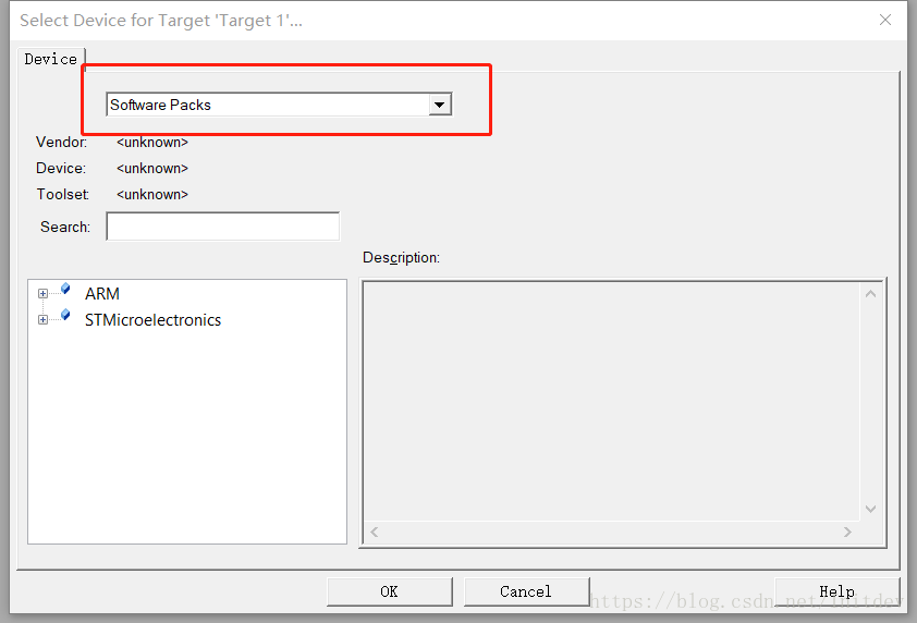

现在已经完成所有工作啦~~,这时候我们可以去C51的安装目录吧所有文件删除。在MDK目录下找到UV4.exe,右键,发送快捷方式到桌面。之后使用的时候,双击打开后在创建工程时,选择设备里可以点击下图红色框框的倒三角去选择是C51设备还是ARM设备。
如果是现成的工程文件,直接双击打开工程,不管是C51的工程还是32的工程都可以编译了。妈妈再也不担心我切换版本了~~。
