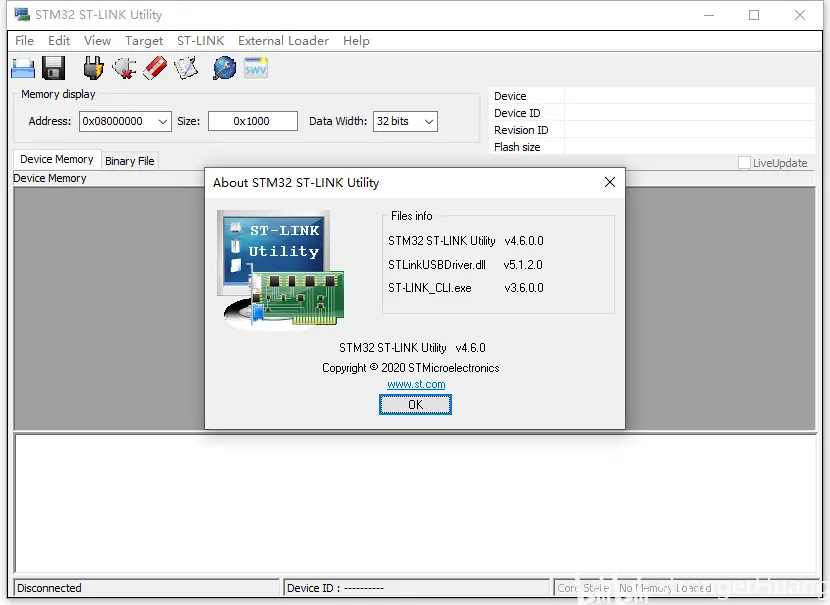

ST-LINK Utility是ST一款经典的编程下载工具,至今有很多工程师在使用。

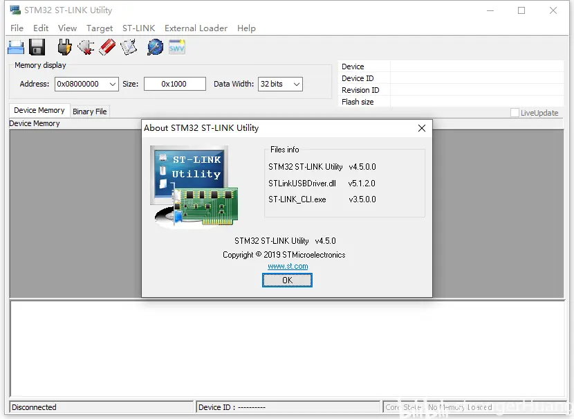

我以为官方停止了对 ST-LINK Utility 的更新,我才发现, ST-LINK Utility 就在(2020.10)进行了一次版本更新。目前最新版本为V4.6.0。
所以说,目前(2020.10)ST-LINK Utility 依然有很多人在使用,下面就对ST-LINK Utility 进行详细介绍、下载、安装和使用描述。
ST-LINK Utility介绍
STM32 ST-LINK Utility是针对STM32全系芯片进行编程(读、写、擦除、选项字)的一款工具。
ST-LINK Utility不仅提供图形化界面(GUI),也提供命令行命令行界面(CLI)。

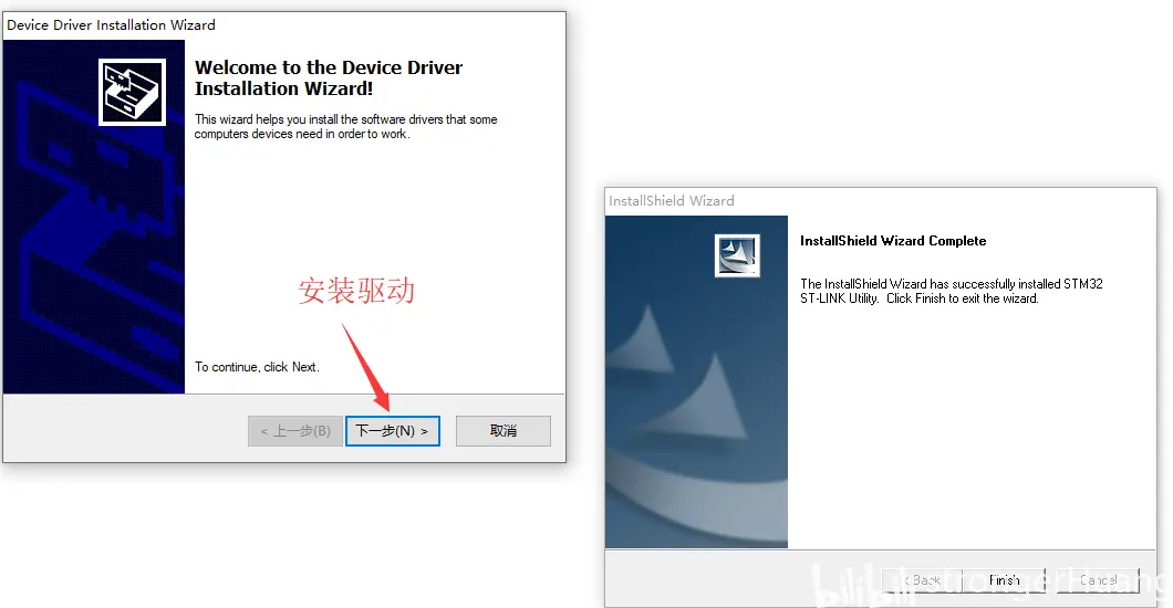

ST-LINK Utility安装
1.安装环境
官网下载的安装包是exe文件,也就是说只支持Windows,不支持Linux、 Mac等操作系统。

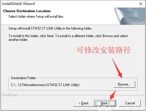

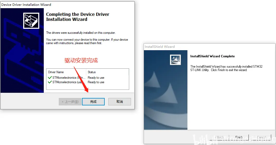

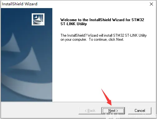

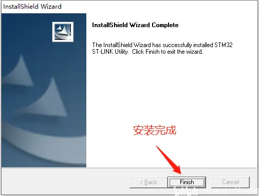

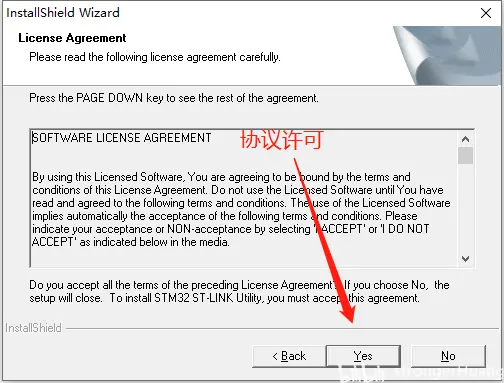

2.安装过程
Windows的安装基本都是一路Next下去,根据提示选择安装就行了,下面针对初学者,把过程分享出来。
提示:
可能你电脑系统的环境与我有差异,过程中可能有一些差异,一般来说问题不大。

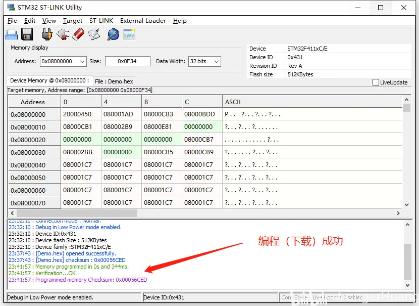

ST-LINK Utility作为一个编程工具,包含常规的读、写(下载/编程)、擦除,选项字节编程等。
我们这里以 STM32F411、以图形化界面(GUI)为例来描述一下:

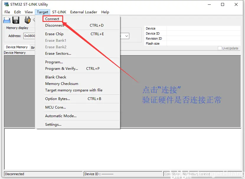

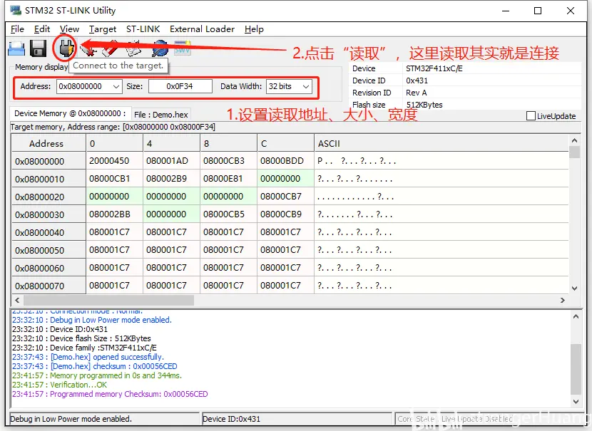

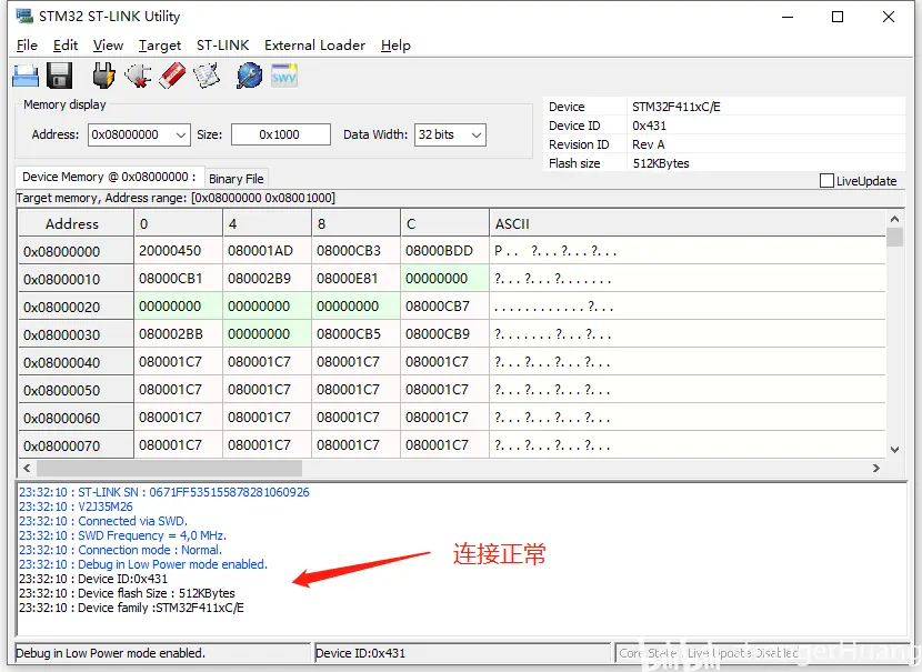

1.硬件连接,打开工具,点击“连接”。
2.如果出现类似下图信息,说明连接正常

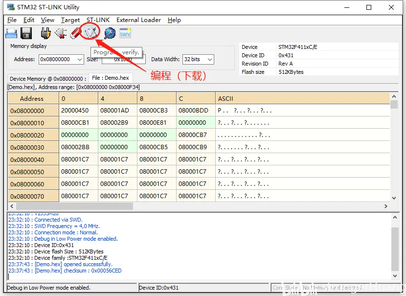

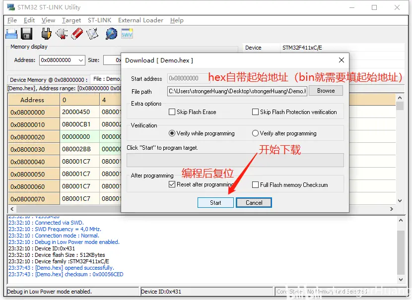

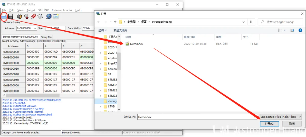

3.编程(下载):打开文件,点击“下载”。
4.读取
可设置读取的起始地址、大小、宽度,读取其实就是连接芯片之后,自动读取。

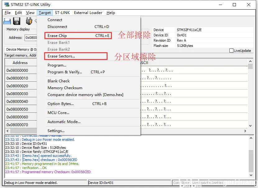

5.擦除
拓展下载文件:hex、bin
在上面下载界面,大家可能看到了“起始地址”,这里就牵涉到文件格式的问题。这里讲述一下bin和hex差异,以及Keil MDK、 IAR EWARM如何生成hex、bin.
1.hex文件
https://en.wikipedia.org/wiki/Intel_HEX
Intel HEX is a file format that conveys binary information in ASCII text form. It is commonly used for programming microcontrollers, EPROMs, and other types of programmable logic devices. In a typical application, a compiler or assembler converts a program's source code (such as in C or assembly language) to machine code and outputs it into a HEX file. The HEX file is then imported by a programmer to "burn" the machine code into a ROM, or is transferred to the target system for loading and execution.
简单来说:Hex是由Intel制定的一种十六进制标准文件格式,是由编译器转换而成的一种用于下载带处理器里面的文件。
Hex文件格式是由一行一行的十六进制数据组成,每行包含:开始、长度、数据、类型、校验和等重要信息。
2.bin文件
Hex文件是有一定格式的,而Bin文件就是一种没有格式的程序文件,只是包含了程序数据。所以,我们下载bin文件时需要指定起始地址,如果起始地址不对,你的程序就不能正常运行。

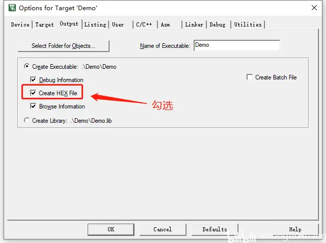

3.Keil生成hex配置Project ->Options for Target -> Output 勾选上“Create HEX File”(如下图)

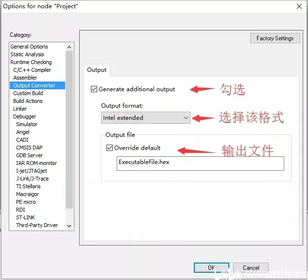

4.IAR生成hex配置Project ->Options -> Output Coverter -> 勾选上“Generate additional output”、选择输出格式为“Intel extended”,再次设置输出名称就配置好了(如下图)。
