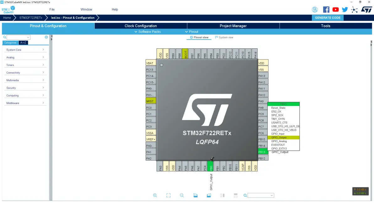

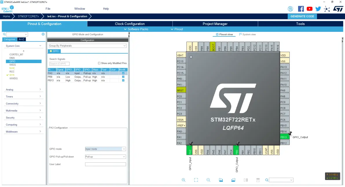

如果仅仅使用GPIO口执行输入输出的操作,那么RCC时钟,晶振,时钟树和中断都是可以不用配置使用默认的,建立工程后左键点击需要打开的IO口后选择GPIO_OUTPUT或GPIO_INPUT。

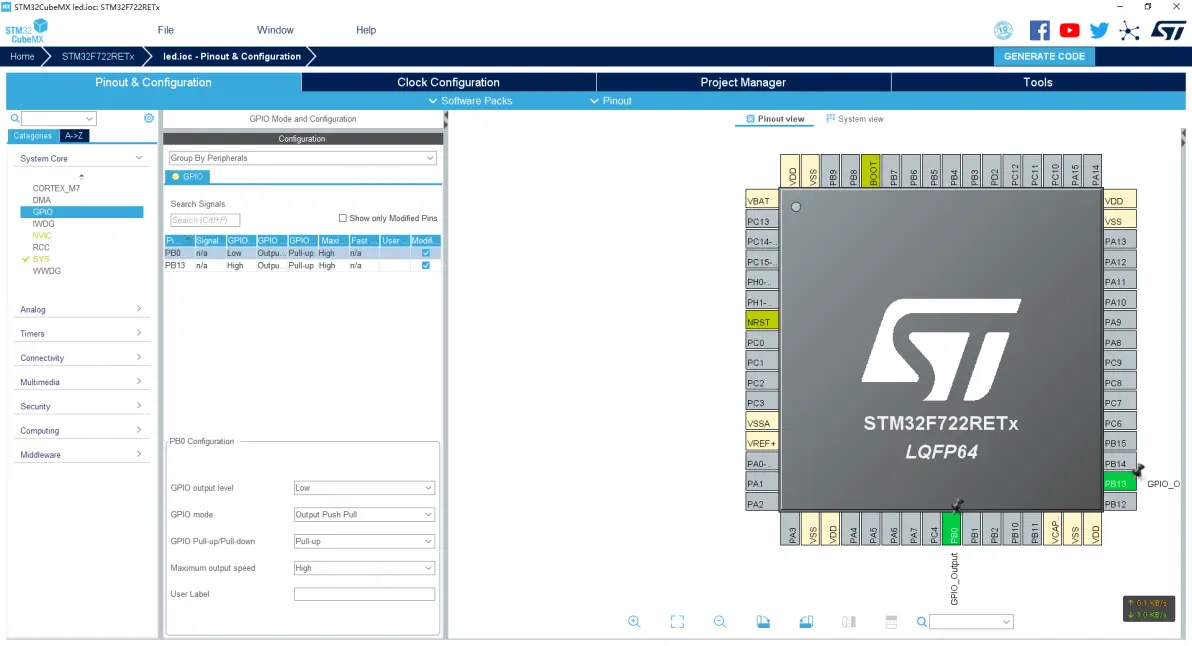

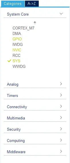

然后打开左侧的下拉框System Core,点击GPIO选项;
点击需要配置的IO口,配置Configuration中的选项:
GPIO_OUTPUT选项
GPIO output level:GPIO初始输出电平
GPIO mode:GPIO模式(开漏输出或推挽输出)
GPIO Pull-up/Pull-down:GPIO上拉/下拉电阻
Maximum output speed:输出速率
User Label:用户命名(选填)
GPIO_INPUT选项
GPIO mode:GPIO模式
User Label:用户命名(选填)

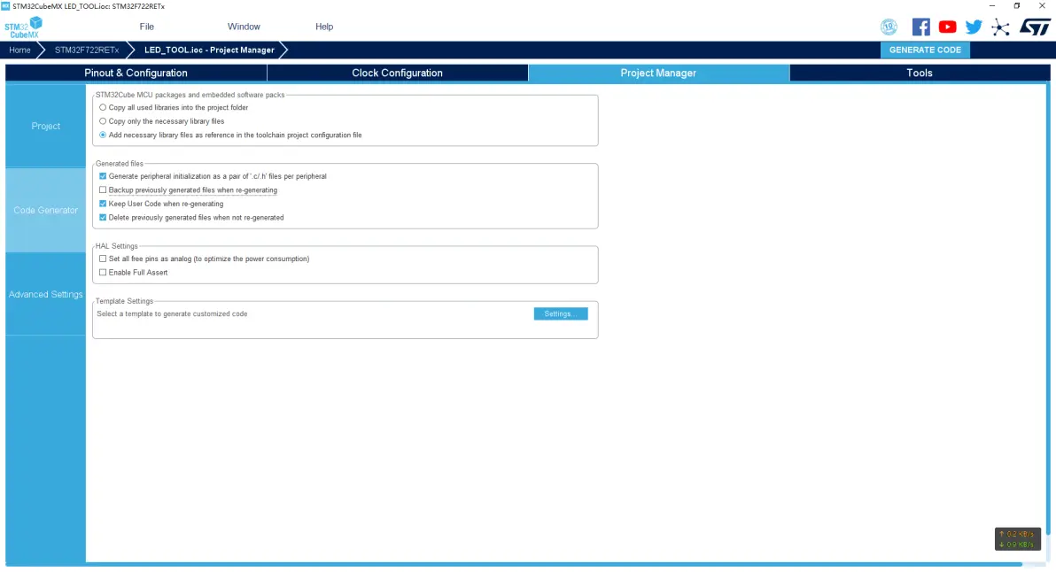

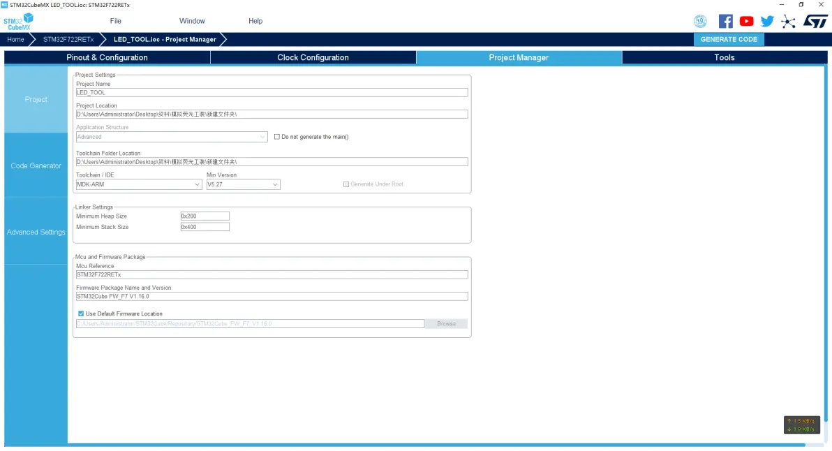

点击Project Manager页面,输入工程名和工程位置,选择工具链和IDE为MDK-ARM,版本为5.27;
打开左侧Code Generater菜单勾选Generate peripheral initialization as a pair of'.c/.h'file per peripheral;
最后点击右上角的GENERATE CODE按钮后生成代码。

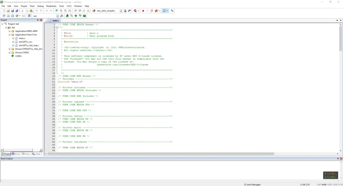

生成代码后打开工程文件夹,用Keil5打开工程。
编译,运行
此时已经可以点亮小灯了。
