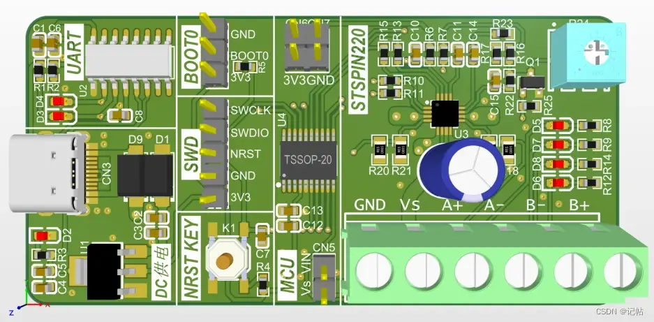

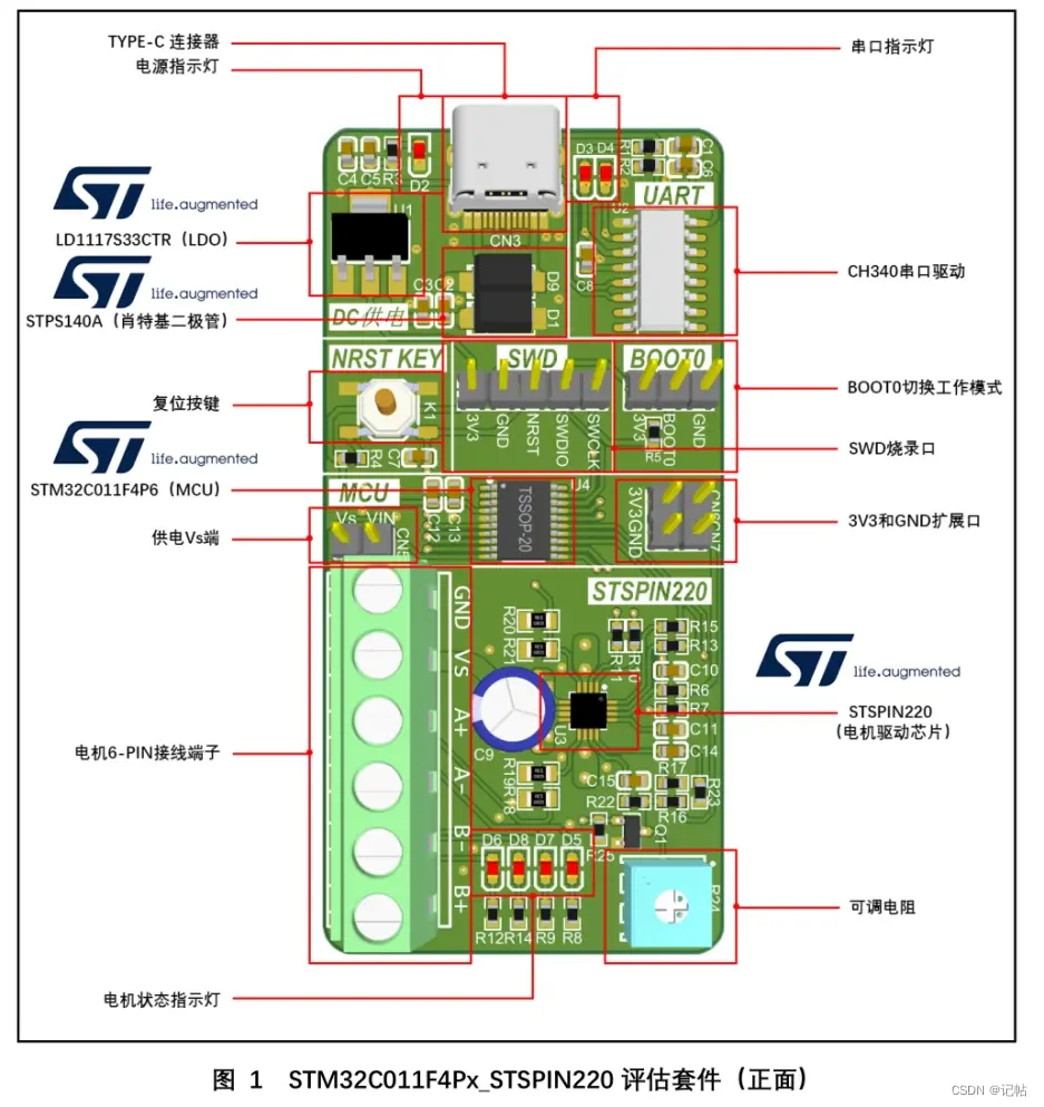

如图 1 所示,为 STM32C011F4Px_STSPIN220 评估套件的正面图。

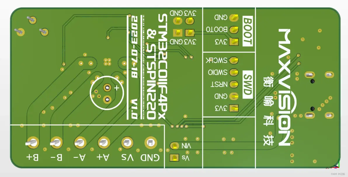

如图 2 所示,为 STM32C011F4Px_STSPIN220 评估套件的背面图。

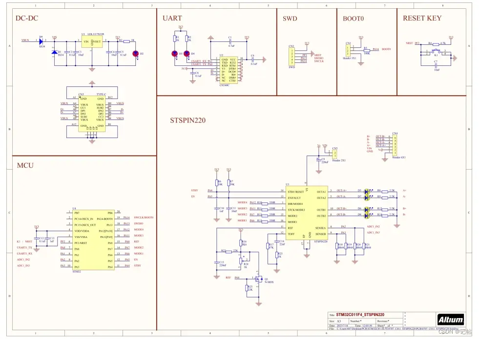

开发板原理图
如下图所示,为 STM32C011F4Px_STSPIN220 开发板原理图。
