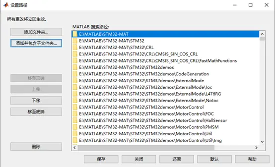

打开MATLAB,点击设置路径
点击添加并包含子文件夹
找到STM32硬件支持包的安装路径
此时所有该文件夹下的子文件夹都已经添加:
点击保存即可。
之后需要重启一下MATLAB才能正常运行。

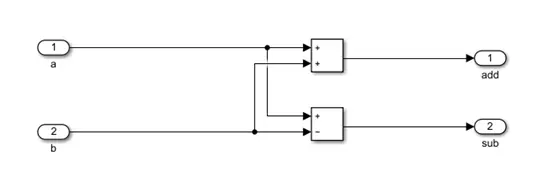

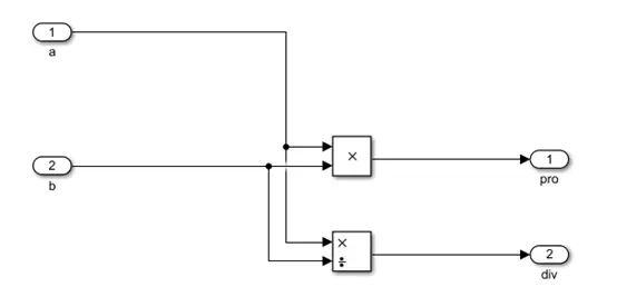

2、 建立Simulink模型
一个简单的例子,完成四则运算。

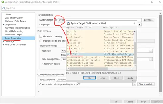

点击设置
Code Gengeration
在STM32 Option勾选并添加工具路径(STM32CuBeMX路径)
最后点击Apply即可。

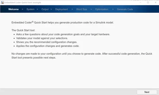

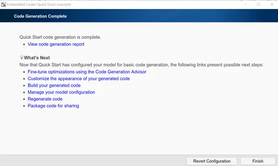

4、 最后一步,生成代码
随后可以按照提示进行细化设置。

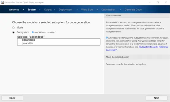

可以选择对全模型或对某一子系统进行代码生成。基础操作选择全模型为例。

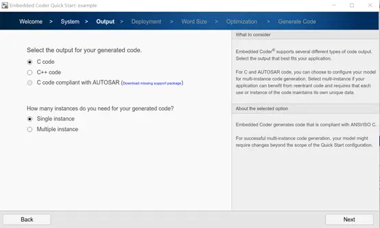

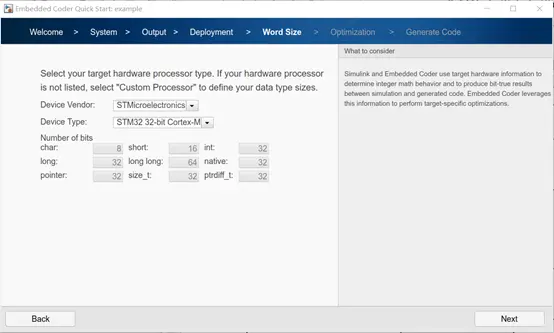

可选择生成语言,如C/C++。基础操作选择C语言为例
可选择代码运行平台。基础操作选择Inter,Windows64为平台为例。

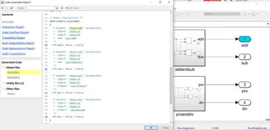

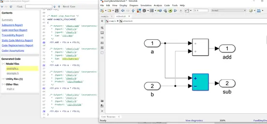

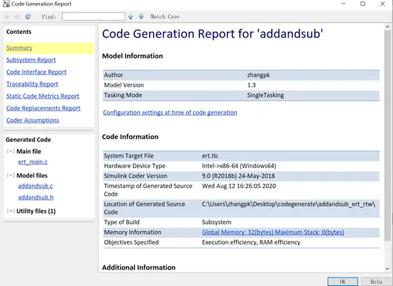

在代码生成完成后,可查看相关报告。
可在报告内快速浏览代码相关信息,查看完整代码。通过点击超链接注释可以查看对应模块或变量。
