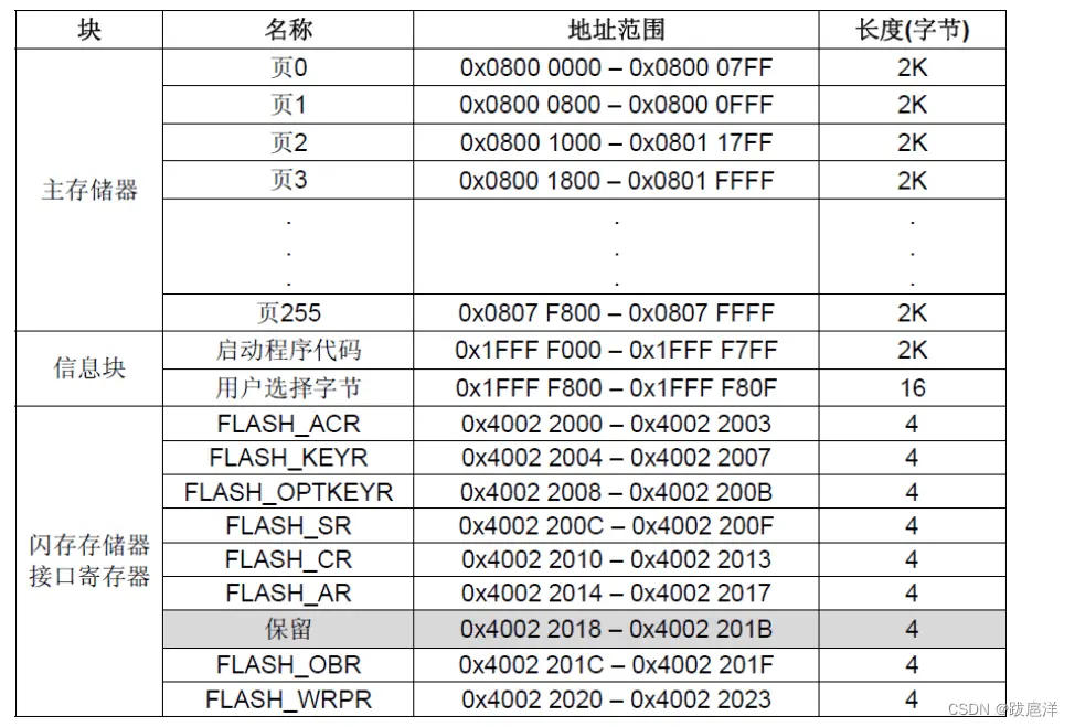

不同型号的 STM32,其 FLASH 容量也有所不同,最小的只有 16K 字节,最大的则达到了1024K 字节。本次实验选用的STM32 开发板是F103ZET6,其 FLASH 容量为 512K 字节,属于大容量产品(另外还有中容量和小容量产品),大容量产品的闪存模块组织如图 所示:
STM32 的闪存模块由:主存储器、信息块和闪存存储器接口寄存器等 3 部分组成。
主存储器,该部分用来存放代码和数据常数(如 const 类型的数据)。对于大容量产品,其被划分为 256 页,每页 2K 字节。注意,小容量和中容量产品则每页只有 1K 字节。从上图可以看出主存储器的起始地址就是0X08000000, B0、B1 都接 GND 的时候,就是从 0X08000000开始运行代码的。
信息块,该部分分为 2 个小部分,其中启动程序代码,是用来存储 ST 自带的启动程序,用于串口下载代码,当 B0 接 V3.3,B1 接 GND 的时候,运行的就是这部分代码。用户选择字节,则一般用于配置写保护、读保护等功能。
闪存存储器接口寄存器,该部分用于控制闪存读写等,是整个闪存模块的控制机构。对主存储器和信息块的写入由内嵌的闪存编程/擦除控制器(FPEC)管理;编程与擦除的高电压由内部产生。

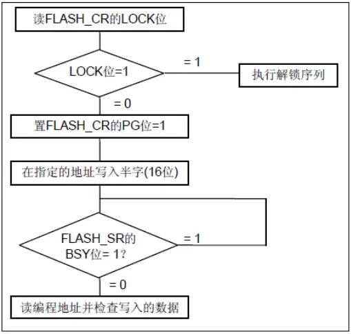

STM32的Flash写入顺序如下:
检查 FLASH_CR 的 LOCK 是否解锁,如果没有则先解锁
检查 FLASH_SR 寄存器的 BSY 位,以确认没有其他正在进行的编程操作
设置 FLASH_CR 寄存器的 PG 位为’1’
在指定的地址写入要编程的半字
等待 BSY 位变为’0’ - 读出写入的地址并验证数据

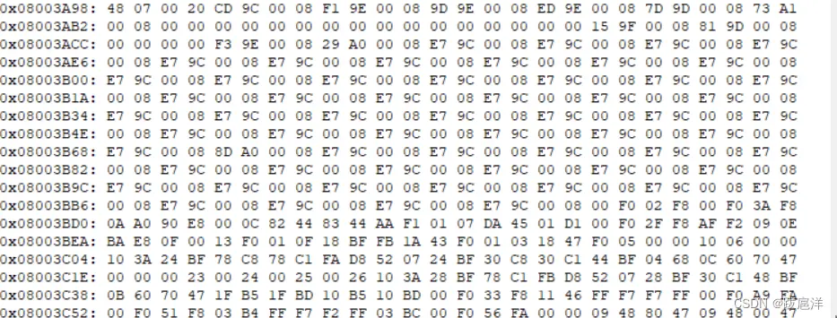

如何在Keil 5中查看Flash某地址的内容
Keil的软件调试中,有专门可以查看所连接的板子的Flash的内容。
首先我们点击调试按钮,如下图。
之后我们在View中找到memory Windows,选择memory1。之后我们就可以看到右下角出现Flash的内容,第一次打开是空白,因为还没有选定地址,会出现下图内容。
我们在地址处填写想查看的地址,比如查看0x0800 3A98,输入完成后点击回车,就会出现Flash地址对应的内容。
