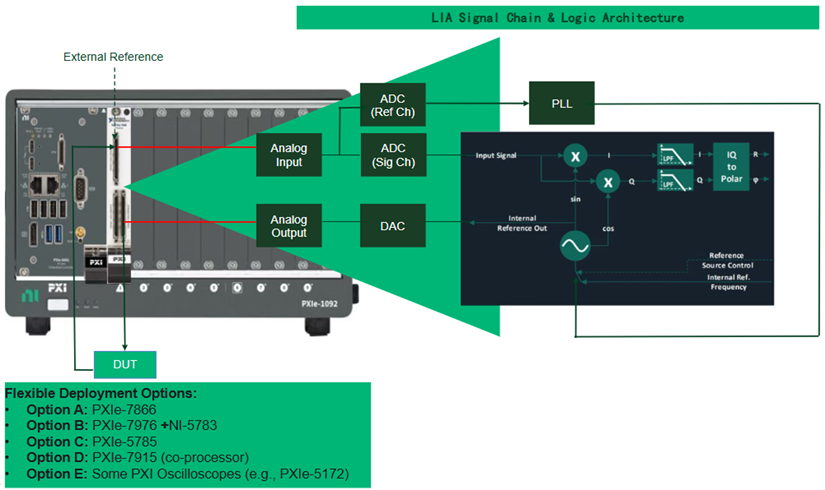

并不是增加一台仪器,而是释放硬件的潜能。我们正式推出 NI Lock-in-Amplifier (LIA) FPGA Reference Design。这是一套开放且强大的FPGA IP核心,能够直接赋能您的NI FPGA RIO硬件(涵盖R系列、FlexRIO及协处理器、甚至是示波器板卡),将其瞬间转化为高精度、高灵活性的数字锁相放大器,完美适配从实验室研发到工业量产的复杂测量需求。
图1: 基于PXI 的锁相放大器硬件架构

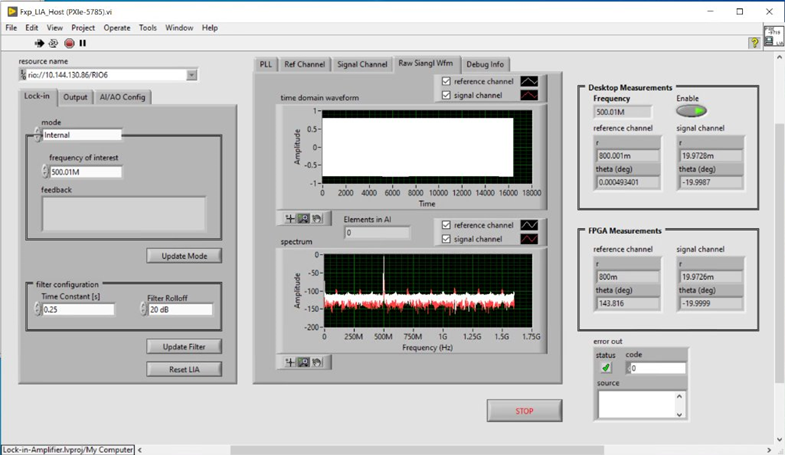

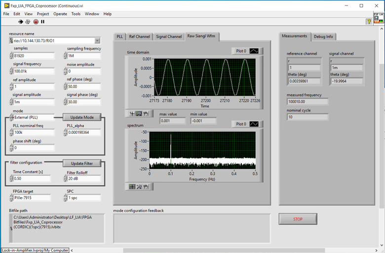

NI 提供的不仅仅是硬件,而是一套完整的开放式 FPGA 参考设计(Reference Design)。即开即用:提供基于 Host 端的完整驱动与 GUI,用户无需编写底层代码,即可像操作标准仪器一样配置滤波器、查看频谱,降低您FPGA的使用门槛。
图2: 基于 LabVIEW 的锁相放大器交互界面
算法自定义:打破传统仪器的“黑盒”限制,向用户开放 FPGA IP Core。科研人员可将自定义的解调算法、级联滤波器或PID 控制逻辑直接嵌入 FPGA 流水线中,实现真正的“软件定义仪器”。

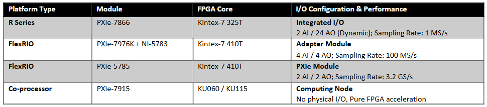

该参考设计具有极强的跨平台移植性, FPGA IP Core 能够灵活部署于多种 NI 硬件平台,满足从低成本控制到高性能射频直采的各类需求,为了确保参考设计的可靠性与性能确定性,研发团队已针对以下主流硬件配置进行了严格验证:

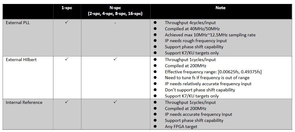

表格1: FPGA LIA 不同架构性能与兼容性横评
多架构解调灵活性与智能适配:我们深知不同应用场景对LIA解调策略的需求各异。因此,我们的参考设计支持多种FPGA LIA架构,满足您在精度、速度和兼容性上的严苛要求:
我们的架构支持外部PLL(External PLL)、外部Hilbert(External Hilbert)和内部参考(Internal Reference)模式。这意味着您可以根据信号特点灵活选择最匹配的解调策略。例如,我们的IP在1-spc和N-spc模式下,均能支持这些架构,并且在吞吐量、采样率及频率范围上均有明确的优化和验证,甚至支持K7/KU等特定FPGA目标,部分架构更可移植到任何FPGA平台,为您的项目提供了无与伦比的兼容性和灵活性。
