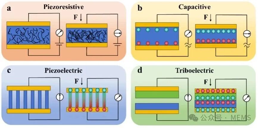

柔性触觉传感器能够感知外部的机械刺激(例如应变、压力、剪切和扭转),并将这些刺激转化为电信号。根据其工作机制,柔性触觉传感器可分为压阻式、电容式、压电式和摩擦电式四类。每一类柔性触觉传感器的工作机制如图2所示。
图2 压阻式、电容式、压电式和摩擦电式柔性触觉传感器的工作原理
压阻式触觉传感器的工作原理在于:当材料在机械应力作用下发生形变时,其电阻变化可被观测和测量。这种特性源于导电材料微观结构的动态重构。

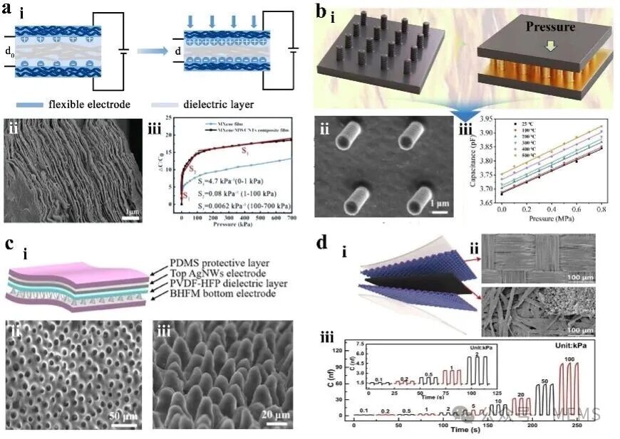

电容式触觉传感器通过电容变化来检测机械刺激。最基本的电容式传感器采用金属薄膜作为电极,在两个电极之间夹有弹性体介电层。这类传感器具有高灵敏度、高分辨率、响应速度快以及功耗低等特点。通过改变介电材料、优化结构设计或集成高介电常数材料,可以进一步提升柔性电容式触觉传感器的性能。
图4 电容式触觉传感器示例

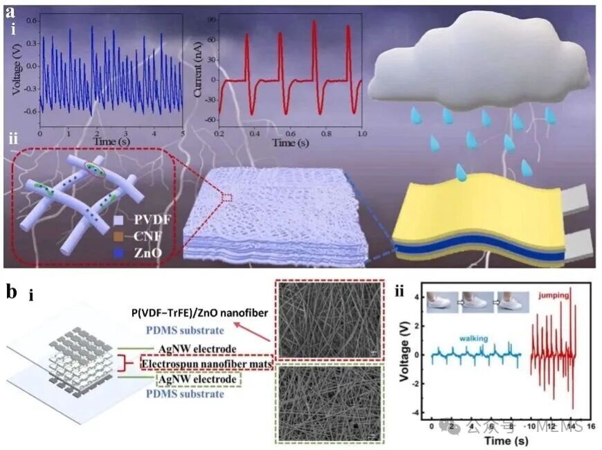

压电式触觉传感器利用存在于非中心对称晶体中的压电效应。当受到机械刺激时,这类材料会因内部极化而产生电荷与电压,将机械能转化为电能。通过测量所产生的电荷与电压,可确定外力的大小与分布。常见的压电材料包括聚偏氟乙烯(PVDF)等聚合物、钛酸钡(BaTiO₃)、锆钛酸铅(PZT)、氧化锌(ZnO)、钛酸铅(PbTiO₃)等无机材料,以及其它复合材料。这类传感器表现出高灵敏度和自供电特性。
图5 压电式触觉传感器示例

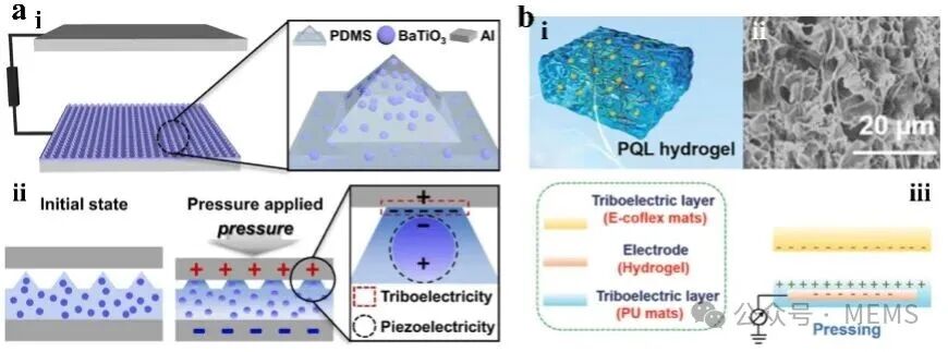

摩擦电式触觉传感器的工作原理基于摩擦起电和静电感应。当两种具有不同电子亲和力的材料接触并相互滑动时,会发生静电荷转移,在界面产生相反的电荷。当材料分离时,带电表面分开,同时静电感应在电极中形成补偿电荷,从而在电极间产生电压差。施加外力可触发摩擦电效应,产生用于检测压力、触摸和振动的电信号。这类传感器可采用多种材料,包括聚合物、金属、织物及复合材料,并可通过引入导电或介电纳米材料来提升灵敏度及优化结构设计,从而改善传感性能。
图6 摩擦电式触觉传感器示例

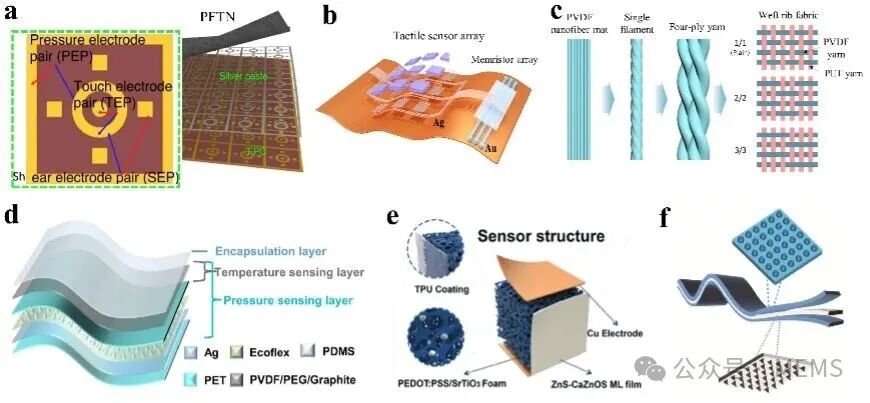

多功能性的结构设计侧重于集成单个传感器与多种材料,以捕获多种类型的信息。Zhang等人开发了一种由多个传感单元和柔性印刷电路(FPC)组成的电子皮肤(E-skin)。具体结构包括一个公共环形电极、一个圆形触摸检测电极、四个方形牵引感应电极以及一个四极压力传感器(图7a)。该配置能够检测多样的外部刺激,实现复杂的触觉交互,例如捏合、张开、调节和扭转。
除了特定的图案设计,传感器阵列也常用于结构设计中。Huang等人制造了一种使用宽范围同态传感器阵列和忆阻器阵列的智能系统(图7b)。该系统通过高线性灵敏度与高分辨率捕获外部压力信号,实现高效数据采集与人体呼吸状态的精准分类。
图7 多功能触觉传感器的结构设计

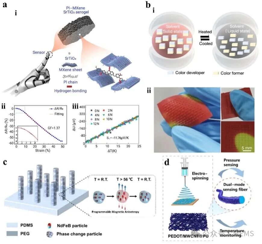

多功能传感通常涉及选择具有多种传感能力的材料。Deng等人设计了一种具有层状多孔结构的聚酰亚胺(PI)-MXene/SrTiO₃纳米复合气凝胶。PI衬底提供结构稳定性,MXene实现压力传感,而MXene/SrTiO₃复合材料则具备热电和红外响应能力(图8a)。该传感器能够同时检测力和温度,并感知红外辐射,为机器人操作臂提供精确的触觉反馈。此外,视觉感知也可增强温度检测能力。Li等人开发了一种利用热致变色微结构的触觉传感器,实现压力与温度的同步测量(图8b)。该传感器降低了干扰并简化了设计,有助于推动低成本多功能传感器的制造。
图8 多功能触觉传感器的材料选择
