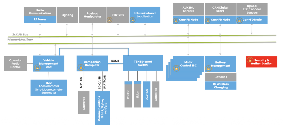

参考架构可概括为三类协同模块:
◎ 低延迟的车辆管理单元(VMU)负责底层控制与安全;
◎ 中层的导航计算平台承担感知融合与路径规划;
◎ 上层的云/车队服务提供任务编排与模型更新,以 MR-VMU-RT1176、MR-CANHUBK344、NavQPlus 等参考板与软件示例构建完整的工程化路径,降低整车厂与机器人厂商的设计复杂度。

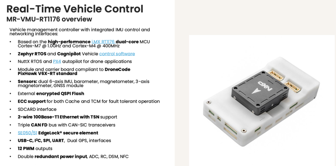

车辆管理单元 MR-VMU-RT1176 是实时控制的核心,基于 i.MX RT1176 双核 MCU(Cortex-M7 @1.0GHz + Cortex-M4 @400MHz),兼顾高性能控制与低功耗响应。
该模块的接口极为丰富:双 6 轴惯性测量单元(IMU)、气压计、磁力计、双 GPS、外部加密 QSPI 闪存、SD 卡、三路 CAN FD、双冗余电源输入、12 路 PWM 输出以及 SE050/EdgeLock 安全元件等。
工程实现层面,RT1176 的实时调度需保证高优先级的控制回路在 1ms 乃至更短的周期内稳定执行,同时为低优先级任务(如日志记录、诊断通信)保留计算带宽。
恩智浦通过 Zephyr 和 Cognipilot 的结合,将车辆姿态融合、速度环与力矩控制等算法模块化,支持在线参数调优与快速迭代。
网络与连接是系统确定性的重要保障。

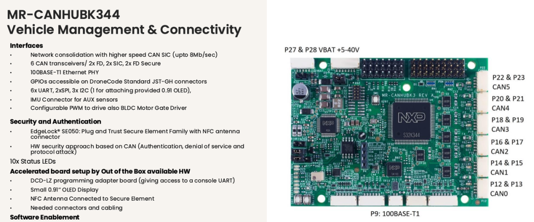

MR-CANHUBK344 提供了密集的车载通信接口:6 路 CAN 收发器(包含 CAN FD 与 CAN SIC 支持)、100BASE-T1 PHY、多个 UART 与 SPI 接口,以及可配置的 PWM 驱动输出。
CAN SIC 技术在高速 CAN FD 下降低了信号反射与振铃,使 8Mbps 级别的通信在长线缆及噪声环境中仍能保持可靠性。

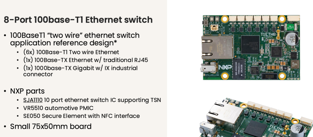

与此同时,SJA1110 驱动的 8 端口 TSN 交换机参考设计则为确定性以太网提供硬件基础,支持时间敏感网络特性与流量优先级划分,使来自激光雷达、双目摄像头或深度相机的大流量数据能够在网络内按策略有序传输,避免实时控制数据被吞噬。

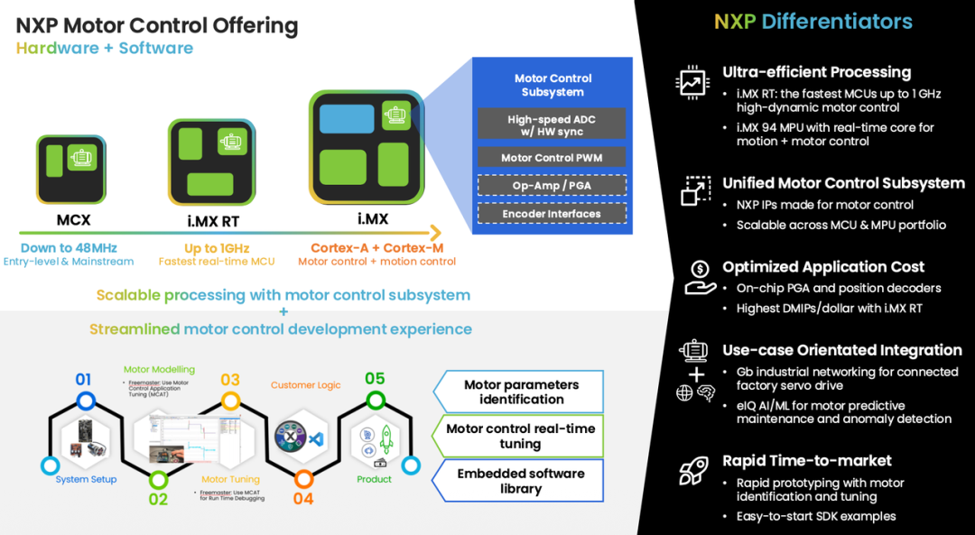

在驱动层,NXP 的电机控制方案以 i.MX RT 系列 MCU 为基础,提供高动态的电流环与位置环控制能力,支持闭环 FOC(Field Oriented Control)算法与位置解码器接口。
实际工程里,电机控制需要考虑的非理想问题包括电源纹波、电机参数随温度变化的漂移以及电磁兼容(EMC)对编码器信号的干扰。
恩智浦通过片上 PGA 与位置解码器 IP,降低对外部模拟前端的依赖,同时在参考设计中提供对 BLDC、无框扭矩电机的栅极驱动与 PWM 调度示例,帮助厂商更快验证运动学模型与能效曲线。

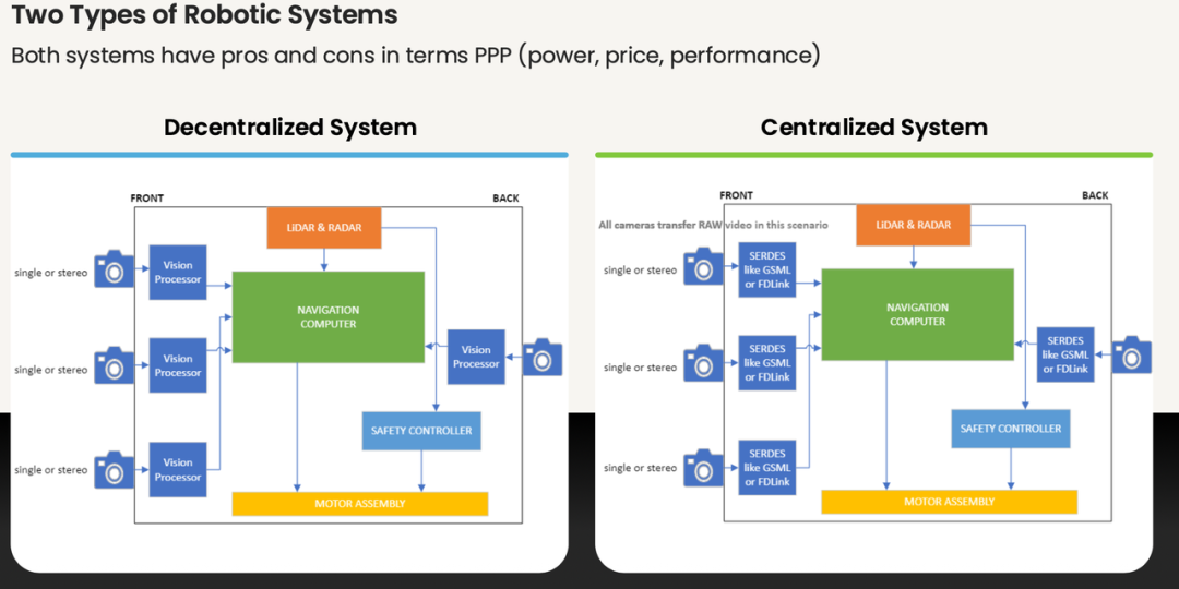

整车平台上,如何确保导航计算单元(NavQPlus)与 VMU 的任务划分清晰并避免资源竞争,一个行之有效的做法是在系统架构早期定义清晰的功能边界:将高频、低延迟控制回路完全封装在 VMU 内核空间,由 VMU 负责实时闭环;将复杂但容错性更强的感知推理放在 NavQPlus 或云端,能减少实时系统的抖动风险,也利于故障隔离与安全验证。

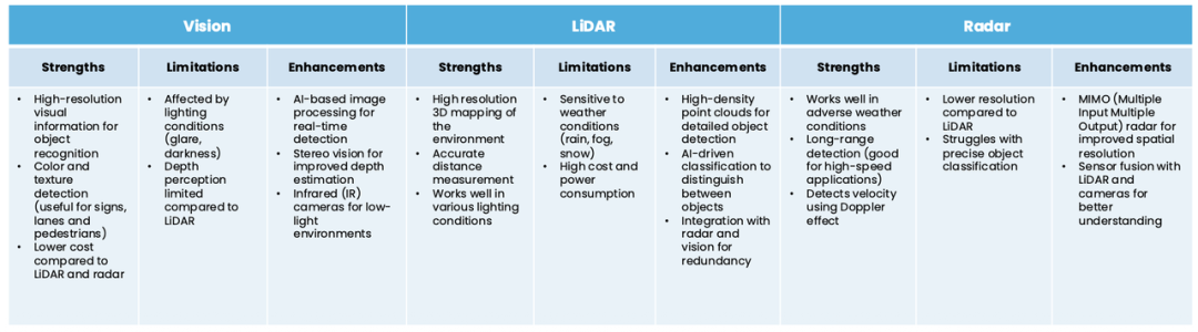

传感器融合在光照极端、雨雾天气或遮挡情况下的鲁棒性问题不可忽视,交叉验证思路(视觉、激光雷达、毫米波雷达互补)在工程实现中需要在数据层面做更多容错措施。
例如在夜间或强反光场景下,视觉模块的置信度应通过模型输出的概率与传感器自身的状态(如曝光、噪声水平)共同判断,并通过传感器可信度评分机制动态调整融合权重;当激光雷达出现点云欠采样时,系统应优先依赖雷达与 IMU 的短期预测,并在条件允许时进行地图重构,细节需要在系统仿真与大量场景数据上完成参数调优。
