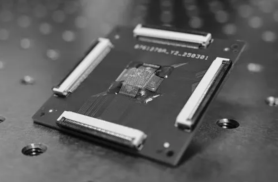

不过尺寸每缩小一步,工艺难度便呈指数级增长。传感器阵列需做到“平面与曲面的精密结合”,要将上百个微米级的“小手指”(传感单元)排列整齐,每个单元独立连接压电与摩擦电两层信号线,总计两百余根导线不能互相串扰,这如同在一个极小面积内进行超精密的“布线手术”。
材料选择与工艺调试更是困难重重。仅为了找到适合制造微柱阵列基底的材料,訾云龙团队就迭代了十几种配方,从热固化到光固化,经历了上百次失败。
訾云龙认为,导师要帮助学生判断难点是“可攻克的技术挑战”还是“必须绕行的理论死胡同”,培养学生的风险判断与科研管理能力。
訾云龙团队师生虽大多为材料学背景,但通过跨学科学习与协作,补全了微电子等相关知识,并与人工智能、智能制造等学域的师生紧密合作,不断优化传感器设计,逐步实现了从宏观器件到微米级器件的跨越。
最终,訾云龙团队通过将皮秒紫外激光精密加工与高精度3D打印等尖端制造技术进行创新融合,攻克了相应的工艺集成难题,成功实现了触感器单元的微型化,将单个触感器尺寸从5毫米缩小至0.35毫米,完成了亚毫米级分辨率双模态智能触觉传感器的关键跨越。
