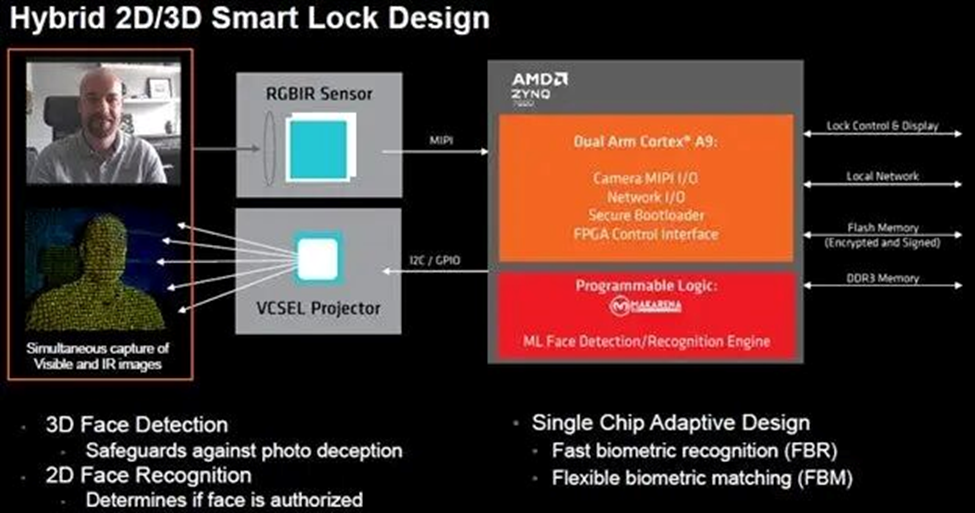

为助力新一代智能锁研发,安森美 (onsemi)已与 SoC/FPGA 原始设备制造商 (OEM) 展开深度合作。通过与 AMD 和 MakarenaLabs 联合开发,一款 2D/3D 混合式智能锁参考设计已正式推出,搭载了安森美的 AR0830 图像传感器。其中,RGB-IR 图像传感器可同时捕获 2D 和 3D 数据,并将数据馈入处理/ML 引擎以实现人脸检测和人脸识别功能。
图 1.2D/3D 混合式智能锁设计(来源:AMD)
2D 数据会输入 AI 模型进行分析,一方面判断是否存在人脸,另一方面可与数据库比对,验证被检测对象是否为授权用户。3D 图像则是判断摄像头前是否为真人的关键,可避免他人利用 2D 图像实施伪造攻击。
其中,来自 AR0830 图像传感器的 IR 3D 数据,会与垂直腔面发射激光器 (VCSEL) 投影仪配合,构建真实人脸的点云模型,为 3D 人脸重建提供支持。只有当 2D 与 3D 信息均验证通过后,门锁才会解锁。
该参考设计可为开发阶段提供便捷的智能锁实现路径,便于研发团队在投入量产资源前完成方案验证。而安森美的图像传感器,已预置设计这类智能锁所需的硬件与软件支持,可直接投入使用。
