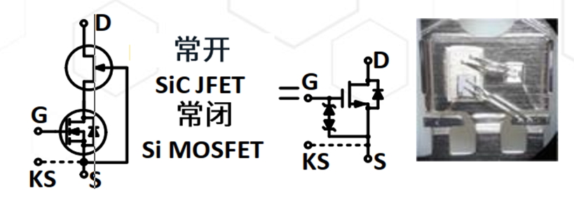

SiC Combo JFET
关键特性:
• 1 个封装内含 2 颗芯片 → Combo JFET
• 可分别接入 MOSFET 与 JFET 的栅极 → 实现更优的开关电压变化率 (dV/dt) 控制
• 超低 RDS(ON)、高脉冲电流
• 1200V , RDS(ON)≤10mΩ
• 750V , RDS(ON)… 5mΩ -10mΩ
目标应用:固态断路器、隔离开关

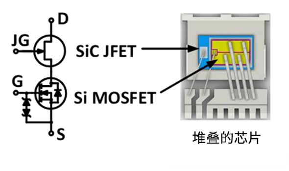

SiC Cascode JFET关键特性:
• Cascode 结构共封装 2 颗芯片
• 兼容拾取贴装工艺,可直接替换标准常关型MOSFET
• 超低RDS(ON)、高脉冲电流
• 1700V , RDS(ON)… 410mΩ
• 1200V , RDS(ON)… 9mΩ - 410mΩ
• 750V , RDS(ON)… 5.4mΩ - 58mΩ
• 目标应用:电源、逆变器、车载充电器、 DC -DC 转换器

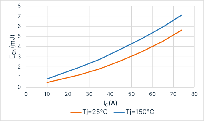

图 1:场截止 VII 的导通损耗 (V CE=600V)
图 2: TO247 -3 和 TO247 -4 封装的场截止 VII 开关损耗比较

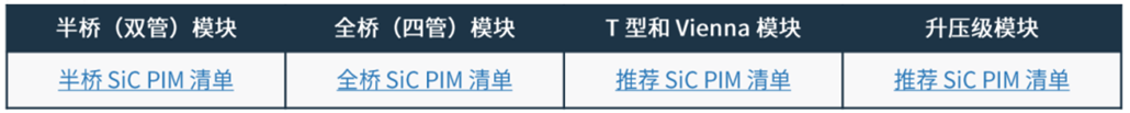

表 1:用于 UPS 的 SiC PIM 模块

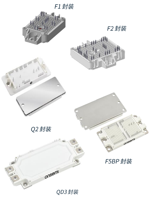

图 3:各种安森美模块封装
