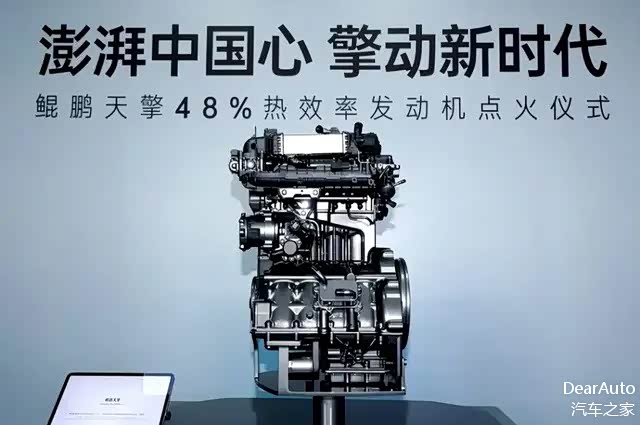

奇瑞发动机热效率超48%,全球第一
在死磕发动机热效率的运动中,刚完成IPO的奇瑞汽车似乎最为热衷,也经常自诩是一家伪装成车企的发动机公司,从1999年第一台自研发动机下线,奇瑞发动机的研发历程已经走过26年。

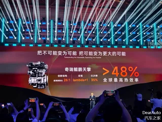

在10月18日的全球创新大会上,热效率高达48%的鲲鹏天擎发动机再次展出,奇瑞执行副总裁、CTO 高新华表示:“鲲鹏动力热效率突破48%,中国的发动机技术能成为全球第一。”
48%的数字意味着什么? 简单而言,就是发动机能把燃油中48%的能量转化成动力,而市场主流发动机热效率一般在38%到45%之间。
早在9月13日,鲲鹏天擎48%热效率发动机就在奇瑞龙山试验中心动力总成试验室点火成功。
根据规划,鲲鹏天擎混动发动机将主要用于奇瑞HEV(油电混合动力汽车)、PHEV(插电混合动力汽车)和REEV(增程式电动车)平台产品序列。

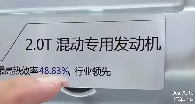

据介绍,48%的热效率突破来自于奇瑞多项颠覆性技术创新:26:1超高膨胀比,双曲三联动机构,35%EGR率,绝热涂层技术等黑科技。
这款发动机的研发投入超过30亿元,参与研发的工程师超过500人。 申请专利200多项,其中发明专利占比超过60%。 这些专利覆盖了从设计到制造的各个环节。
研发团队透露,为了达到48%的热效率,他们进行了超过1000次台架试验,累计测试时间超过5万小时。 测试环境从-45℃的极寒到50℃的高温,覆盖了全球各种极端气候条件。

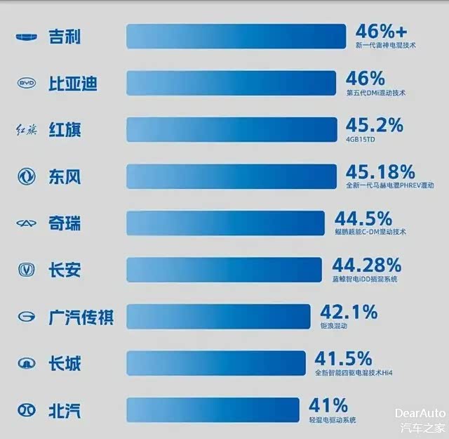

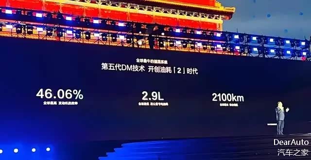

其实,不仅仅是奇瑞,吉利、比亚迪发动机46%的热效率也击败了丰田、本田,红旗、东风发动机的热效率都超过45%。
至少从参数上来看,中国品牌发动机在热效率这条赛道上已经超越了以发动机见长的日系品牌。

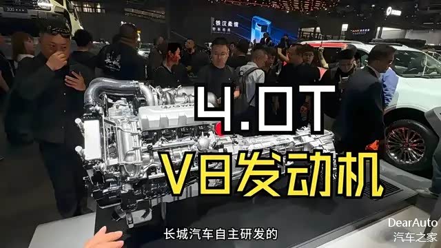

要知道,长城汽车做出了国内排量最大的4.0T V8发动机,更是喊出了“打死不做增程”的口号,因为它对自己的发动机很有信心。
