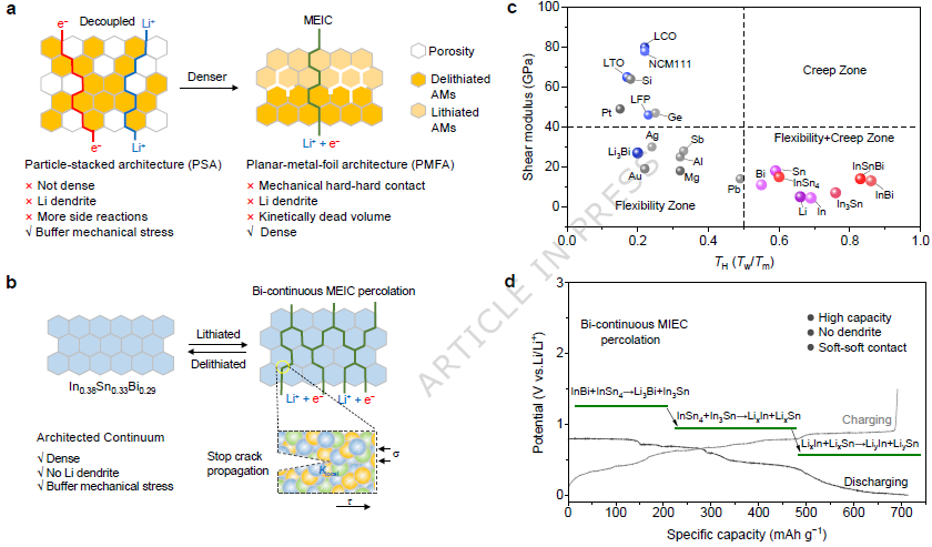

图 1 展示了结构连续型合金的设计理念,对比了传统颗粒堆叠结构(PSA)和平面金属箔结构(PMFA)的优缺点,前者离子电子传输解耦但能量密度不足、易产生副反应,后者致密无孔隙但导电网络易受损、易生长锂枝晶。基于两种结构的优势,设计出由多种金属元素组成的结构连续型合金,具备双连续混合离子电子导电(MIEC)渗流网络和软 - 软接触特性,可缓冲机械应力、阻止裂纹降解;通过同源温度和剪切模量筛选出具有良好柔韧性和蠕变特性的铟、锡、铋三种金属,并示意了铟锡铋负极的锂化过程及优势。

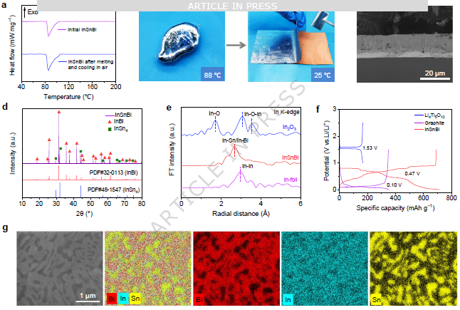

图 2 呈现了铟锡铋合金的相关表征结果,差示扫描量热法(DSC)曲线显示其初始熔点约为 85℃,熔化冷却后仍保持稳定;通过空气环境下熔化浇铸、快速凝固及轧制可便捷制备铟锡铋箔,其截面扫描电子显微镜(SEM)图像显示具备良好的自支撑特性。X 射线衍射(XRD)和扩展 X 射线吸收精细结构(EXAFS)图谱证实合金由铟铋和铟锡₄两相组成,且存在铟 - 锡和铟 - 铋键,无铟 - 铟键;能量色散谱(EDS)元素 mappings 显示两相在纳米至亚微米尺度均匀混合,形成三维互联网络。半电池电压曲线表明,铟锡铋负极的工作电位为 0.47 V(vs. Li/Li⁺),比容量优于石墨和钛酸锂负极。

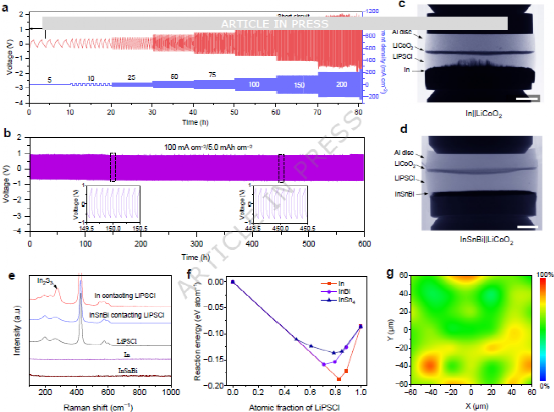

图 3 展示了 30℃下铟锡铋的电化学性能,锂 - 铟锡铋 | 锂磷硫氯 | 锂 - 铟锡铋对称电池在 5.0 mAh・cm⁻² 固定容量下,临界电流密度(CCD)可达 150 mA・cm⁻²,且在 100 mA・cm⁻² 电流密度下可稳定循环 5500 次(550 小时)。X 射线计算机断层扫描(XCT)图像显示,相较于铟负极出现严重锂铟枝晶生长,铟锡铋负极无枝晶形成;拉曼图谱分析表明,铟金属与锂磷硫氯接触会生成导致枝晶的硫化铟,而铟锡铋与锂磷硫氯的界面反应被显著抑制,第一性原理热力学计算也验证了这一结论;拉曼 mappings 显示循环后锂磷硫氯表面的 PS₄³⁻四面体结构分布均匀,表明其结构稳定性良好。

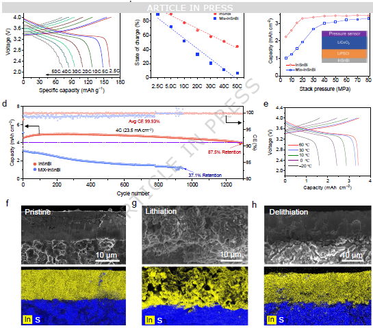

图 4 呈现了 60℃下铟锡铋负极的电化学性能,铟锡铋 || 钴酸锂电池在钴酸锂载量为 7.8 mg・cm⁻² 时,2.5C 至 50C 倍率下均展现出良好的可逆容量,20C 和 50C 下分别保持 66.7% 和 44.1% 的容量,远优于铟锡铋粉末物理混合物(Mix-InSnBi)负极。该电池仅需 20 MPa 堆叠压力即可达到最高容量,在 4C 倍率、工业级参数(N/P 比 1.5、面容量 6.49 mAh・cm⁻²)下循环 1300 次仍保持 87.5% 的容量 retention,平均库仑效率达 99.93%,且在 - 20℃至 60℃宽温范围内性能稳定。截面 SEM 和 EDS 图像显示,铟锡铋电极在锂化 / 脱锂过程中保持结构完整,无粉化或空隙形成,与锂磷硫氯始终保持紧密接触。

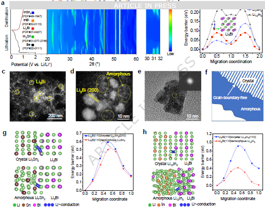

图 5 揭示了铟锡铋负极的快充机制,原位 XRD 分析显示,锂化初期铋先形成锂₃铋,随后铟从铟铋中脱离并与铟锡₄反应生成铟₃锡,进一步锂化后铟₃锡 / 铟锡₄转化为非晶态锂铟和锂锡,且整个锂化 / 脱锂过程具有良好的可逆性。密度泛函理论(DFT)计算表明,锂₃铋的锂离子扩散能垒最低,其三维离子通道网络构成理想的锂离子传导骨架;非晶态锂铟和锂锡无晶界特性,降低了锂离子扩散的活化能,且比晶态对应物具有更高的锂离子传导渗流能力。低温透射电子显微镜(cryo-TEM)图像证实了锂化后晶体锂₃铋嵌入非晶态锂铟 / 锂锡的异质结构,这种结构既保障了固 - 固紧密接触,又降低了晶界电阻。

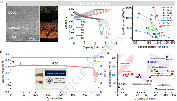

图 6 展示了全电池的电化学性能,铟锡铋 || 钴酸锂全电池(高活性物质载量~21.0 mg・cm⁻²、薄固体电解质 41.5 μm、N/P 比 1.3)在 0.2C 下凝胶卷比能量达 278.4 Wh・kg⁻¹(919.5 Wh・L⁻¹),5C 和 6C 倍率下分别保持 73.6% 和 72.0% 的比能量,对应充电时间仅 9.5 分钟和 8 分钟,比功率最高可达 1545.3 W・kg⁻¹(5103.8 W・L⁻¹),优于现有先进全固态锂电池。尺寸为 3.5 cm×5.0 cm 的铟锡铋 || 钴酸锂软包电池,在 4.0C 倍率下循环 650 次仍保持 90.4% 的容量 retention,验证了其实际应用潜力。与现有固态电池、高能密度电池及快充电池相比,该全电池同时实现了短充电时间(<10 分钟)和高比能量(>200 Wh・kg⁻¹),性能优势显著。
