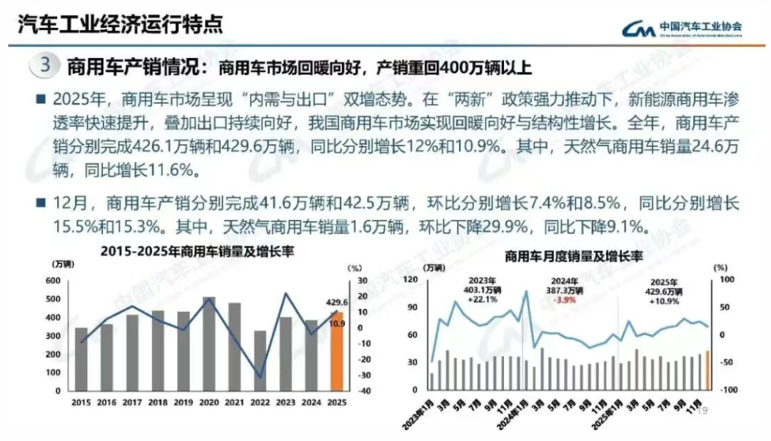

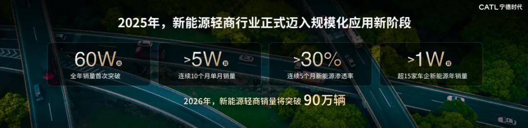

根据中国汽车工业协会数据,2025年我国新能源商用车销量为87.1万辆,占商用车总体销量的26.9%。
尽管去年第四季度开始,商用车新能源渗透率开始有了明显的爬升迹象,9-12月单月渗透率从30%连续攀升4个月到了38.3%。但即便如此,商用车的电动化进程依旧是明显落后于乘用车的。

至于为何宁德时代选择了“轻商”作为突破口?或许是因为轻商是商用车中电动化最具潜力的一个分支,最近5个月新能源渗透率都高于30%,显著高于行业整体。

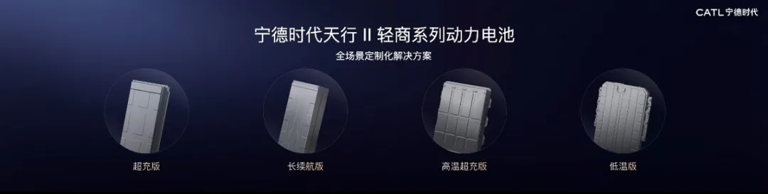

这次宁德时代发布的“天行II轻商系列”动力电池,共分为几个不同的电池版本,分别是超充版、长续航版、高温超充版、低温版,以及换电版。
每种电池都各有各的长板,都在精准打击“轻商”电动化的固有痛点。

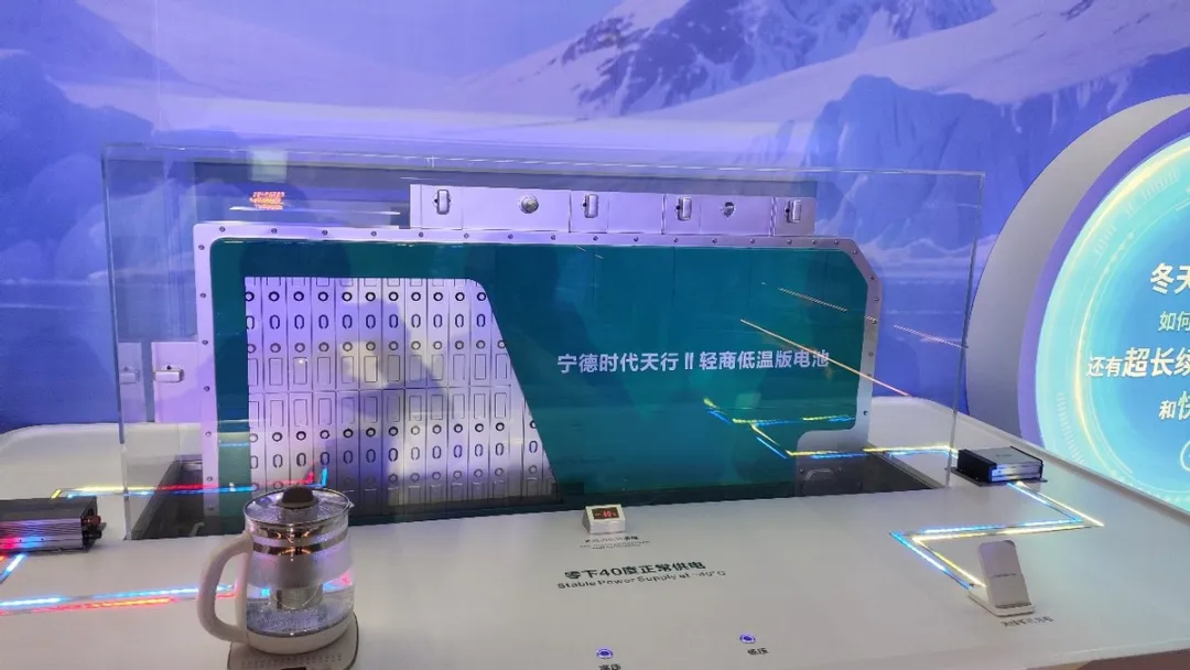

先来说说,个人认为这里面对行业影响最大的一个,低温版电池。
其原因,是因为它并不是市面上绝大多数车采用的锂离子电池,而是钠离子电池。
众所周知,锂电池无论是磷酸铁锂还是三元锂,都是非常怕冻的。
只要环境温度到0℃以下,锂电池的性能就会出现显著下降,不仅续航会大打折扣,充电速度也会明显降低,充不进去电,而放电功率也会大幅受限,甚至连爬个坡都容易溜车。
为了尽可能的弥补锂电池的低温性能缺陷,行业里通常都会选择给电芯铺一层自加热的PTC加热片,让电池温度尽量升上去一点。
但别忘了,给电池加热也是要额外耗电的,本质上属于治标不治本。
这也是为什么,即便到了2026年,坊间依旧存在着“电车不过山海关”的梗。
不过,这次宁德时代推出的天行II低温版的钠电池,其低温性能相比锂电池来说,简直就是“降维打击”。
具体表现是,在-20℃环境下,电池即便被彻底冻透了,其电池容量衰减率依旧能保持在92%以上,表显续航将会是实打实的。
并且就算温度下降到-30℃,也丝毫不会出现充不进去电的情况,同时汽车还能秒启动。即便在电池电量只剩10%情况下,依旧能让车满载情况下爬10°的大坡。

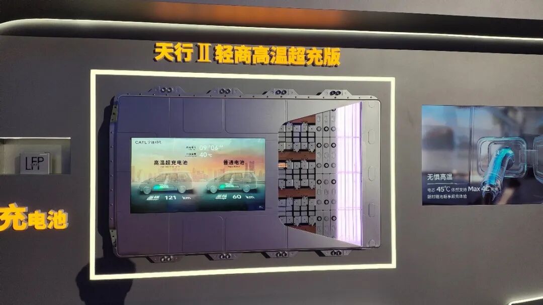

实际上,锂电池对工作环境温度要求苛刻,不仅体现在低温上,高温同样会让锂电池性能受到影响。
因此,这次宁德时代还推出了个“高温版超充版”电池。
其性能优势主要体现在两方面:
一是在电芯温度达到45℃的高温时,循环寿命可达5000次,而25℃常温下,循环寿命更是超过10000次。
二是充电性能方面,峰值功率可达4C,从0-60%电量充电只需要18分钟,1分钟可让续航增加10公里。
也就意味着,高温超充版+低温版两款电池,使得无论是+45℃的吐鲁番,还是-40℃的牙克石,电动车都有了更多在极端温度工况下出现的机会。

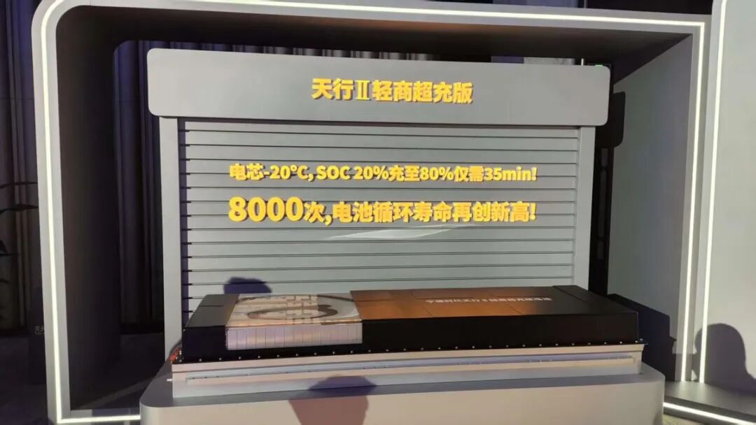

值得一提的是,超充版针为此进行了系统性的升级。尽管采用锂离子电池方案,但-15℃下依旧可以实现30分钟将电池电量充到80%,还能在满载下稳定在100km/h时速下行驶,15°的坡爬起来也不在话下。
而循环寿命方面,则达到了8000次之多,远超市面上大部分电池。

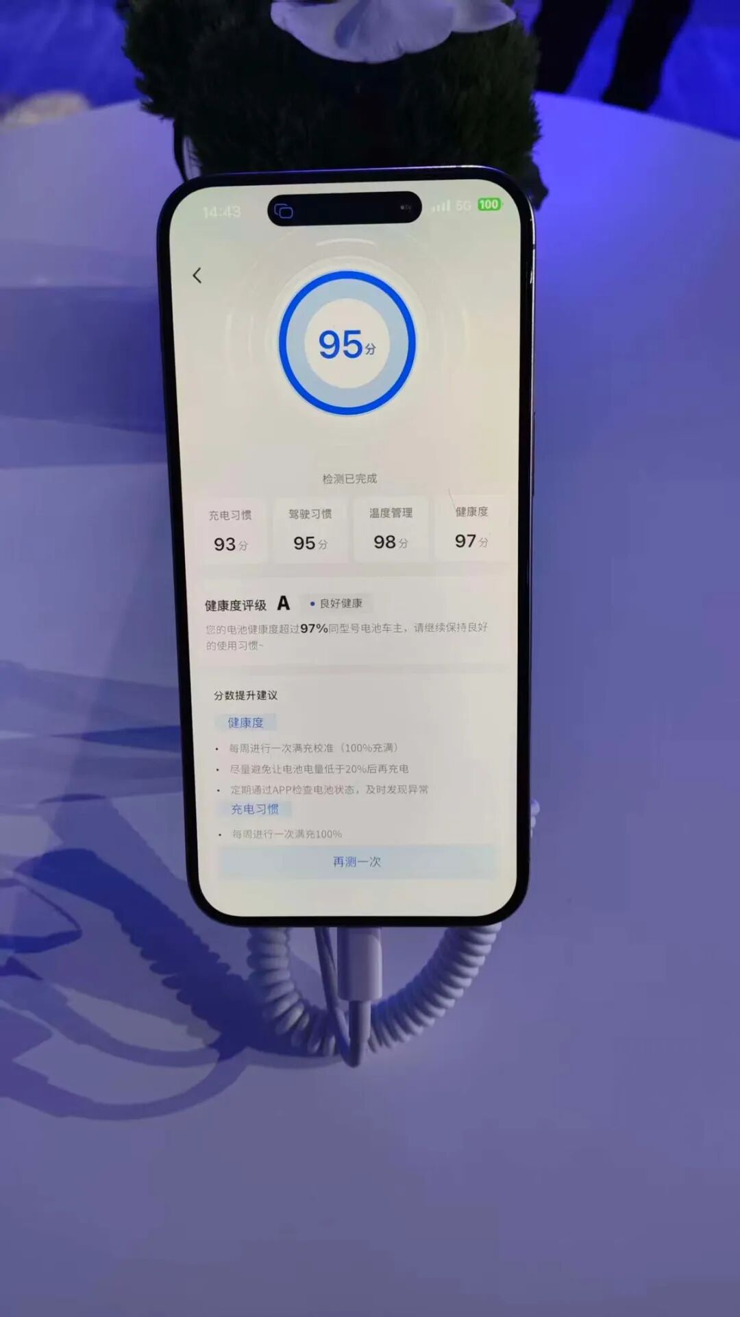

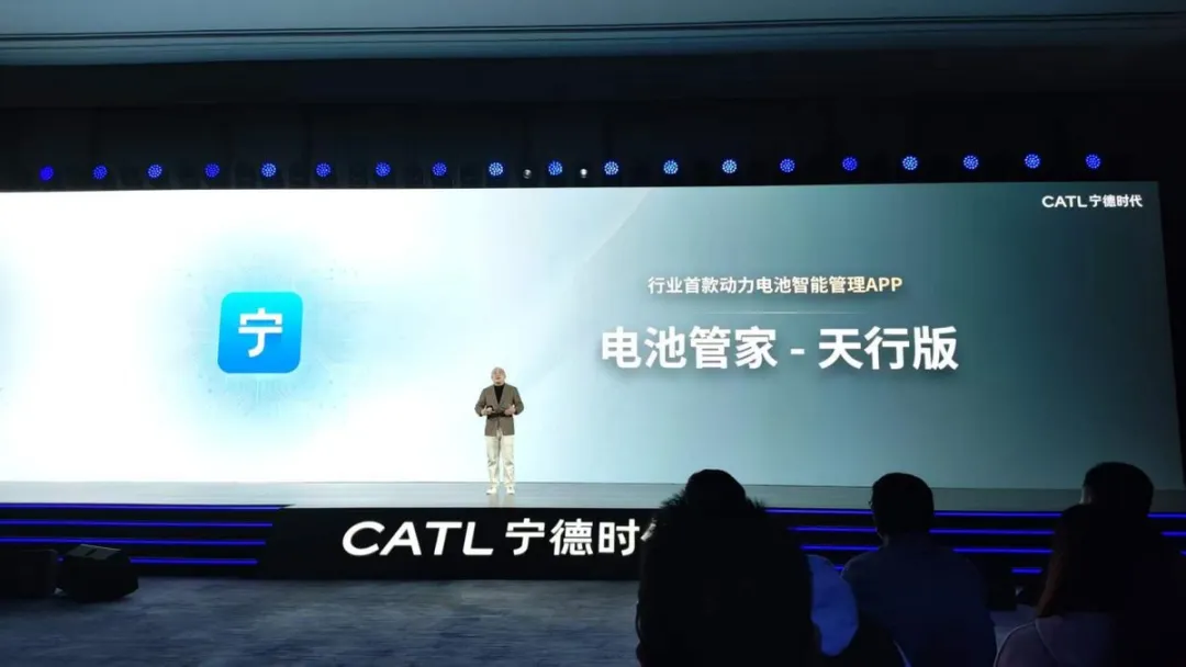

这次发布会上有些让人意外的点是,宁德时代不光发布了大量的硬件解决方案,还推出了一款特别贴心的软件——电池管家-天行版。
对于物流服务运营商而言,车辆是最最核心的生产力资产,车辆状况的健康与否,是直接关乎整体效益的。
相比传统燃油车来说,动力电池的健康状态往往是一个薛定谔的黑箱。不在维修保养时经过专业设备检测,往往很难及时发现电池的问题。
不过在“电池管家”APP上线之后,这个问题将会有所改观。
不仅能让司机在APP上实时看到电池的健康状况,实现电池数据透明化,还能在电池出现小毛病时主动预警,提示风险。
更关键的是,一旦发现电池出现问题,可以通过APP直接呼叫宁德时代官方售后,最快3小时之内,专业的工程师就能到场进行检测维修。
有了前端电池健康度的数据可视化,以及背后的运维团队作为兜底,可以让新能源物流运营商买车更从容,用车更舒心。
