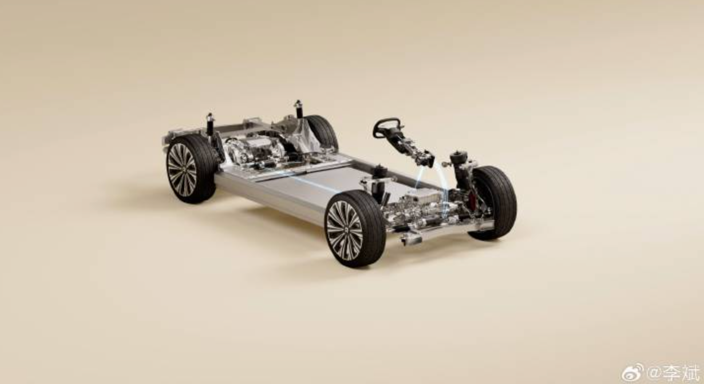

12月11日,蔚来创始人、董事长兼CEO李斌宣布,蔚来作为牵头单位之一参与制定的《GB17675-2025汽车转向系基本要求》国家标准正式发布。而其旗舰车型ET9成为国内首款、全球唯一获得中欧双认证的线控转向量产车型。
线控转向被视为高阶智能驾驶的核心技术之一。与传统机械转向不同,该系统取消了方向盘与车轮之间的物理连接,完全依靠电信号进行控制,从而实现方向盘与车轮的“解耦”。这不仅为车辆的空间布局带来更多可能,也使得转向比可以根据车速动态调节,提升驾驶体验。
图片来源:李斌个人社交平台

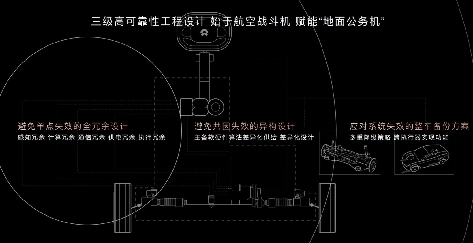

在量产过程中,蔚来与合作伙伴采埃孚共同面对了从技术研发到产业链空白的多重挑战。李斌坦言,由于没有先例可循,“每一步都是摸着石头过河”。与此同时,蔚来积极参与国家标准的制定,推动行业准入与测试体系从“无从参考”走向“有章可循”。
图片来源:李斌个人社交平台
随着ET9的交付,用户已可体验到线控转向带来的操控革新:低速时转向更灵活,单边打满仅需0.66圈;高速时系统自动增强稳定性,并能过滤大部分路面振动。此次技术落地,也被视为蔚来自研芯片、整车操作系统与智能底盘三大技术板块全面贯通的重要标志。
