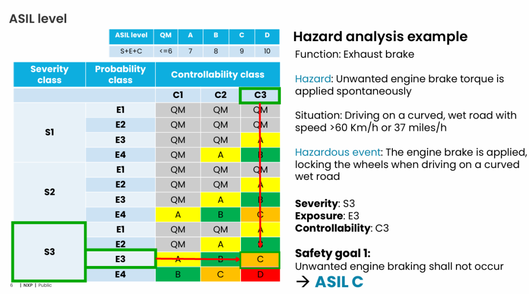

谈及功能安全,其安全等级的确定与系统安全目标紧密相关,需基于具体的系统风险分析来明确。因此,OEM会遵循ISO 26262标准,通过危害分析与风险评估(HARA) 确定ASIL等级。该等级由严重度(Severity)、曝光度(Exposure)、可控度(Controllability) 三个维度进行评估:
  • S(Severity):危害发生对驾驶员或乘客或路人或周边车辆中人员会造成的伤害等级。
  • E(Exposure):运行场景在日常驾驶过程中发生的概率。
  • C(controllability):驾驶员或其他涉险人员控制危害以避免伤害的概率。
通过三个维度综合评分确定汽车安全完整性等级,等级从QM(非安全相关)到A、B、C、D(D级最高)。其中ASIL-D代表最高严格等级,ASIL-A代表最低严格等级,QM(quality management)则意味着只要按照企业流程开发就可以满足ISO 26262要求,无其他特殊要求。
例如排气制动功能,若出现非预期发动机制动导致湿滑弯道车轮锁死,其严重性为S3、暴露概率E3、可控性C3,对应ASIL C等级。

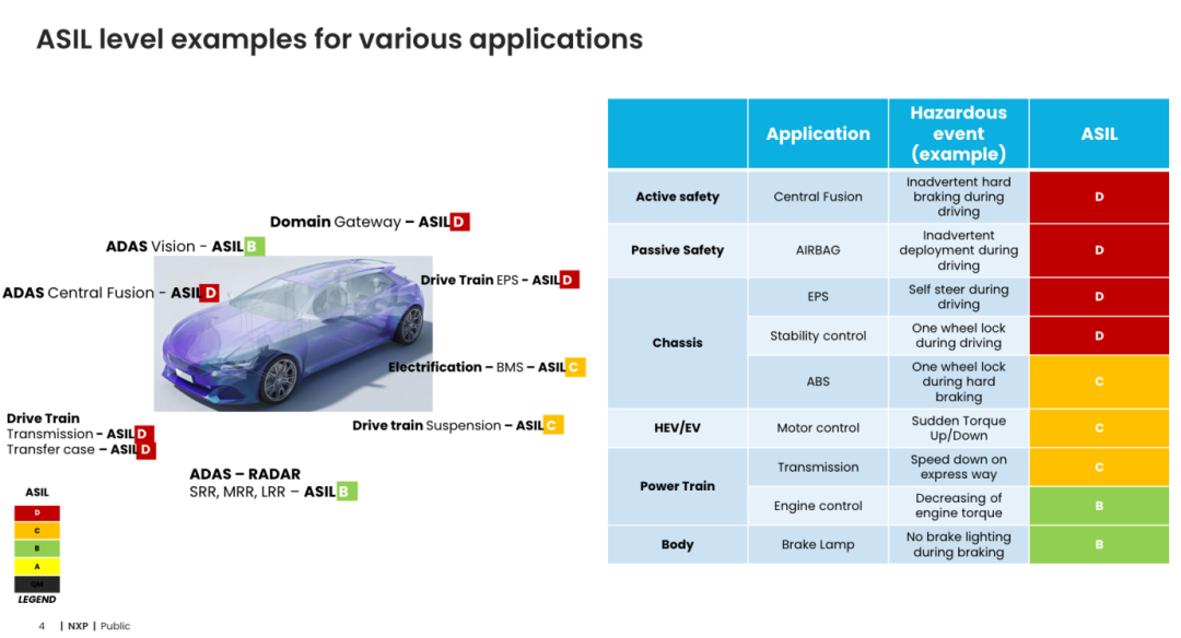

不同汽车系统因危险事件的风险差异,对应不同ASIL等级,具体示例如下表:

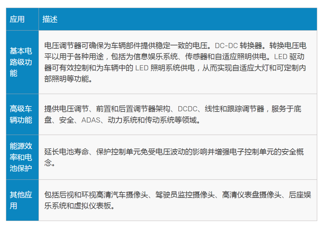

汽车PMIC是与汽车功能安全关联最为紧密的器件之一。汽车PMIC是管理和调节电子系统电源的半导体器件,在汽车中负责管理车辆众多电子元件所需的各类电源和电压,充当“电源枢纽”,确保能源高效分配,同时防止电压尖峰、浪涌等电气异常。
汽车PMIC具备电池管理、电压调节、供电排序等多种功能,能有效完成电池充电、DC-DC 转换、电压调节等任务;集成了监控、排序和功能安全支持等功能,可简化客户设计并节省电路板空间,通过高集成度节省汽车系统空间及成本,增强系统的可靠性和鲁棒性;拥有高效的可配置开关稳压器和线性稳压器,能根据特定应用需求提供核心电压、内存电压和I/O电压。
PMIC本身在汽车上应用很多,包括动力、ADAS、底盘、车载摄像头、娱乐系统、虚拟仪表板等场景。当前区域架构(Zonal)兴起,SoC与MCU变得愈发复杂,系统功能增多、功耗上升,PMIC需持续创新适配技术需求。其主要分为电源管理公司自研及MCU公司配套两类,虽部分汽车芯片价格下降,但在燃油车向电动车过渡中,汽车PMIC整体需求稳定,需应对更高功率、复杂系统集成及自动驾驶的安全可靠性要求。

  • 适配不同ASIL等级:不同汽车应用场景ASIL等级不同,PMIC需适配。例如ADAS中央融合等场景为ASIL-D,PMIC需具备更高诊断覆盖率、更低硬件故障概率;发动机控制等场景为ASIL-B,PMIC满足基础安全监控即可。通过这样的适配,PMIC助力汽车电子系统满足功能安全要求,保障车辆在各种场景下的安全运行。

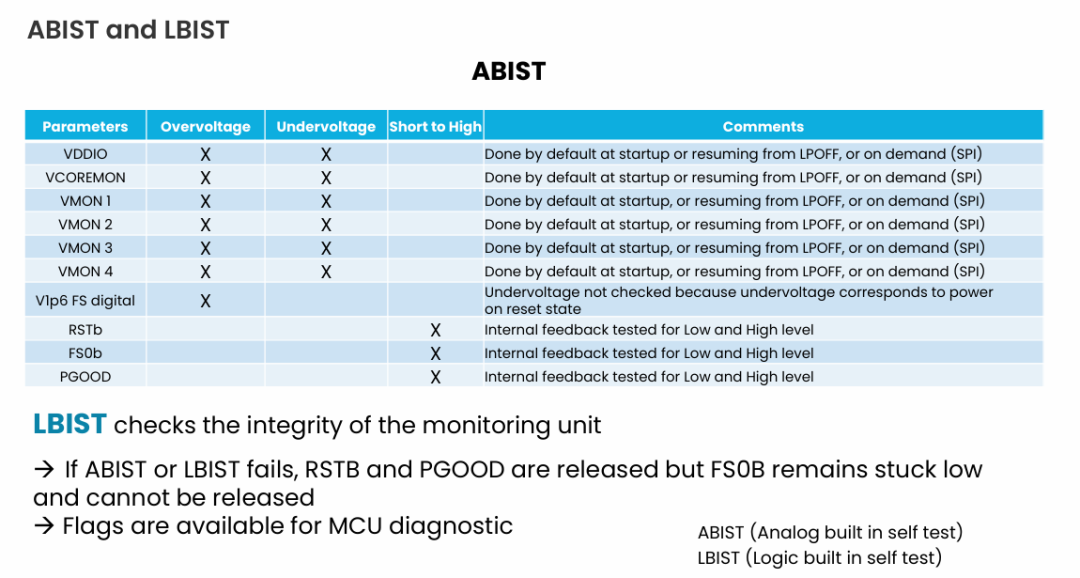

自测机制(ABIST/LBIST):ABIST(模拟内置测试)默认在PMIC启动时、从低功耗模式(LPOFF)唤醒时自动触发,也可通过 SPI接口按需触发;LBIST(逻辑内置测试)检测监控单元的逻辑电路完整性,覆盖组合逻辑与时序逻辑故障。

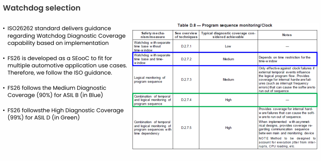

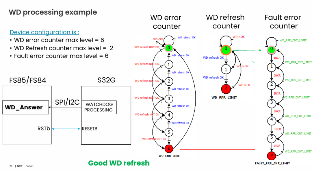

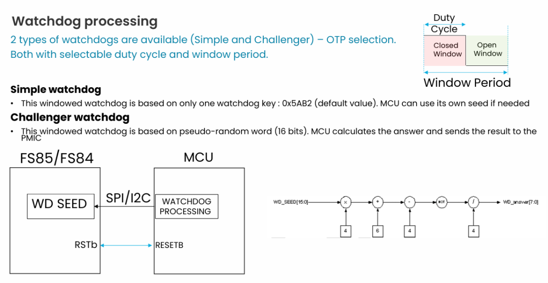

Watchdog监控机制:Watchdog是监控MCU运行状态的核心模块,对于ASIL-B或者ASIL-D不同等级,有着不同的选择。

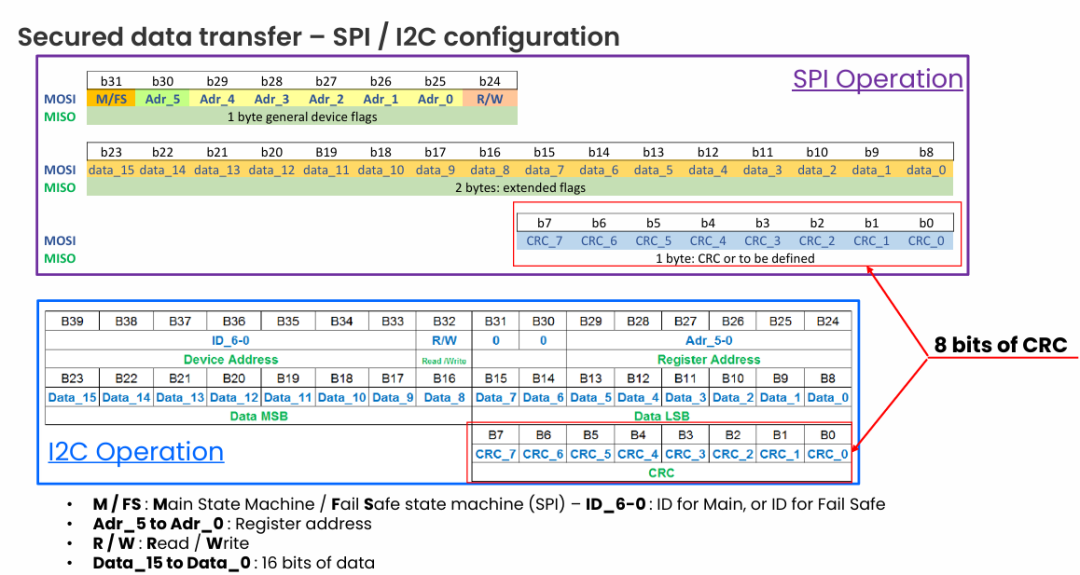

SPI/I2C传输安全:为防止配置数据篡改或传输错误,PMIC采用多重安全机制。

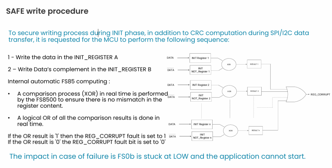

安全写入流程(INIT 阶段):在 PMIC 初始化(INIT)阶段,为防止寄存器配置错误,需执行以下流程:

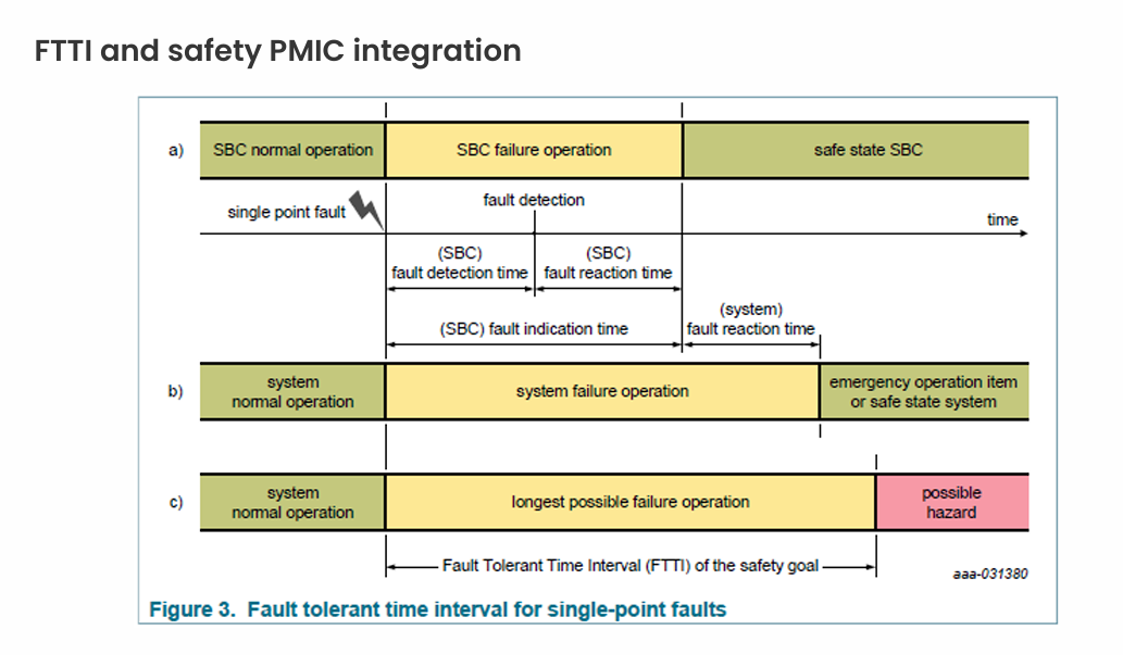

故障容忍时间间隔(FTTI)适配:FTTI 是系统从故障发生到进入安全状态的最长允许时间。

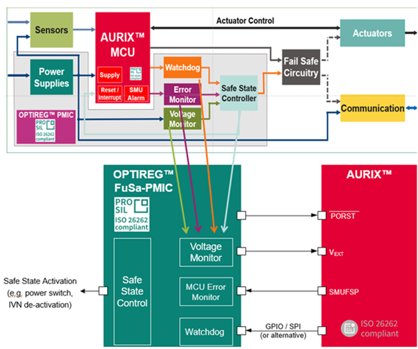

英飞凌给出了其功能安全最佳搭挡:AURIX TC4x 和OPTIREG PMIC TLF4x。AURIX TC4x作为英飞凌的第三代产品AURIX MCu产品,在功能安全特性上又做了进一步的提升。
英飞凌的TLF4x PMIC,则具备了为 AURIX量身定制的安全监控功能,提供 AURIX所需的外部安全措施:供电电压监控、时钟监控(看门狗)、SMU(安全管理单元)告警监控。此外,PMIC还为系统提供独立于MCU的第二条关断路径,与MCU两者搭配,组成最小的功能安全核心单元,支持系统实现ASIL-D的功能安全要求。

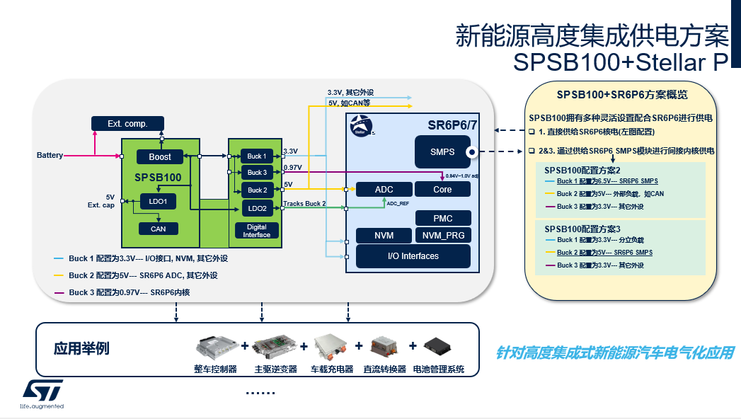

意法半导体(ST)车规PMIC最新推出的SPSB100为代表,是一款匹配高集成度MCU的产品,ST给出的组合是SPSB100+Stellar P。
SPSB100内置三个降压转换器(最大6A 输出)、两个LDO 及高边驱动器,支持3.3V、5V等多电压输出,可灵活设置上电顺序与输出参数,适配Stellar MCU、区域控制单元、车身控制等多平台。通过内部NVM存储配置参数,SPI端口支持控制与诊断,深度睡眠模式静态电流低于40µA,兼具节能与便捷性。具备过流、过热、电压瞬变稳定等多重保护功能,提供 ISO 26262功能安全相关技术文档,出厂默认 SPSB100B(直供MCU核心)与 SPSB100P(驱动MCU内部电源)两种配置,满足不同系统供电需求。

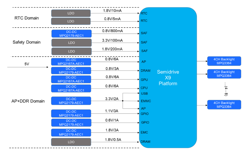

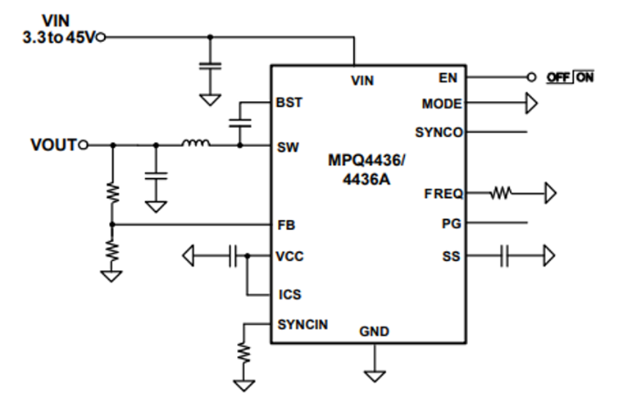

MPS主要通过与车规MCU、SoC厂商联合开发定制化汽车PMIC解决方案。比如此前与芯驰合作的X9H参考板,采用两级供电架构:一级电路采用MPQ4436-AEC1,支持45V宽输入、6A输出,可选展频功能降低EMI;二级电路采用MPQ217x系列与MPQ2167A-AEC1搭配,实现快速瞬态响应、超低噪声输出,适配多屏联动需求。

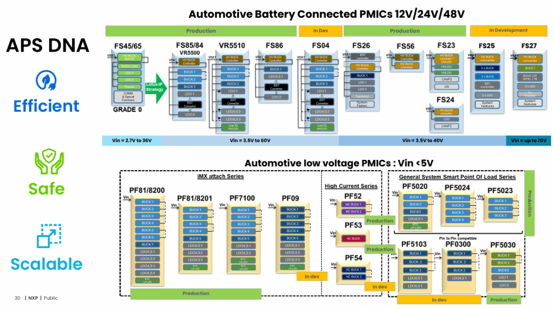

恩智浦(NXP)构建了覆盖高、中、低压场景的汽车PMIC产品矩阵,适配从传统燃油车到高端智能电动车的需求。同时,恩智浦PMIC构建了跨厂商处理器适配生态,在ADAS、动力域、智能座舱等领域支持Ambarella、地平线、英飞凌等品牌处理器提供适配方案。
