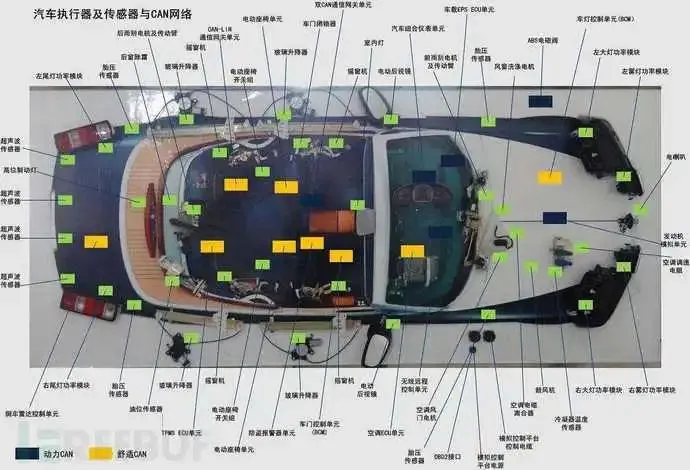

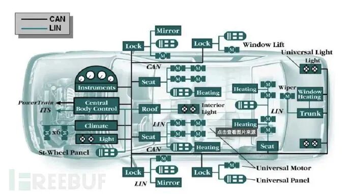

车载总线(Automotive Bus)是指在车辆内部用于不同电子控制单元(ECU)之间进行通信和数据传输的系统。它充当了车辆内部各个电子模块之间的数据传输媒介,使得不同的车辆系统可以相互协作和交换信息。
车载总线允许车辆上的各个控制单元进行实时的数据交换和通信,以实现车辆的各种功能,如引擎控制、制动系统、座椅调节、仪表盘显示等。它提供了一种标准化的接口和通信协议,以确保各个控制单元之间的互操作性和数据的可靠传输。

LIN协议用于车辆中低速数据传输,如门控、照明和仪表板等。LIN本身并没有提供强大的安全性,因此在需要更高安全级别的应用中,可以结合其他安全通信协议使用。
LIN协议的特点包括:
成本效益:由于LIN协议的较低速率和简单性,它在成本上更具有竞争力。它适用于车辆中的简单控制和监测任务。
简单性:LIN协议相对简单,易于实现和部署。它使用主-从架构,其中一个主节点控制多个从节点。
然而,与CAN相比,LIN协议在安全性方面的功能有限。它没有内置的加密和身份验证机制,因此在需要更高安全级别的应用中,可以结合其他安全通信协议使用,如CAN-FD和LIN的安全扩展。
综上所述,CAN和LIN是车辆通信中常见的协议。CAN主要用于高速、实时控制的通信,而LIN主要用于低速、简单控制的通信。为了提高安全性,现代车辆通常采用CAN和LIN的安全扩展协议,以增加安全特性和保护通信免受攻击。

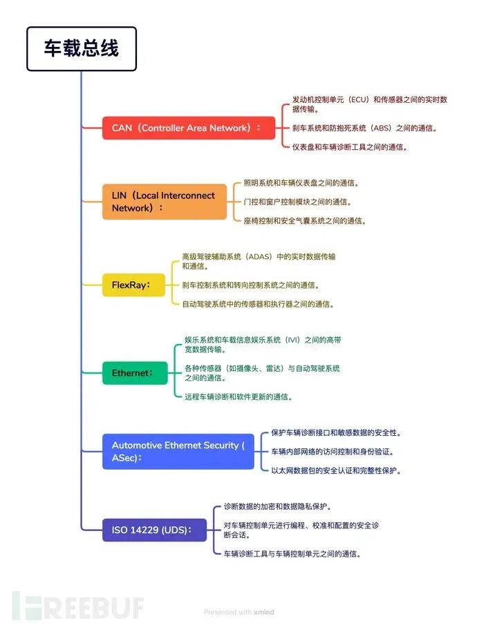

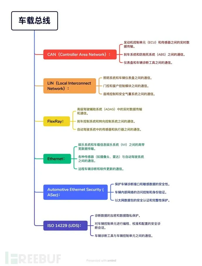

车载总线是指在汽车中用于不同电子设备之间进行通信和数据传输的一种系统。它扮演着汽车电子系统中重要的角色,实现了各个部件之间的互联和协作。以下是关于车载总线学习的一些总结要点:
  1. 车载总线类型:常见的车载总线类型包括CAN总线(Controller Area Network)、LIN总线(Local Interconnect Network)、FlexRay总线、Ethernet等。每种总线具有不同的特点和适用场景。
  2. 功能和应用:车载总线用于连接和传输各种电子设备之间的数据和信号。它可以连接发动机控制单元、刹车系统、仪表盘、娱乐系统等,实现数据共享、信息传递和控制命令传输等功能。
  3. 数据传输:车载总线通过在车辆各个部件之间传递消息和数据来实现通信。这些数据可以是传感器采集的车辆状态信息、控制命令、故障码等。
  4. 性能和带宽:不同的车载总线具有不同的性能和带宽特点。CAN总线适用于实时控制和高可靠性的应用,而Ethernet则提供更高的带宽和灵活性,适用于高速数据传输和连接复杂系统的场景。
  5. 安全性:随着车辆互联和自动化的发展,车载总线的安全性变得尤为重要。恶意攻击者可能通过操纵车载总线来影响车辆功能、窃取敏感信息或进行远程控制。因此,车载总线安全性的保护是车辆设计和开发中的重要考虑因素之一。
  6. 标准和协议:为了确保不同设备之间的兼容性和互操作性,车载总线通常遵循特定的标准和协议。例如,CAN总线遵循ISO 11898标准,FlexRay遵循ISO 17458标准等。
