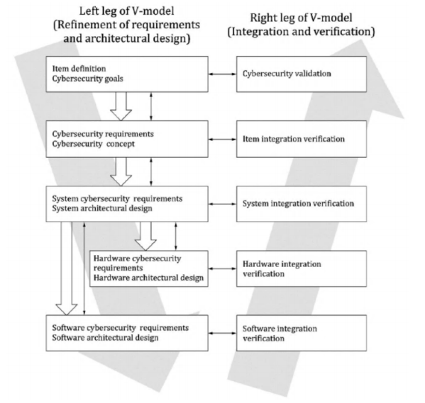

ISO/SAE 21434 标准在开发过程中采用与 ISO 26262 相同的生命周期。在整个生命周期的各个阶段,都必须考虑安全因素。一辆安全的汽车,是在设计阶段实施安全要求的结果。
该标准不会阐述具体的网络安全实践,如应使用的解决方案或技术,也不会推荐加密方法、应对措施等。
图1.网络安全V周期

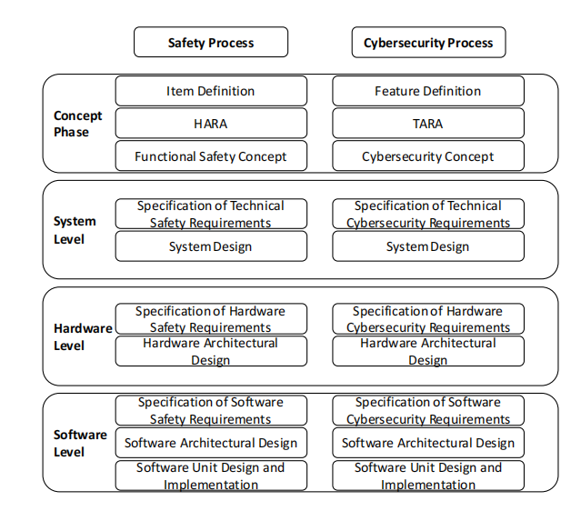

安全流程(ISO 26262)不足以涵盖网络安全流程(ISO/SAE 21434)的特殊性。每个标准都有各自的流程。设计者必须兼顾这两个流程。
以下是两个流程的一些异同点。在描述车辆系统时,ISO 26262 使用 “项(item)” 这个术语,而 ISO/SAE 21434 使用 “特征(feature)”。因此,ISO 26262 和 ISO/SAE 21434 必须应用于同一 ECU。
对关键系统的网络攻击有可能导致系统故障,其产生的影响与安全关键系统中的故障类似。两个标准中 “危害” 的概念相同,均指对人员身体的伤害或健康损害。在安全性方面,危害的来源是危险;在网络安全方面,危害的来源是威胁。HARA 和 TARA 是生命周期中的阶段,也有相似之处,它们都提供了降低潜在危害的通用技术。HARA 是定义安全目标、提供安全措施的基础,而 TARA 用于定义网络安全目标并提供网络安全措施。
在两个标准中,目标都是顶层要求,在生命周期阶段会分解为更细化的要求。当同时应用这两个标准时,所有安全和网络安全的顶层要求将用于创建系统架构。
这两个流程都需要高层次的系统描述,以生成初步的架构期望。在系统层面,技术要求被分配到系统架构中,然后细化为硬件和软件架构设计。两个标准的流程阶段及其横向关系如图 2 所示。
图2.两个标准之间的横向关系

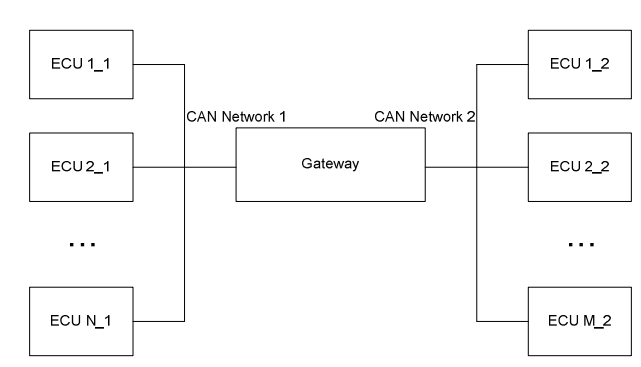

图3.汽车中的典型网络架构

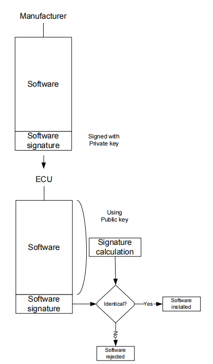

我们必须使用一种机制来检查软件的有效性。例如,新软件进行签名,在安装之前检查其签名。典型的签名基于成对使用的非对称密钥:私钥和公钥。软件使用私钥进行签名,除了负责签名的机构外,私钥不被其他人知晓,签名会随软件一起发送。安装软件的 ECU 使用公钥计算签名,公钥是公开已知的。计算结果必须一致。如果结果不同,说明要安装的软件无效,安装将被中止。

图4.签名验证示例

在汽车领域,CAN 网络应用广泛。当接收器接收到一条消息时,它不知道发送者是谁。实际上,网络中的任何节点都可以发送消息。我们可以想象,原本应该发送消息的 ECU 被断开连接,取而代之的是一个工具发送消息。这使得攻击者能够发送错误消息,而接收者却认为这些消息是正确的。我们还可以想象,一个 ECU 的软件被入侵,攻击者重新编程使其发送包含错误数据的特定消息,这可能会对安全产生影响。在这种情况下,接收者无法检测到接收到的数据是错误的。

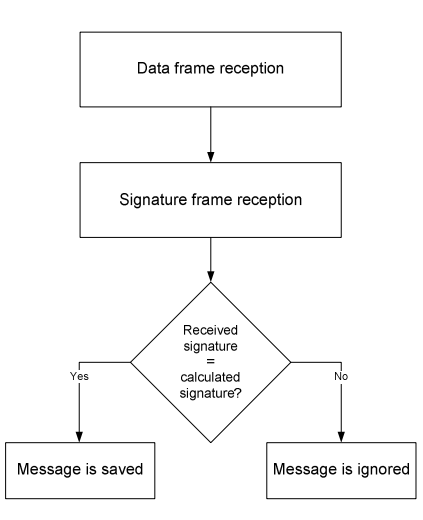

为了防范攻击,我们可以在 CAN 网络中使用更复杂的系统。例如,发送者必须对发送到网络的每条消息进行签名。接收者在处理消息数据之前先检查签名。当然,为了避免重放攻击(攻击者记录两个 ECU 之间的通信并重新发送),每个发送帧的签名必须不同。因此,必须采用一种基于加密密钥的特定算法。

图5.签名帧交换示例
