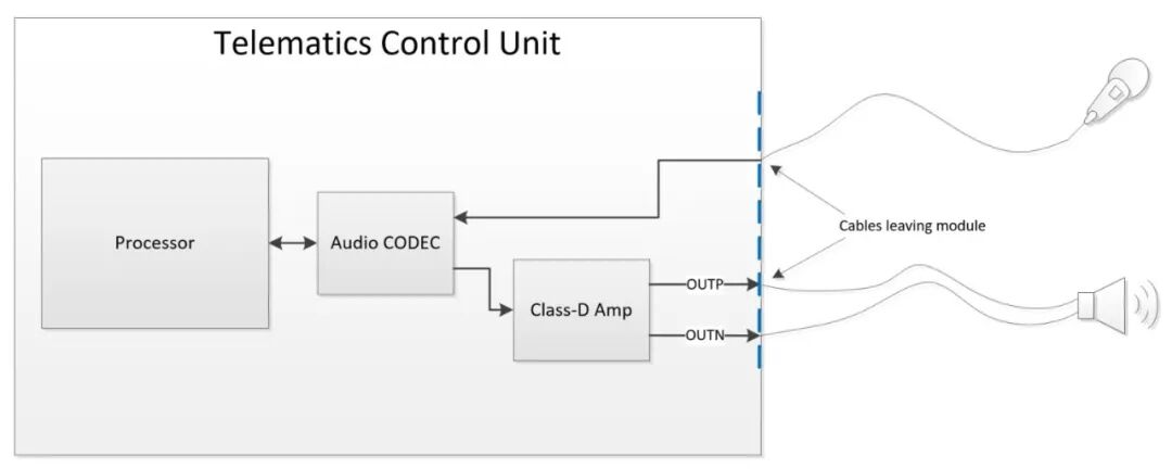

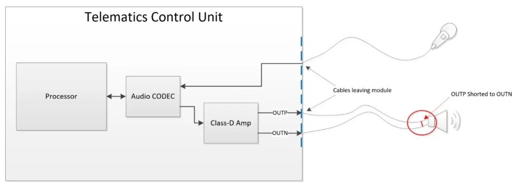

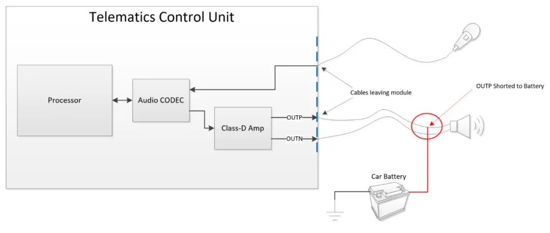

现代车载音频系统的设计人员正在迅速采用诊断功能来监控 D 类放大器集成电路及所连扬声器。关键问题是在路边紧急情况下(例如碰撞或故障)使用的连接到远程通信控制单元 (TCU) 的车载扬声器(图 1)。通过检测扬声器短路或断开连接并通知驾驶员,他们可以在发生灾难性事件之前安排维护。
图 1 具有 D 类音频放大器的 TCU,带有扬声器连接

D 类放大器必须能够诊断四种主要的扬声器故障状况,如下图所示。
图 2 四种扬声器故障状况为:

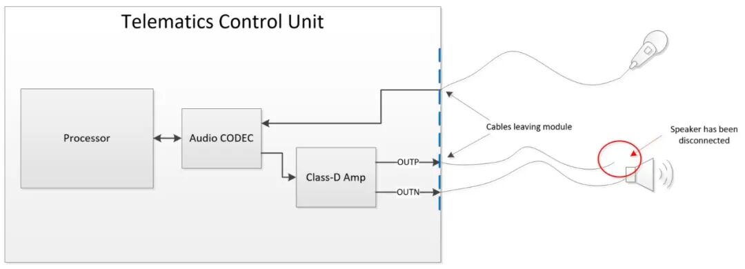

扬声器开路或负载 (a);
正输出对负输出短路 (b);

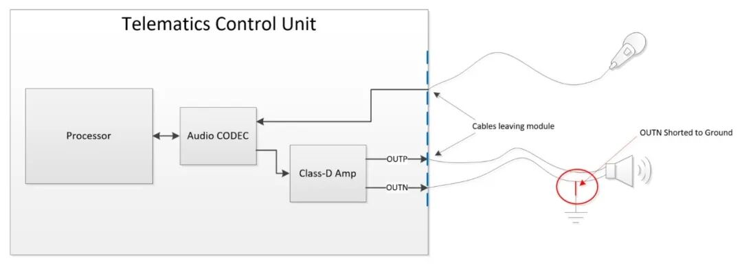

正输出或负输出对地短路 (c);
正输出或负输出对车辆蓄电池短路 (d)。

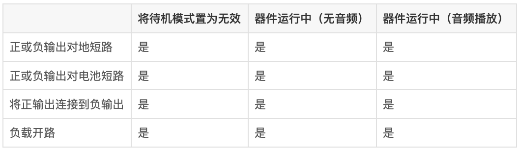

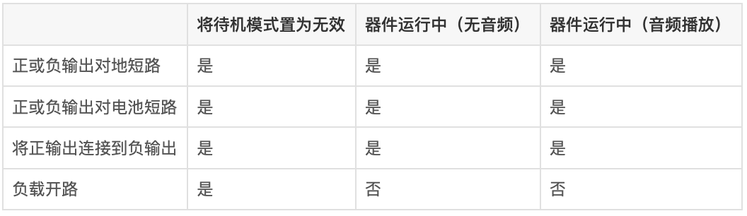

德州仪器 (TI) TAS5431-Q1 D 类放大器可以为汽车扬声器提供高达 8W 的功率,并保护自身和 TCU 模块免受四种故障情况的影响,而且在启动时诊断所有四种故障类型(也称为“待机模式失效”)。启动后,放大器只能在音频播放过程中检测到对地短路的正输出或负输出,对汽车电池短路的正输出或负输出以及对负输出短路的正输出。有关 TAS5431-Q1 如何诊断这些故障状况的更多详细信息,请参见 TAS5431-Q1 数据表的第 7.3.5 节“负载诊断”。
尽管 TAS5431-Q1 能够在启动时诊断这些故障情况,但无法自行实施完整的 RTD 套件。一个显著的缺点是在将待机模式置为无效后,无法检测到正输出对负输出短路或扬声器/负载开路。表 1 总结了 TAS5431-Q1 诊断的标准功能。

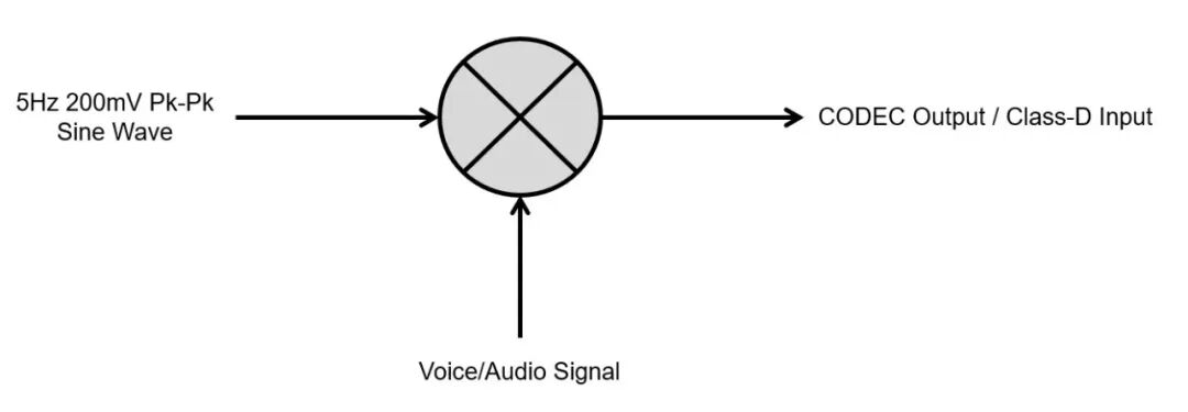

要在没有音频时检测正输出对负输出短路,音频源(编解码器或处理器)必须将基线信号与语音或音频信号混合(图 3)。例如,基线 5Hz 200mV 峰峰值信号远低于音频频率范围(20Hz 至 20kHz),并且具有足够的振幅(200mV 峰峰值)来产生检测正输出对负输出短路所需的激励。
图 3 在 200mV 峰峰值下混合 5Hz 的带外基线信号,可在不存在音频时检测输出短路
向 TAS5431-Q1 的输入施加低频基线信号可确保在正输出对负输出短路时,该器件将达到其过流限值。然后,集成到 TAS5431-Q1 的诊断评估模式将检测正负电压并在寄存器映射中报告故障。只需实现此波形即可改变诊断总结,如表 2 所示。

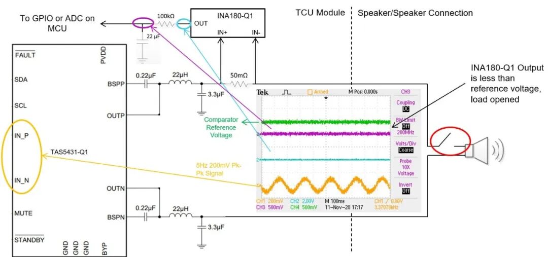

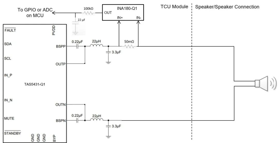

将电流感测电阻器、电流感测放大器和电阻电容器 (RC) 滤波器(图 4)与相同的 5Hz、200mV 峰间基线信号结合使用,使系统能够检测扬声器或开路负载情况。
图 4 使用 TAS5431-Q1 实现一个简单的电流检测放大器电路,可以检测开路

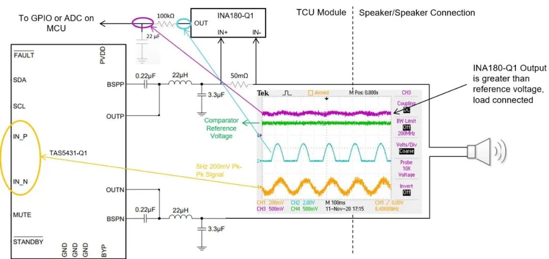

无论是否存在音频,基线信号都会通过 50mΩ 电流检测电阻器产生电流,INA180-Q1 都会将其转换为成比例的电压。尽管基线信号是双极信号(既有正也有负),但 INA180-Q1 的单向性质会自动对输出电压进行整流,并将后置滤波要求大幅降低至简单的 RC 滤波器。RC 滤波器产生的直流输出被驱动到微控制器通用输入/输出或模数转换器 (ADC) 中进行分析(图 5)。在开路负载故障期间,电流将停止流过电流检测电阻,从而强制 INA180-Q1 的输出为 0V。INA180-Q1 输出超过预定阈值会触发警报以断开扬声器连接(图 6)。
图 5 在正常运行期间
INA180-Q1 将基线信号整流为可测量的直流电压
图 6 在开路故障情况下,INA180-Q1 测量为零电流
可通过连接的比较器或 ADC 轻松检测到零电流

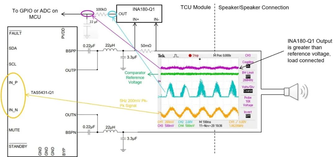

在基线信号上叠加音频的电路的最终验证(图 7)将产生正常运行期间的预期结果。INA180-Q1 将通过 50mΩ 电阻器传输的负载电流转换成半波整流电压。后滤波结果为 1V 直流电压,大于预选阈值。所有设计都必须根据预期的负载特性进行调优,并且 INA180-Q1 提供多个额外的增益选项。INA180-Q1 还具有较大的共模输入电压范围 (26V),可确保在电池短路故障期间不会造成损坏,通常在线路上产生高达 16V 的电压。
图 7 开路负载诊断,无故障状态,音频混合到输入中

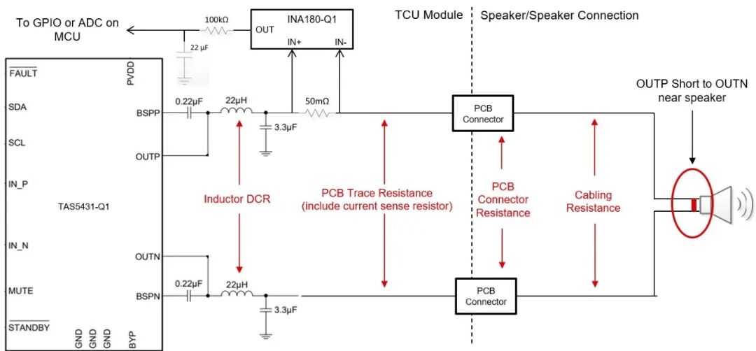

第二个考虑因素是:根据负载的总阻抗,D 类放大器可能难以检测正负输出短路情况。每个 D 类放大器都有一个阻抗阈值,在该阈值下,它将检测正输出和负输出的短接(短接的扬声器)。在给定的设计中,正负输出之间可能存在很大的阻抗、尤其是当扬声器附近发生短路时,该短路可能超过 D 类放大器的检测阈值。在车辆系统中,从 TCU 模块到扬声器(然后再回到 TCU 模块)的布线最长可达 10 至 12 米。图 8 显示了需要考虑的全部不同阻抗。
图 8 当正输出对负输出短路时,在扬声器附近出现时,需要考虑正输出和负输出之间的阻抗
接下来,我们将回顾一个有关如何考虑系统中的各种阻抗并将它们与 TAS5431-Q1 检测阈值进行比较的示例分析。
我们可以先假设使用 12 米的 22AWG 外部布线(0.053Ω/米)总电阻 636mΩ,如公式 1 所示:
标准汽车连接器(如 Molex 34826-8160)为每个连接器指定了大约 20mΩ,这两个连接器总共指定了 40mΩ。
对于电感器,找到汽车级低直流电阻 (DCR) 电感器(例如 Cyntec 的 VAMV1009AA-220MM2)非常重要。每个线圈 22µH 电感器的最大值 56mΩ 乘以 2,总计 112mΩ。
最后,为电流检测电阻器添加 50mΩ 总共会得到正负输出之间的大约 838mΩ 电阻,不包括布线电阻。
根据 TAS5431-Q1 数据表,短路检测阈值规格为 900mΩ。因此,为了确保器件识别到正负输出之间的短路,两者之间的电阻必须小于 900mΩ。根据计算得出的总电阻 838mΩ,在 TAS5431-Q1 之前可能容易出现输出间短路的情况,大约存在 62mΩ 的布线阻抗。
要满足 900mΩ 规范要求,需要仔细进行印刷电路板设计和布线。您还可以微调设计的其他方面,例如使用“LC 滤波器设计”应用报告选择具有较低 DCR 的替代电感器,或最大限度地减小电流检测电阻值并选择具有较大增益设置的 INA180-Q1。
