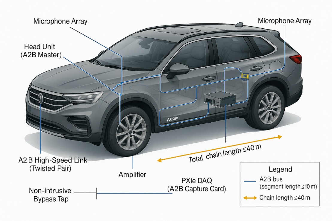

随着座舱语音交互、主动降噪(ANC)与分区音响的应用深化,A²B(Automotive Audio Bus)在整车中承担了更多时序敏感、通道众多的音频传输任务。A²B以单对非屏蔽双绞线实现音频与控制的同步传输,具备约50 Mbps的带宽与确定性、微秒级的逐跳时延,且各节点时钟保持相位对齐,这使其非常适合多麦阵与分区播放等场景,但也对链路稳定性和时序一致性提出更严苛要求。真实车辆中,电源波动、EMC耦合与线束布局可能引发帧错误、链路重建或抖动累积,单靠静态台架往往难以捕获并复现。为此,我们基于模块化数据采集平台,提供专注于A²B链路的无损接入、长时记录与在线监听方案,通过协议事件与音频载荷的同步采集,建立“发现—定位—复核—优化”的闭环。
图 1车载A²B系统示意图

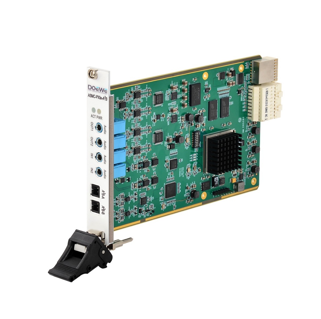

A²B采集卡:
ASMC-PXIe-A²B 采用 32-bit ΔΣ ADC/DAC,采样率覆盖 48/96/192/384/768 kHz,兼顾语音到高带宽场景;在 48 kHz 下实现 >110 dB SNR、THD+N < –110 dB。板上集成 A²B 收发器(AD2428),支持最多 11 个节点(1 主 + 10 从)与 32 路上行/32 路下行通道,并支持最长约 40 m 的总线长度,适配整车菊花链拓扑。卡件提供 2 Vrms 模拟 I/O、3.5 mm TRS 兼容单端/差分输入,同时内置 IEPE 恒流源并支持 TEDS 标识,便于与传感器/治具协同。面向研发联调与兼容性验证,既可做总线波形采集,也支持节点级测试与信号注入,快速定位链路与音频一致性问题。

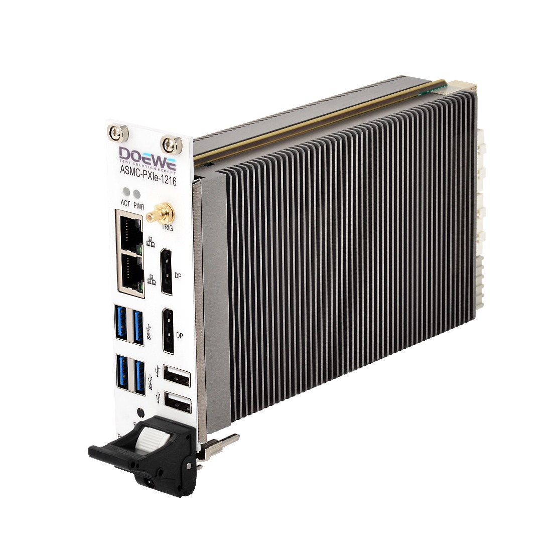

控制器:
ASMC-PXIe-1216 采用 Intel® Core™ i7-6820EQ(2.8 GHz,四核八线程),3U 双槽结构,提供 16 GB 内存(可扩展)、512 GB SSD、2×千兆以太网、4×USB3.0/2×USB2.0 与 DisplayPort(最高 3840×2160@60 Hz)。控制器内置 PCIe 交换与智能带宽分配,可依据机箱 LINK 状态在 2 路(1×x8 + 1×x16)/4 路(4×x4)模式间自适应切换;支持 P2P 直连,降低数据回环延迟与 CPU 负载,并提供功耗与温度实时监测以保障长时稳定运行。SMB 触发/背板触发与最高对内 16 GB/s、对外 24 GB/s 的总线带宽,为高速采集与回放提供余量。

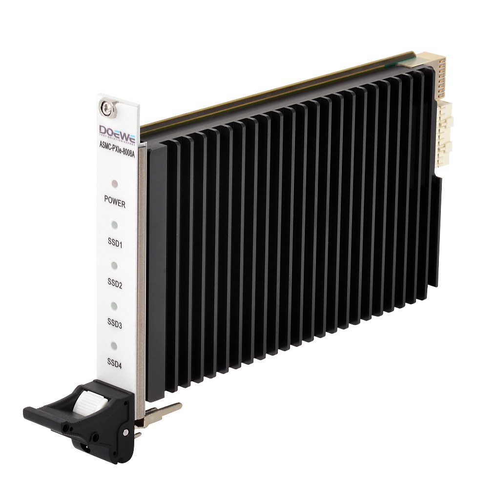

存储卡:
ASMC-PXIe-8016 为 3U 单槽固态存储模块,容量最高 16 TB,PCIe x8 接口,典型连续读/写可达 6.67/6.53 GB/s,满足长时高带宽记录与零丢帧留存需求。卡上集成槽位识别,便于多卡部署时的定位与数据管理;支持能量(功耗)监测,用于运行状态与可靠性评估;B 系列新增 P2P 直通传输,在同一交换芯片下实现模块间低时延数据互联。配合控制器的带宽与触发体系,可构建从采集到留存的高可靠数据链路。
