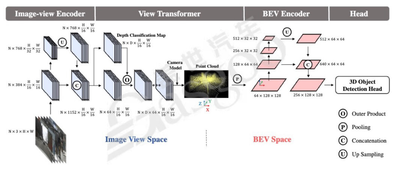

3D检测方法:在3D检测任务方面,BEVDet是具有代表性的方法之一,它基于LSS(Lift, Splat, Shoot)技术,先将图像空间通过LSS转换到BEV空间,再进行heatmap加NMS预测,后续部分采用传统CNN时代的方法。此外,还有如DETR3D和PETR等方法,它们基于Transformer架构,通过不同的方式进行3D检测。

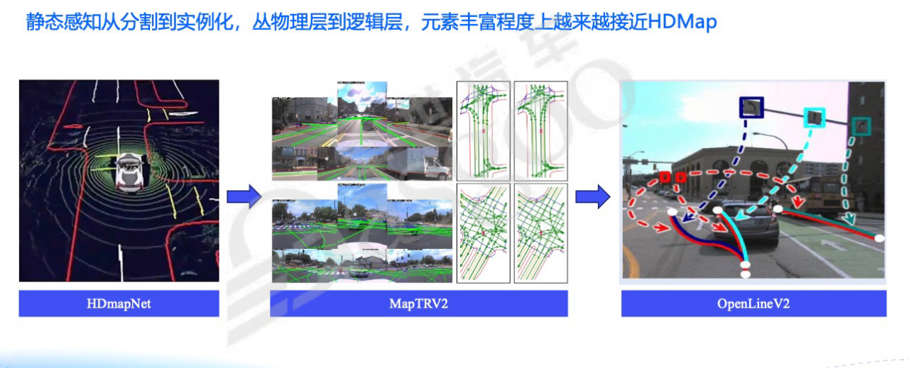

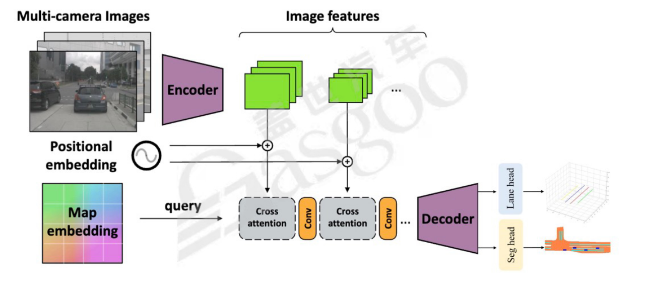

静态感知发展:BEV静态感知主要处理路面信息,如车道线、锥桶等。早期,静态感知多以分割结果输出,后续需进行实例化和矢量化等复杂后处理操作,以满足下游定位和建图等任务的需求。随着技术发展,出现了直接通过Transformer方式输出矢量化结果的方法,如MapTR,其通过对射线进行embedding并与图像像素结合,利用地图信息做attention来获取结果 。
当前,静态感知的发展趋势是从分割向实例化、从物理层向逻辑层拓展,旨在让网络学习不同元素之间的拓扑关系,从而实现更强大的感知能力。这一发展趋势使得地图存储的信息逐渐减少,体现了轻地图的底层逻辑,即感知能力的增强可降低对地图记忆信息的依赖。

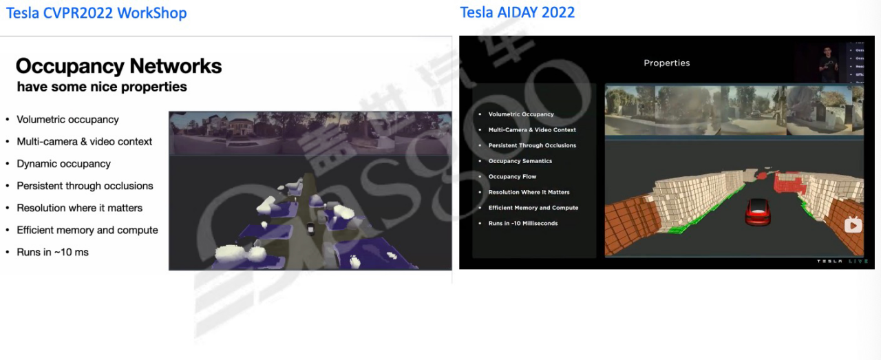

OCC网络原理与应用:OCC(Occupancy Network)网络由特斯拉于2022年年初提出,其概念源于机器人场景。该网络将3D空间离散化为小cell,通过预测每个cell的占据概率(1表示被占据,0表示可通行)来实现对3D空间的建模。特斯拉采用视觉方法实现OCC,这在技术上具有很大挑战性,因为真值获取难度较大。OCC网络的优势在于能够处理遮挡问题,对动态和静态物体均能有效检测,且在分辨率关键区域可进行精细化处理。然而,其面临分辨率提升导致存储成本大幅增加的问题,特斯拉采用先预测稀疏结果,再按需精细化的策略来应对 。

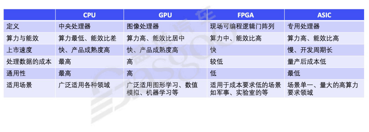

硬件芯片的选择与特点:在自动驾驶模型部署中,常用的计算芯片包括CPU、GPU、FPGA和ASIC(如NPU)。GPU以英伟达产品为主,具有算力高、产品成熟度高的特点,适用于图形学习、数值模拟和机器学习等领域;FPGA由于成本较高,在量产中应用较少;ASIC是针对特定算法进行加速的芯片,具有高算力和高能效比,但开发周期长,且由于自动驾驶模型的不断变化,其算法预判难度较大 。

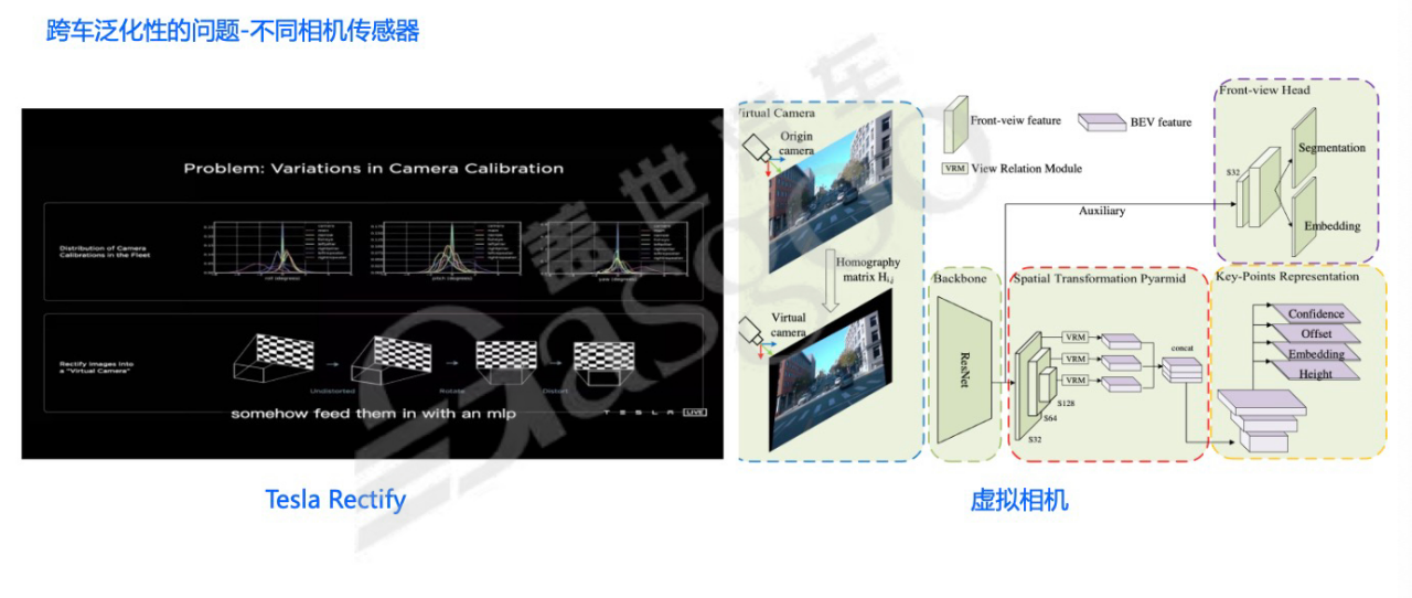

跨车传感器差异的应对:不同车辆的传感器安装位置和角度存在差异,这会对模型性能产生较大影响。特斯拉采用rectify方案,通过标定相机真实尺寸,利用旋转将相机朝向统一到虚拟平面上,使数据分布更加一致,便于网络模型学习。这种方法属于前处理技巧,能有效解决相机角度偏差带来的问题 。

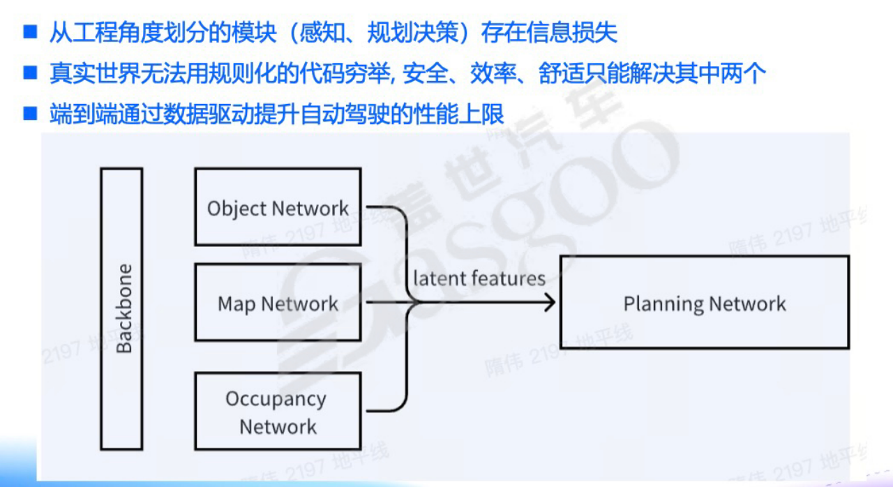

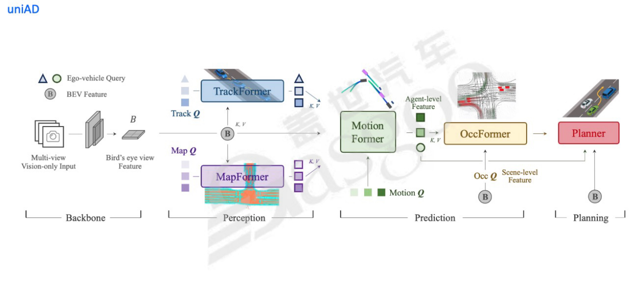

面向planning的网络改进:传统的感知决策规划在工程划分上存在信息不匹配问题,难以满足真实世界复杂场景的需求,且无法兼顾规控的安全、效率和舒适性。端到端网络通过数据驱动的方式提升自动驾驶性能上限,将动态、静态物体等信息从object级别转换为feature级别传递给planning,使梯度能够回传,以优化规划效果。例如,地平线提出的UniAD工作,将多个模块通过Transformer串联起来,但在量产部署时面临模型过重的问题 。
