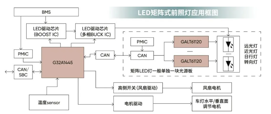

方案一:基于极海G32A1445 LED矩阵式前照灯主控方案
方案以极海全新汽车通用MCU G32A1445为主控,使用内部模拟EEPROM记录汽车前照灯LED数据。为最大限度提高驾驶舒适性与安全性,该方案搭载极海首款汽车前灯LED矩阵控制芯片GALT61120为整个系统提供像素级LED独立控制,支持近光、远光、图画显示等功能切换和亮度调整控制,实现全动态自适应照明。
G32A1445 LED矩阵式前照灯应用方案实现框图
方案优势
  ● 主控采用G32A1445全新汽车通用MCU
  ● 集成丰富外设接口,满足汽车大灯系统与各种外围器件的连接与应用场景,实现通信与控制应用功能
  ● 集成SPI控制恒流输出
  ● 符合2.0A/2.0B(主动)规范,通信速率高达1Mbit/s,满足与汽车CAN总线系统进行交互通信,实现车身控制、仪表通信、监控以及标定等操作要求
  ● 集成USART/CAN控制LED灯珠闪烁模式
  ● 支持单颗及多串灯珠的多种像素级操作方式
G32A1445关键优势
  ● 基于Arm® Cortex®-M4F内核,112MHz工作主频
  ● 通过AEC-Q100 Grade 1车规可靠性认证
  ● 符合ISO 26262 ASIL-B功能安全标准
  ● Flash 512KB, SRAM 64KB,4KB CFGRAM可用于SRAM或EEPROM,Flash/SRAM带ECC
  ● 模拟外设: 12-bit ADCx2,COMP×1,PDU×2
  ● 通信外设: LPI2Cx1,LPUARTx3,LPSPIx3,CANx3(均支持CAN-FD)
  ● 安全保障: CSEc加密服务引擎、系统内存保护单元MPU、支持Secure Boot安全启动、内置CRC/WDT/EWDT模块
  ● 调试接口: SWJ-DP、DWT、ITM、TPIU、FPB
  ● -40℃~125℃宽温幅覆盖,满足汽车复杂工作环境,保障系统稳定运行

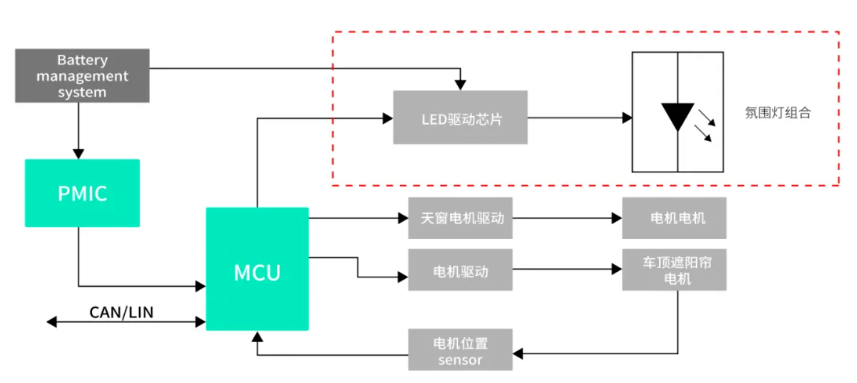

方案二:基于极海APM32F103RCT7 LED车灯主控方案
该方案基于APM32F103RCT7车规级MCU的汽车车灯方案,以提高转换效率和降低系统成本为主要设计目的,该方案支持CAN与硬线控制,可编程配置,安全灵活,可帮助工程师便捷快速地设计多功能与高性能兼备的LED驱动器。
方案优势
  ● 基于Arm® Cortex®-M3内核,工作主频96MHz;
  ● 增强型存储空间256KB Flash、64KB SRAM,支持开发更多功能应用;
  ● 工作温度-40℃~105℃,满足车灯工作环境温度要求,保障系统稳定运行;
  ● 12-bit高精度ADC,可准确采集电压、电流、温度等模拟信号,在闭环控制中,智能反馈输出;
  ● 集成丰富的外设接口, U(S)ART*5、I2C*2、I2S*2、SPI*3,SDIO*1,满足MCU与LED driver、电机驱动的通信与控制应用功能;
  ● 支持双CAN接口,符合2.0A/2.0B(主动)规范,通信速率高达1Mbit/s,满足与汽车CAN总线系统进行交互通信,实现车灯控制、车身控制、仪表通信、监控以及标定等操作需求;
  ● 已通过AEC-Q100车规认证,符合汽车电子高性能标准要求。
