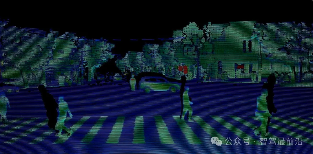

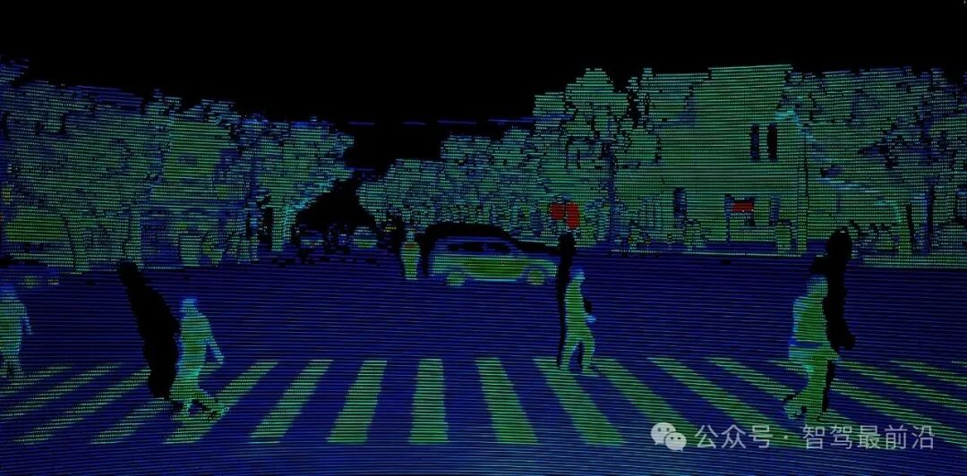

在聊应该以哪个为准前,需要先了解激光雷达和摄像头在感知方式上的根本差异。激光雷达通过激光脉冲测量与周围物体之间的距离,能够直接获得高精度的三维点云数据,对物体的空间位置和形状进行准确建模;而摄像头则是以可见光为媒介,根据捕捉到的图像信息,通过图像处理和神经网络算法来识别物体类别、车道线、交通标志等。简而言之,激光雷达擅长“量化”空间结构,摄像头擅长“识别”外观特征。
