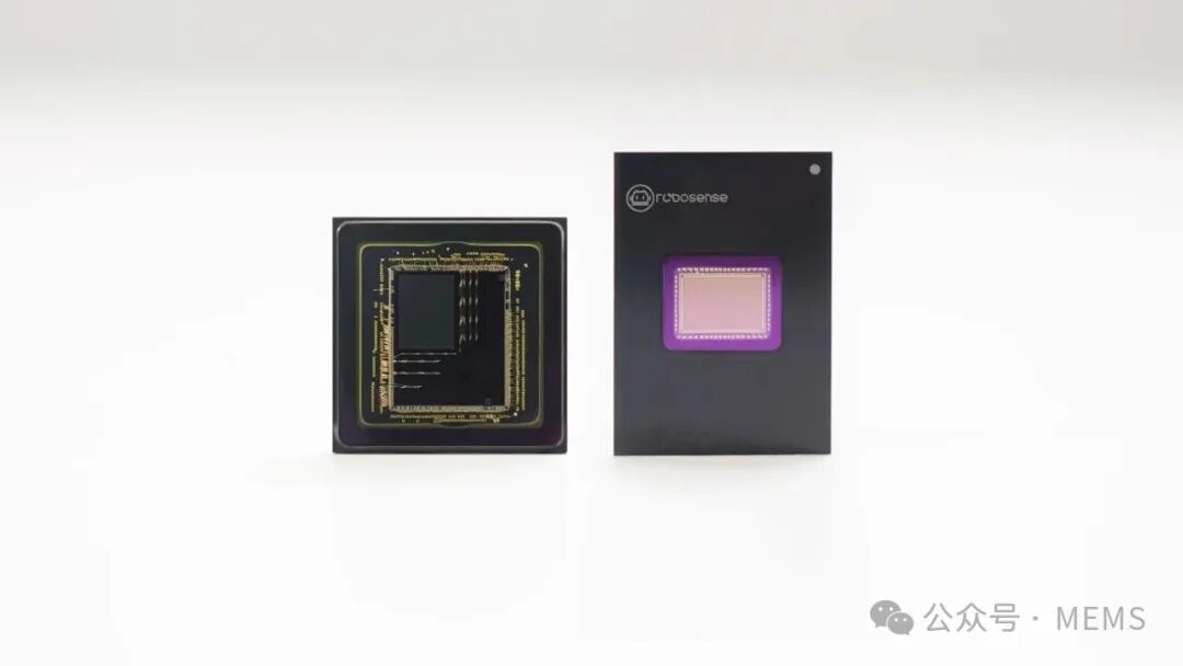

本次速腾聚创自研的SPAD-SoC芯片、二维可寻址2D VCSEL芯片通过车规级认证,不仅标志着速腾聚创研发的新一代激光雷达芯片技术成熟,也标志着数字激光雷达核心芯片在全球范围内第一次完成车规认证的突破。

速腾聚创SPAD-SoC是全球首款将SPAD接收面阵与数据处理SoC一体化集成,满足AEC-Q认证且实现量产应用的芯片。
性能表现上,该芯片搭载超级 WAVE Engine,配备四核APU及双核MPU,可将有效目标识别率提升 99%,配合 440 亿次 / 秒的高采样率,确保信号采集更完整,有效防止漏检;其内置 384-Core 信号处理核,高效并行处理信号,同时具备 0.25cm 回波输出分辨率,超行业 3 倍水平。在信号处理方面,其动态响应范围广,可有效探测低反物体,还能抗雨雾、灰尘等环境污染,实现复杂场景物体精细区分检测,突破近距离盲区限制。在封装工艺上,速腾聚创全球首次将SPAD与SoC通过3D堆叠集成于一颗芯片,并采用铜-铜键合工艺,赋予每颗 SPAD 独立处理电路,实现信号的无损高效传输,高集成度的优势还将激光雷达系统体积缩小 50% 以上。
速腾聚创2D VCSEL芯片是全球唯一已量产的二维可寻址VCSEL发射芯片。
该芯片采用二维可寻址面阵扫描技术,成功抑制高反膨胀,解决单光子串扰的世界级行业难题,同时该2D VCSEL芯片支持灵活矩阵分区扫描,进一步推动激光发射效率大幅提升,能量利用率最高可达70%,同步降低功耗,对散热更友好。集成技术方面,速腾聚创2D-VCSEL芯片高度集成化,通过双芯SiP合封设计,使VCSEL激光面阵与驱动单元合二为一,使得PCB占用空间大幅减小70%,同时系统寄生参数大幅降低,芯片可直接在基板上互联,有利于提升发射电路的性能,激光脉冲宽度从分立时的5纳秒稳定控制在2纳秒以内,测距精度亦大幅提升。
