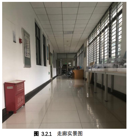

在室内走廊中,我们摆放了一排桌子、一个消防灭火器,两侧分别为墙壁和 窗户,具体场景如下图 3.2.1 所示。

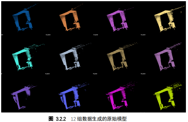

每采集 200 帧作为一组数据,存入 pcd 文件,得到每组数据生成的原始图像如图 3.2.2 所示,图像右侧为摆放桌子一侧,可看到明显桌面和桌脚的细节,左侧较低侧为摆放的消防灭火器。

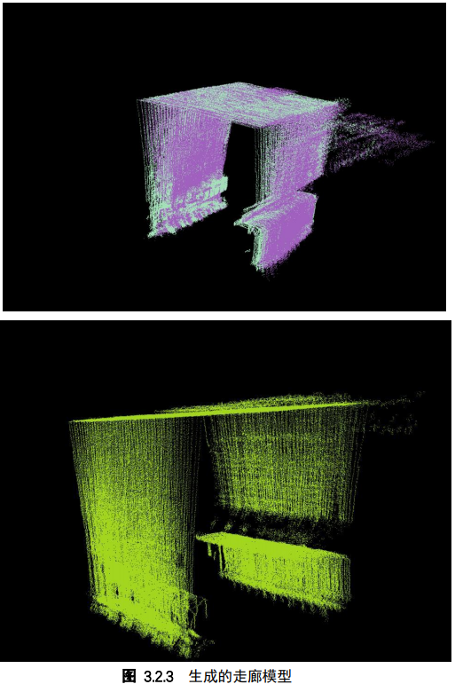

每相邻两组点云进行 icp 配准,得到完整的小车驶过走廊的三维模型如图 3.2.3 所示。
图片右侧离散的小点云为走廊中的窗户投射到室外返回的激光,若走廊两侧都为墙面,则可返回得到完整的三维模型。

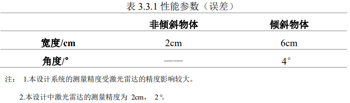

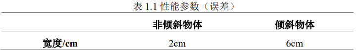

激光雷达点云采集时距离越远分辨率越低,在有效探测距离内对物体的宽度和深度的测量误差取决于设备的稳定性(这里指激光雷达的抖动程度)。宽度测量误差在 2cm 内,倾斜物体的测量误差为 6cm,倾斜角度的误差为 4°。由于测量时小车自身会有轻微抖动,所以结果有一定的误差。
