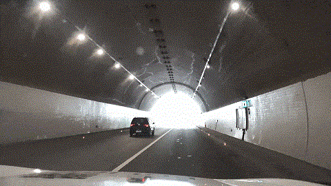

然而,这种物理结构存在一个天然的限制,即“满阱容量”(Full Well Capacity,FWC)。当光线极其强烈时,像素桶中的电荷会迅速填满并溢出,导致图像出现大面积的过曝和细节丢失。在自动驾驶的场景中,有一个场景可以很好地体现这一特征,那就是车辆从黑暗的隧道驶向阳光刺眼的出口时,摄像头会经历短暂的“失明”,无法识别前方的路况或障碍物。

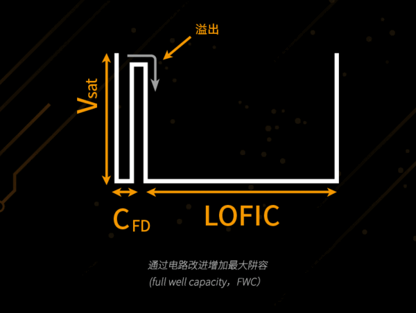

LOFIC技术,其实是对图像传感器像素结构进行了一次重组。它的全称是“横向溢出积分电容”,顾名思义,就是在每个像素的光电二极管(PD)旁边,额外增加了一个用来承接“溢出电荷”的高密度电容。
如果把传统的像素桶比作一个容易装满的水箱,那么LOFIC技术就是在主水箱的侧面开了一个溢流口,并连接了一个容量大得多的备用蓄水桶。当外界光线变强、主水箱的电荷快要满溢时,多出来的电子会通过一个受控的晶体管开关,流进这个侧向的积分电容中,而不会导致信号丢失白或信号饱和。
LOFIC技术示意图,图片源自:网络
从电路层面上看,这种设计允许传感器在单次曝光的过程中,同时利用两种不同的模式来采集光信号。在光线较暗的区域,传感器关闭溢流开关,利用高转换增益(HCG)模式捕捉极其微弱的光信号,确保暗部图像纯净、噪声降低。而在光线极强的区域,传感器开启溢流路径,让电容介入工作,进入低转换增益(LCG)模式,从而大幅度扩充像素能够容纳的电子总数。这种“单次曝光、双路并行”的处理逻辑,使得单个像素的满阱容量(FWC)可以从传统的3万个电子,跃升至27万个甚至更多。
这种物理电荷收集方式带来的最直接好处就是,传感器在极强光下不再需要缩短曝光时间。既然有了“副蓄水池”来承载溢出的电子,完全可以延长快门时间,让摄像头在每一帧中都能捕捉到一个完整的LED闪烁周期。这意味着,LOFIC从物理层面上完美解决了LED频闪的问题(LFM),让交通信号灯在视频流中始终保持稳定的常亮状态。
