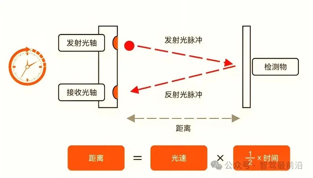

ToF是一种基于时间测量的方法。它发射一束短暂的激光脉冲,然后精确计算这束光从发出到返回的时间,就可以探测障碍物的距离和位置。由于光速是已知的,根据时间差就能直接算出距离。这就像在山谷里大喊一声,通过听到回声的时间来判断山壁有多远,只不过这里用的是光而不是声音。

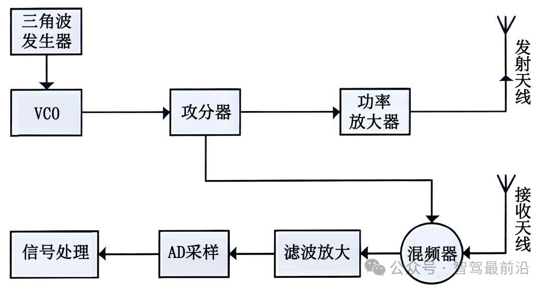

FMCW雷达的系统框图,图片源自:网络
此外,基于频率调制的特性,FMCW在接收端可通过与本地参考信号进行混频,实现对微弱回波信号的放大与提取。这种处理方式提升了系统对远距离、低反射率物体的探测灵敏度。FMCW的信号处理方法本身还具有一定的抗干扰潜力,在应对强光或其他光源干扰时会表现得更稳定。
当然,与成熟的ToF方案相比,FMCW并不是那么容易落地。其系统构成更为复杂,需要高度线性的频率调制、精密的本地振荡器以及复杂的模拟与数字信号处理链路。想要将其应用到车端,这些组件不仅需满足车规级可靠性与稳定性要求,还要在大规模量产中保持一致性,实现难度和成本显著高于ToF。
FMCW对信号处理的要求也更高。为准确提取距离与速度信息,系统需运行更复杂的算法,并依赖高速模数转换器与高性能处理单元,这不仅增加了硬件成本,也对功耗和散热提出了更高要求。在车载资源受限且可靠性要求严苛的环境中,这些因素都影响着技术的实用化进程。
