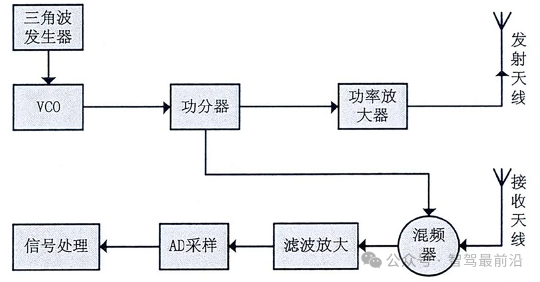

与之相对,调频连续波激光雷达则进入了波动的相位与频率领域。它不再是发射孤立的脉冲,而是持续发射一束频率随时间线性变化的连续光波,这种波形被称为啁啾信号。
当这束连续光遇到目标并返回时,由于传播过程中产生的时间延迟,回波信号的频率会与当前正在发射的激光频率产生一个差值,这种频率差与目标距离成正比。
这种测量方式的核心技术在于相干探测,即在接收端将反射回来的微弱光信号与本地的一束参考光进行叠加混合。这种混合过程会在探测器上产生“拍频”现象,即将极高频率的光波干涉转化为较低频率的电信号,方便后端电路处理。
相干探测赋予了系统极高的动态范围,因为本地参考光起到了光学放大的作用,使得雷达能够探测到功率极低的回波。这种机制让调频连续波激光雷达在仅使用毫瓦量级功率的情况下,就能实现数百米的远距离探测,远低于脉冲式雷达动辄数百瓦的峰值功率需求。
调频连续波示意图,图片源自:网络
除了距离,速度是调频连续波激光雷达的另一个关键维度提升。由于发射的是连续波,系统可以利用光的多普勒效应。当目标物体相对于雷达运动时,反射光的频率会发生偏移。通过分析啁啾信号在上升沿和下降沿产生的两个拍频信号,算法就可以同时解析出距离和物体的瞬时径向速度。
