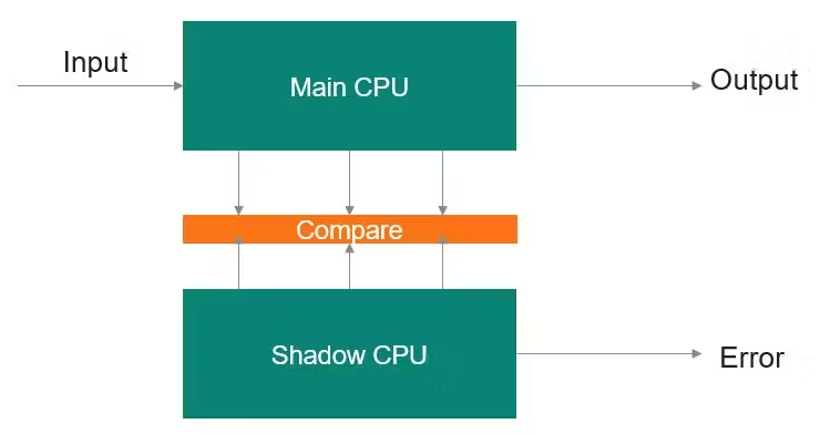

锁步架构是一种微控制器 / 处理器设计方法,两个或多个冗余内核会同时执行完全相同的指令。这种同步执行机制使系统能够通过比对冗余内核的输出来检测并纠正错误。一旦检测到结果不一致,即表明其中一个内核出现故障,系统将启动纠错措施,确保继续正常运行。
锁步架构在安全性与可靠性要求严苛的应用中至关重要。即使其中一个内核因瞬时故障或硬件失效而运行异常、输出错误结果,另一个内核仍可提供正确信号,从而为系统提供额外的容错能力。这也使锁步架构成为高功能安全等级系统的首选方案。
锁步架构的核心优势在于,能够在不影响系统性能的前提下实现实时错误检测。与传统需要额外校验周期的错误检测方法不同,锁步架构可在主运算的同时完成故障校验。这种并行执行方式,在保证系统高稳定性、高可靠性的同时,维持了高性能运行。

锁步架构能够显著提升汽车电子等安全关键系统中微控制器的安全性与可靠性。它采用双核或多核并行架构,所有内核同步执行完全一致的指令。这种冗余设计可以实现即时故障检测,内核之间任何输出差异都能被迅速识别并处理。
锁步处理器的核心价值在于其故障检测与纠错机制,这对可靠性要求极高的车规级处理器至关重要。该架构可确保在单个内核发生故障时,系统能够依靠同步运行的另一内核继续安全工作,满足 ISO 26262 等严格的安全标准,该标准规定了道路车辆电子电气系统的功能安全要求。

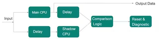

例如,英飞凌的 AURIX TC4 微控制器就采用了其特有的 “差异化锁步” 架构技术,实现了高可靠性与高性能,支撑高级驾驶辅助系统(ADAS)、发动机控制单元(ECU)等严苛应用场景。AURIX TC4 符合 ASIL‑D 等级,这是 ISO 26262 标准中最高的安全完整性等级。它集成双核锁步执行机制,可在不影响系统性能的前提下实现实时故障检测。
锁步处理器的进一步技术升级还包括集成硬件级错误检测机制,增强处理器应对突发运行异常的能力。软件编程同样发挥关键作用,尤其是在配置锁步机制,以高效管理并行执行与错误处理流程。
在支持多达六个内核的多核配置中,锁步执行可扩展为多组双核对,在提升计算能力的同时增强容错能力。这种方案不仅保证了高等级的安全性与可靠性,还通过简化系统设计与验证流程,降低了开发成本与工作量。

同步机制保证两颗处理器在执行每条指令后都达到相同状态,可通过硬件信号、时钟信号或软件机制实现。备用处理器检测到故障后立即接管控制权,维持系统连续运行。这种冗余设计对汽车控制单元、航空航天等安全关键系统至关重要,需要不间断的实时处理以保障整体系统可靠与安全。
