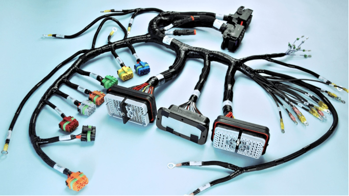

如图 1 所示,汽车制造商将 PCB 到线束集成到各种电子控制单元 (ECU) 中,包括发动机和变速箱控制器、安全气囊系统、信息娱乐平台、远程信息处理模块和车身电子设备。
图 1.带有密封多针连接器的汽车线束专为跨车辆子系统的电源和信号路由而设计。这些线束侧插头在关键接口点与 PCB 安装接头配接。图片来源:Asif Khan)
这些线束及其接口构成了 PCB 安装电子设备和车辆电气系统之间的关键连接。

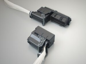

每个接口都汇集了三个主要组件:
  1. 印刷电路板 (PCB):该板容纳并连接用于各种功能的电子元件,包括动力总成控制、安全系统和信息娱乐系统。
  2. 线束:这种井然有序的电线束将电力和信号分布到整个车辆中,连接传感器、执行器和控制单元。
  3. 连接器:这些组件将线束线连接到 PCB,实现安全、可靠且易于维修的电气连接。

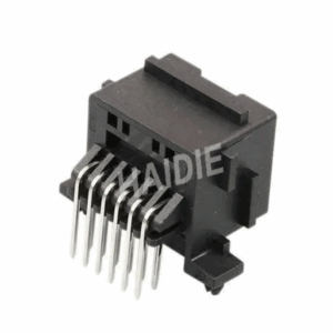

如图 2 所示,接口通过安装在 PCB 上的线对板连接器工作。线束侧插头,电线使用压接触点端接并固定在连接器外壳中,与这些 PCB 安装连接器配接。配接后,外壳插入 PCB 上的接头或插座,完成电路。
图 2.12 针公汽车 PCB 电气线束连接器,突出了汽车应用中用于可靠电源和信号传输的典型接口。图片来源:Wiring-Connector.com)
这种通用配置支持在车辆的布线网络和 PCB 之间双向传输电力和信号。典型示例包括将传感器输入中继到控制模块、为执行器提供电流以及在远程信息处理系统和中央处理器之间传输数据。

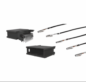

为防止振动引起的松动,汽车制造商应采用具有强大锁定功能的连接器,例如板锁夹、刀片和弹簧设计或双梁触点。如图 3 所示,连接器的尺寸和外形尺寸应适合 PCB 上和车辆机械外壳内的可用空间,同时还应适应线束中使用的线规,以确保可靠的压接或焊接。
PCB 到线束
图 3.TE Connectivity NanoMQS 密封 PCB 安装连接器专为空间受限的汽车应用而设计,具有紧凑的基底面和高抗振性,适用于 ECU、ADAS 模块和传感器接口。(图片:TE Connectivity))恶劣汽车条件的材料和环境注意事项
