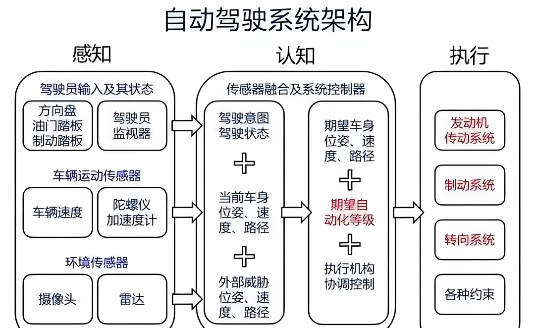

系统架构是五大架构的“顶层核心”,聚焦“整个自动驾驶系统如何设计才能满足业务需求”,是架构设计的第一步,也是最具战略意义的一步。其核心工作不是关注单个模块,而是从全局出发,明确系统的整体形态、核心目标、边界范围与约束条件,划分系统的核心模块与交互关系,搭建系统的整体运行框架。
具体工作内容包括:明确自动驾驶系统的功能等级(L2/L3/L4)与核心应用场景(高速、城区、泊车);梳理系统的核心需求(安全、性能、成本、可扩展性)与约束条件(算力上限、硬件成本、合规要求);划分系统的核心模块(感知、定位、规划、控制、人机交互等),明确各模块的核心职责与接口定义;设计模块间的数据交互流程、通信协议与容错机制;评估系统的整体性能、安全性与可扩展性,形成优化方案。
核心工作输出:系统架构蓝图(模块划分图、交互流程图)、系统需求规格说明书、系统约束说明书、模块接口规范,为后续各维度架构设计提供顶层指导。
关键区别:系统架构是“全局视角”,解决“系统整体怎么设计”的问题,不涉及模块内部的具体实现,重点关注模块间的协同与系统整体目标的达成。

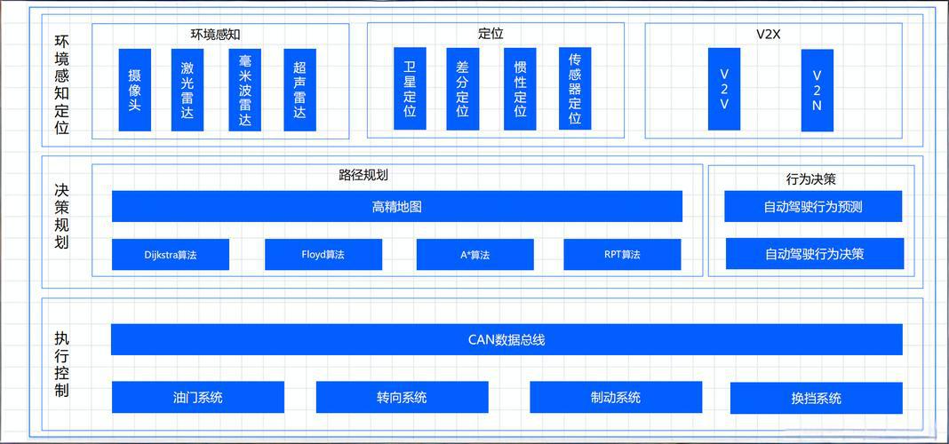

4. 硬件架构
硬件架构是逻辑架构的“物理载体”,聚焦“选择什么样的硬件,如何布局硬件,才能支撑逻辑与功能的实现”,核心是硬件选型、布局与资源分配,确保硬件能满足系统的算力、功耗、可靠性需求。
具体工作内容包括:根据逻辑架构的算力需求,选型核心硬件(如智驾芯片、传感器、域控制器、执行器);设计硬件的布局方案(如传感器的安装位置、域控制器的部署方式);规划硬件资源的分配(如算力分配给感知、规划、控制等不同逻辑模块);设计硬件之间的通信接口(如传感器与域控制器的通信协议、域控制器之间的交互方式);评估硬件的功耗、成本、可靠性,优化硬件方案,确保满足量产要求。
核心工作输出:硬件架构图(硬件选型清单、硬件布局图、资源分配图)、硬件接口规范、硬件功耗与成本评估报告、硬件可靠性测试方案。
关键区别:硬件架构聚焦“物理层面”,解决“用什么硬件支撑系统运行”的问题,是逻辑架构与软件架构的物理基础,直接决定系统的性能上限与成本。

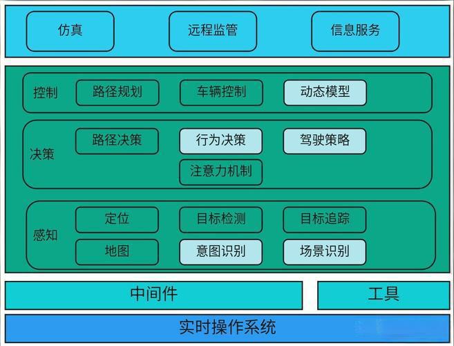

5. 软件架构
软件架构是逻辑架构的“代码实现”,聚焦“如何通过软件设计,让硬件发挥作用,实现逻辑与功能”,核心是软件模块划分、接口设计、开发规范制定,确保软件的可复用性、可维护性与可扩展性。
具体工作内容包括:根据逻辑架构,划分软件模块(如感知软件、定位软件、规划软件、控制软件、中间件);设计软件模块的接口(如模块间的API接口、数据交互格式);制定软件的开发规范(如编码规范、版本管理规范、测试规范);设计软件的部署方案(如软件在域控制器上的部署方式、进程调度策略);优化软件的运行效率(如降低CPU占用率、减少内存消耗),确保软件能在硬件上稳定运行。
核心工作输出:软件架构图(软件模块划分图、接口设计图)、软件接口规范、软件开发规范、软件部署方案、软件性能优化报告。
关键区别:软件架构聚焦“代码层面”,解决“如何用软件实现逻辑与功能”的问题,依赖硬件架构提供的物理载体,同时支撑功能架构与逻辑架构的落地。
