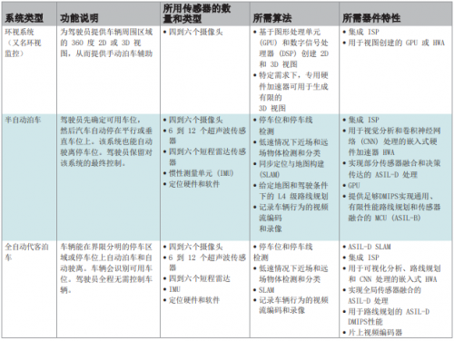

根据泊车辅助系统的不同功能,该系统可分为三个基本类型。表 1 对这三种类型进行了详细的介绍。基础环视系统使用多个摄像头输入为驾驶员提供汽车周围区域的 360 度全景视图。摄像头输入拼接到以汽车为中心的俯视图中。该图像以可视化的形式提供给驾驶员,以提供手动泊车辅助。显示汽车与物体、路缘或停车线相对位置的多个图层的叠加增强了环视图像的可用性。
表 1. 环视和自动泊车应用和要求。
下一个类型的泊车辅助系统是半自动泊车系统。这类系统综合了摄像头、超声和位置信息,能够生成更详尽的汽车周围环境图片,从而在某种程度上实现了自动泊车。借助上述信息,汽车将完成基本的泊车操作,即通过控制转向、制动、加速和换档,自动停在(或驶离)可用的水平或垂直车位。在这类场景中,驾驶员首先需找到一个空车位,且仍对负责自动泊车的系统进行完全控制(如需要)。
全自动代客泊车系统会接手后续步骤,控制汽车全自动驶入和驶离界限分明的停车场。泊车过程中,驾驶员会让出确定可用车位后对车辆的控制。这一应用需要更多的传感器输入和更复杂的处理和算法,从而可靠、安全地自动完成泊车。
从基础环视功能到全自动代客泊车,各个方案对传感器、数据及数据处理的需求越来越高。
为实现这些应用而配置的处理器片上系统 (SoC)需要:
图像输入通用处理加速特定的深度学习任务多层叠加的图像渲染,以及有助于确保系统安全运行的符合汽车安全完整性等级 (ASIL) 的处理。
表 1 详细说明了各个系统类型所需的算法和片上功能。 所有这些功能所需的绝对性能,如深度学习万亿次运算每秒 (DLTOPS)、每秒百万条指令(DMIPS)、每秒十亿次浮点运算 (GFLOPS) 或图像信号处理器 (ISP) 或硬件加速器 (HWA) 引擎的百万像素处理功能,可进一步将系统类型进行细分。

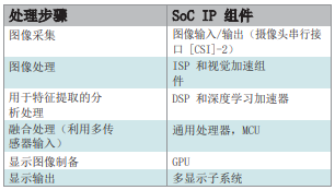

表 2 说明了简单环视监控应用和更复杂的自动代客泊车用例中常用的处理步骤和 IP 组件。
表 2. 环视和自动泊车应用的处理步骤以及所用的 SoCIP。

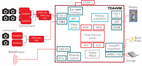

图 1 所示为 TDA4VM 器件在环视用例中的简化方框图。
图 1. 基于 TDA4VM 的简化环视系统。

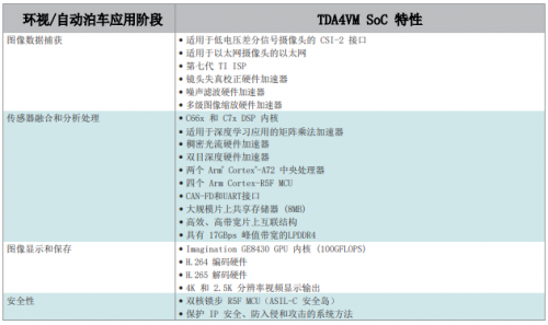

表 3. 环视应用阶段与对应的 TDA4VM 器件特性
显示视频和其他传感器输入、显示输出和对压缩视频文件存储器的访问。表 3 介绍环视和自动泊车应用的处理阶段,以及支持这些处理阶段的 TDA4VM 器件的主要特性。 如上所述,TDA4VM 器件是非常完整的片上系统,适用于这类泊车应用。芯片解决方案必须拥有与芯片配套的软件环境。TDA4VM SoC 由适用于 Linux 的完整软件套件和 TI 实时操作系统 (RTOS) 内核支持。ProcessorSDK 套件包括一整套驱动程序、操作系统内核、应用库、启动例程、基于 OpenVX 的应用框架以及说明如何在真正的系统应用中使用软件和硬件组件的应用示例。这些软件开发套件(SDK)都在由 TI 提供的评估板卡上经过了验证。
