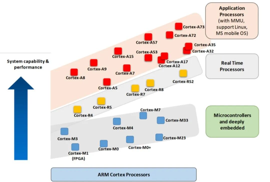

ARM Cortex系列芯分为A、R、M系列,这也是我们经常听到别人讲的芯片A核、M核的来源。
Cortex-A是面向移动计算、智能手机和服务器等市场的高端处理器,运行频率高(>1GHz),支持Linux、Android、Windows等操作系统所需的内存管理单元。在车载领域可以用于座舱芯片、智驾芯片、中央计算平台芯片等。
Cortex-R用于实时应用,如车身控制器、汽车地盘系统和动力系统控制等,不支持内存管理单元但具备其他存储器功能,运行频率较高(200MHz到>1GHz),响应延迟低,支持实时操作系统而非完整Linux和Windows。
Cortex-M设计小巧且能效高,时钟频率较低但部分可达200Mhz以上,新的Cortex-M系列易于使用,在单片机和深度嵌入式系统中广受欢迎,也可以用于车身控制等,只是性能较Cortex-R差一点。

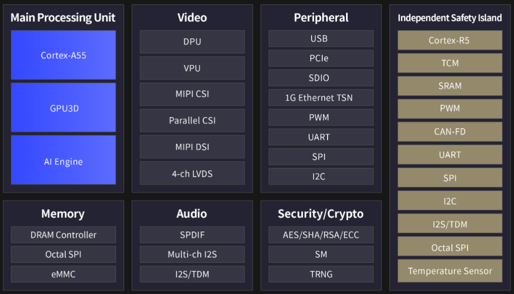

芯弛X9系列的芯片架构
国内芯片厂商芯弛的网关芯片G9系列、智驾芯片V9系列、座舱芯片X9系列的芯片主要处理器都是Cortex-A55+Cortex-R5的形式,构成了多核异构的芯片。

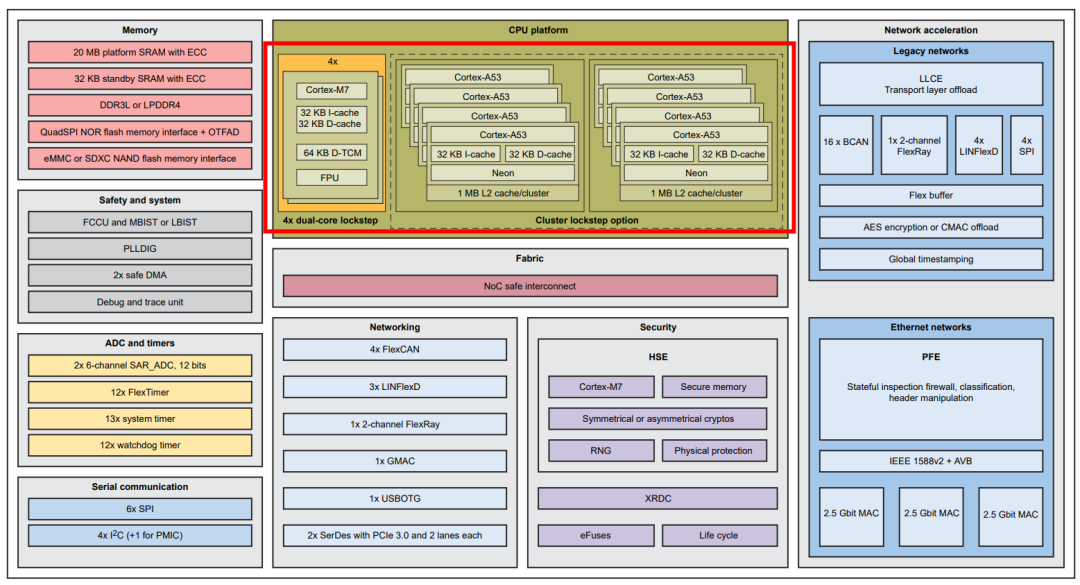

NXP S32G399A 架构图
再比如说恩智浦(NXP)的域控、网关系列产品S32G系列,处理器内核选择为Cortex-M7+Cortex-A53的形式,S32G系列中最高端的产品S32G399A就有4个Cortex-M7+8个Cortex-A53,这种异构的形式使得整个SoC具有较高算力的同时,也可以在Cortex-M上满足ASIL D安全标准。

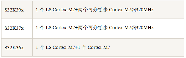

S32K3系列处理器构成

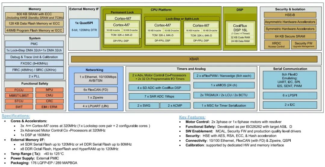

另外NXP的S32K3系列芯片在电源管理、逆变器控制、车身区域控制等多方面都有应用,该系列具有多个Cortex-M7内核,有的还有两个可分锁步Cortex-M7,双核锁步(Dual Core Lock Step,简称DCLS)是一种CPU冗余技术,双核锁步技术在一个芯片中包含两个相同的处理器,这两个处理器以主从(master和slave)关系运行。它们执行相同的代码并严格同步,关键的是双核锁步技术通过硬件层面的冗余和比较机制,能够迅速监测并隔离处理器运行的错误,防止故障蔓延。
S32K39x (x=4 or 6)芯片框图

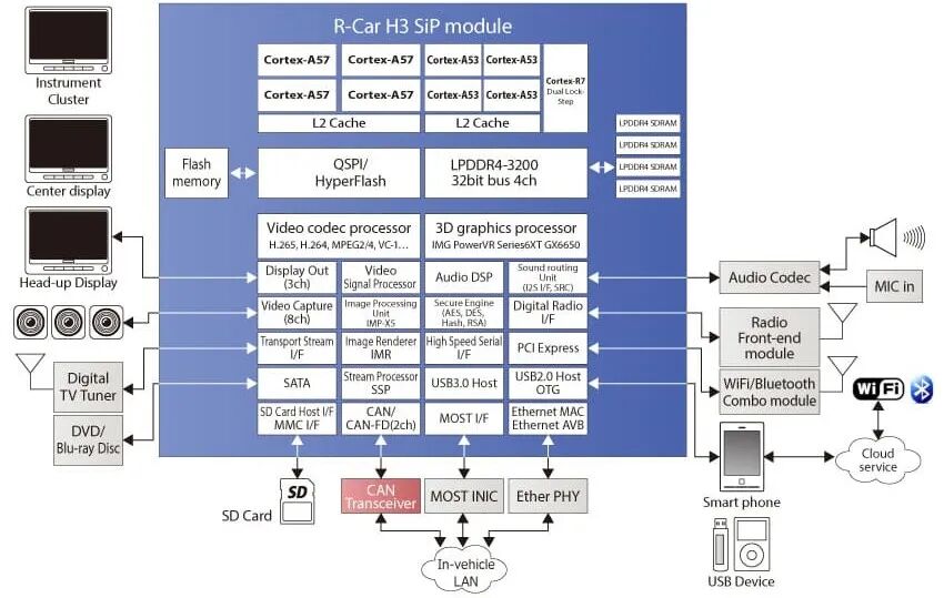

瑞萨的R-Car H3e架构
瑞萨的R-Car H3e(-2G) 是一款用于高端计算的汽车SOC,核心处理器包含了四个Cortex-A57、四个Cortex-A53、双核锁步的Cortex-R7,计算性能非常强大,可准确实时地处理来自汽车传感器的大量信息。它的应用非常广泛,例如车载娱乐信息系统和集成驾驶舱。它符合 ISO 26262(ASIL-B) 汽车功能安全标准和信息安全要求。2GHz 运行速度的 (H3e-2G) 在提高处理能力的同时保持硬件和软件兼容性。
