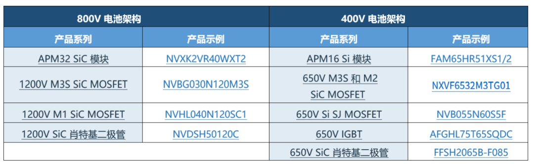

对于400V 应用,M3S 650V EliteSiC MOSFET系列兼具高速开关、低导通损耗与热效率优势,表现令人瞩目。这些器件尤其适用于图腾柱功率因数校正 (PFC) 等硬开关拓扑,以及 LLC 或相移全桥转换器等软开关设计。
对于800V 平台,安森美不仅提供1200V M3S EliteSiC MOSFET,更推出了APM32 系列汽车功率模块。这些额定电压1200V 的模块集成了三相桥模块、全桥模块和双半桥模块,可在额定功率 11kW 至 22kW 的车载充电器中实现稳定运行。这些模块凭借紧凑的封装设计与出色的热性能,成为高功率系统的理想之选,有助于提升可靠性与空间利用率。
表 1:适用于 800V 和 400V 电池架构的推荐产品
这种双层级方案有助于电动汽车设计人员在不同车型平台间实现灵活扩展,同时使用经性能优化的元器件。
