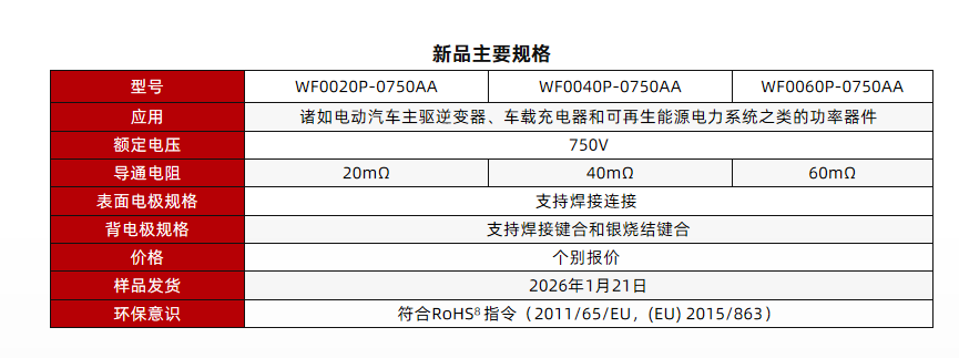

1月14日,三菱电机宣布,他们将于1月21日开始提供4款全新沟槽型SiC MOSFET裸芯片。
该公司表示,这些芯片专为电动汽车(EV)主驱逆变器、车载充电器以及光伏逆变器等新能源系统而设计。同时,这些沟槽型SiC MOSFET将适用于各种功率器件封装,且能够在保持性能的同时降低功耗。
为进一步展示其技术成果,三菱电机计划于第40届日本Nepcon展上展出上述新型沟槽栅型SiC-MOSFET裸芯片,并陆续在北美、欧洲、中国、印度等市场进行推广。

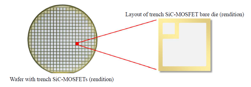

沟槽型SiC-MOSFET晶圆(左)沟槽栅型SiC-MOSFET裸芯片(右)
此次新品的推出,本质上是三菱电机对全球先进功率半导体裸芯片市场需求的快速响应。据介绍,这4款全新沟槽栅型SiC-MOSFET裸芯片的核心亮点在于对沟槽栅型SiC MOSFET结构进行了深度优化。
  • 与传统平面栅型SiC-MOSFET相比,功率损耗可降低约50%;
  • 与此同时,三菱电机采用专属的栅极氧化膜制造方法等核心工艺,能有效抑制功率损耗和导通电阻的波动,为器件长期稳定运行提供可靠保障。
