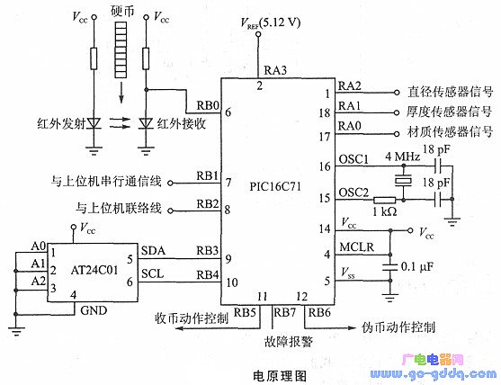

电原理图
  AT24C01是一种新型、高性能的串行电可擦写只读存储器(E2 PROM),价格低廉。在本系统中,它用于存储投币电话所适用的币种、币值以及对应的材质、厚度、直径3个传感信号参数值,停电后信息能保存100年,擦写次数可达10万次,静态电流30 μA,容量为128字节,工作电压2.6~6 V。由于采用串行工作方式,数据传送只需两根I/O线,这对I/O线资源有限的单片机特别适合;另一个优势是能“在线”修改币种、币值以及3个传感器参数值,以适应不同的地区、国家及不同的钱币。虽然PIC16C71不具备I2C BUS,但和软件很容易模拟I2C BUS的读/写时序,以完成数据的串行传送。

  取方式01,此时RAO、RA1、RA2引脚作模拟信号输入,RA3作为基准参数电压VREF的输入引脚。

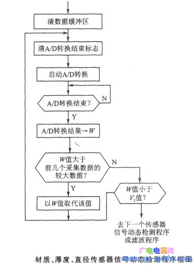

  当上电复位时,程序从OOOOH地址开始,执行一条跳转指令,转至O010H开始的主程序。先执行初始化,然后由SLEEP指令进入“睡眠”微功耗状态,以减少耗电。当硬币从投币口投入时,由于遮断高灵敏微型红外发射、接收对管之间的光通道,产生一个中断申请脉冲信号。其上升沿触发了单片机的RBO (INT)端,把单片机PIC16C71从“睡眠”中唤醒,进入地址为0004H的中断服务程序入口。再经该处的一条跳转指令,转到检测处理材质、厚度、直径三个传感器信号的程序模块中。材质、厚度、直径三个传感器在硬币滑道上是间隔顺序排列的。为了简化机械结构并提高检测的速度,可采用对滚动的硬币进行动态检测的方法。经实验测定,材质、厚度、直径三个传感器的信号电压,在硬币通过该传感器的滚动过程中与时间的关系都具有如下图所示的曲线形状。
  当信号电压上升至某一门限电压Vo时,说明硬币已进入该传感器检测范围。这时把每次采集的数据与前次比较,取其大者按顺序存入片内RAM单元。当检测到信号,电压下降至某一门限电压V2时,说明硬币已滚离该传感器。这时程序转入对下一个传感器信号的检测。当三个传感器信号都检测完毕后,程序关闭A/D,转人数字滤波,以消除干扰毛刺脉冲的影响,得到该传感器信号的最大值Vl。接着进行温度补偿,以Vl值减去该传感器空载值V空,以消除温度影响。三个传感器信号都处理完毕后,程序进入识,别模块,快速扫描存于串行EPROM AT24C01中的各种币参数(包括材质、厚度、直径)。若所测的3个参数与预存的各种币的3个参数不符(超过其上、下限),则认为是伪币,PIC16C71的RB6引脚输出一信号,驱动高灵敏、低功耗快速电磁铁动作,把伪币推出滚道。

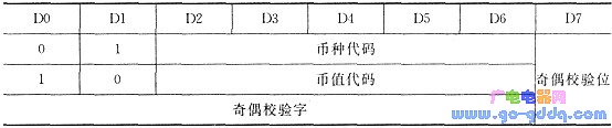

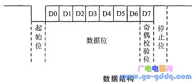

  识别确认后的硬币,其币种与币值代码经奇偶处理后,由RB1引脚以串行方式传到费率管理上位机(例如80C31等)中,通信约定取异步方式,其数据结构如下图所示。对应每个硬币发一组数据,每组由3个数据字组成,其格式见下表。

  每组数据发送完毕后,程序把RB1由输出方式转成输入方式,查询等待费率管理上位机的应答信号。上位机在接收到一组数据,经奇偶校验无误后,将在1ms之内把数据线拉低作应答信号。PIC16C71在收到应答信号后,即进入SLEEP“睡眠”状态,等待下次投币唤醒。如在1ms内没收到上位机应答信号,则PIC16C71将再重复送一组数据。如连续3次发送后均收不到应答信号,则程序转入故障报警。
